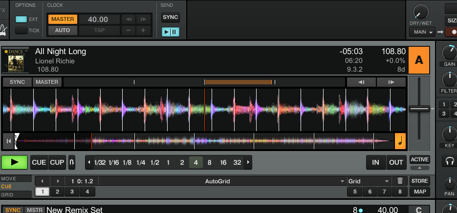

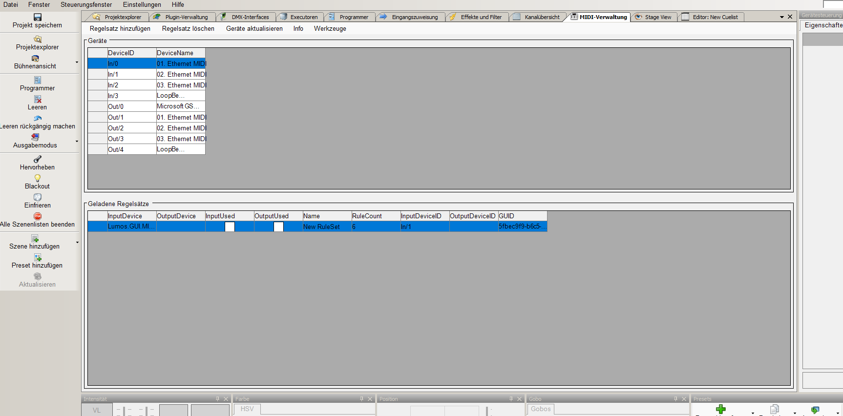

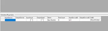

  • also hier dann auch noch mal da es ja gut in das Tread passt. Man könnte einfach die Master Clock nehmen wie hier beschrieben.

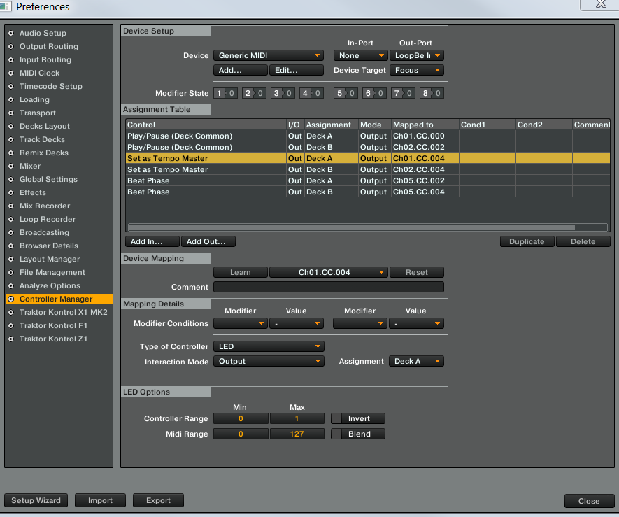

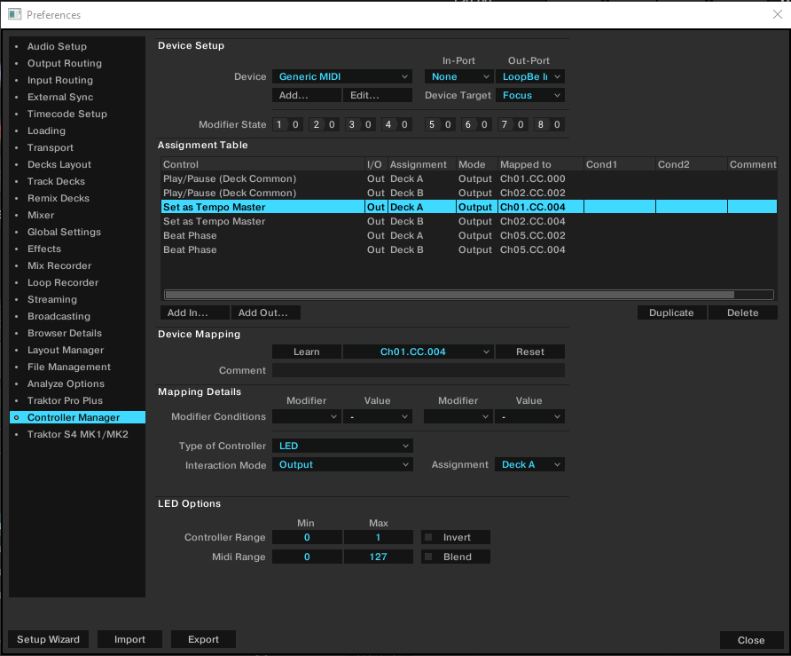

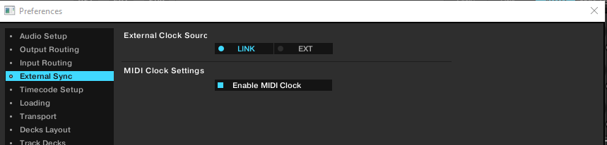

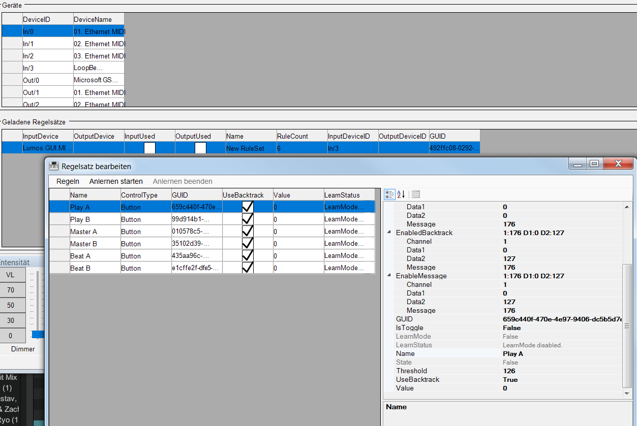

    Ich habe es nach langem Suchen nicht auf die Master Clock gelegt sondern habe mir für Deck A und Deck B jeweils als Master Deck als Midi aus geholt und dann für Deck A und Deck B die Phase. Das ganze sieht dann in Traktor so aus
    Auf Windows-Systemen bietet das Betriebssystem keine virtuellen MIDI-Ports, weshalb du hier eine Drittanbieter-Software installieren musst. In meinem Fall LoopBe.

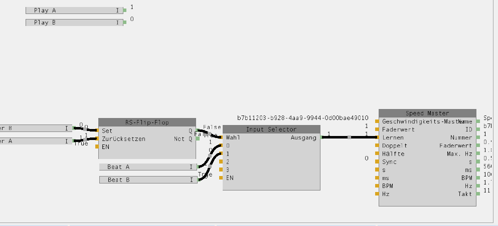

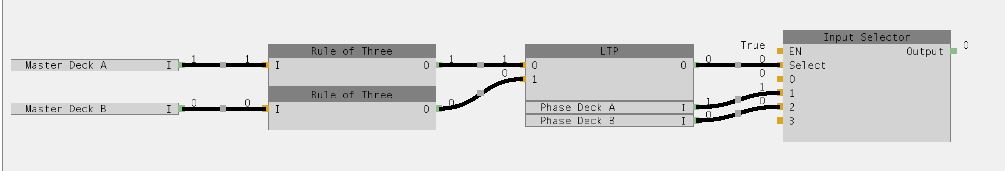

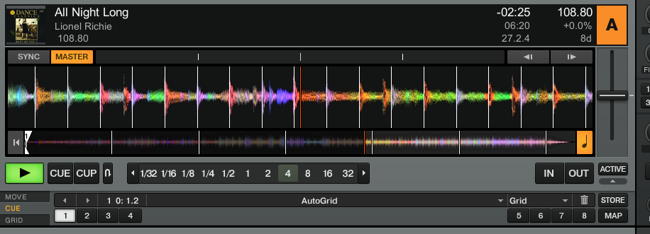

    Spiele ich in Traktor einen Track und das Deck ist nicht Master wird auch kein Beat weiter gegeben
    Schalte ich dann das deck als master wird auch der Beat druchgereicht

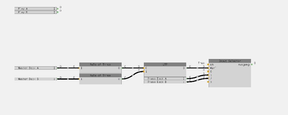

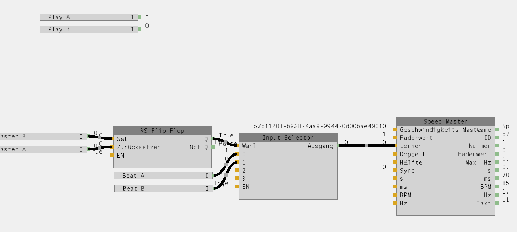

    Im IA habe ich mir dann den Master A und Master B rein geholt und mit einen RS Flip Flop für die Phase verdratet.
    Player A und B habe ich auch noch mit angelegt, werden aber nicht benötigt. War nur zum testen.
    Im Regelsatz sieht es dann bei mir so aus.
