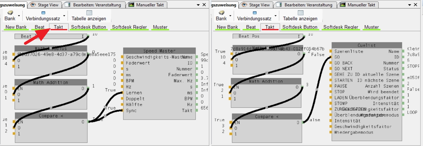

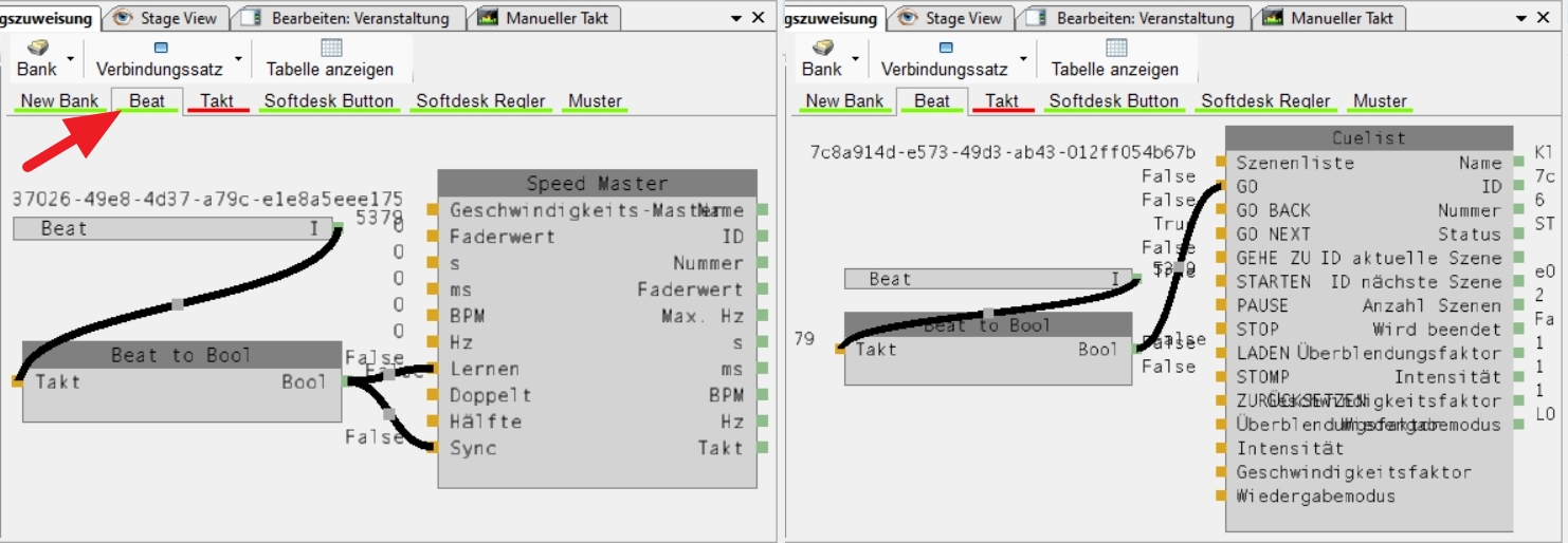

    Ich habe mittlerweile einige Cuelists erstellt, die ich mit dem Speedmaster steuere. Dazu habe ich im IA 2 Bänke angelegt, die ich über das Softdesk wechselseitig umschalte. In einer Bank ist ein Verbindungssatz, der dafür sorgt, dass der Speedmaster bei jedem Beat einen Impuls bekommt um die Cuelisten zu triggern. In der anderen Bank habe ich einen Verbindungssatz erstellt, der nur bei jedem Takt die Cueliste triggert. Meine Idee war dabei, dass ich bei ruhigen Musikpassagen die Lampen nur taktgenau (also langsamer), und bei heftigeren Passagen dann beatgenau (also heftiger) ansteuere. Beide Bänke für sich funktionieren auch so wie sie sollen. Das Beat- bzw. der Taktsignal habe ich gleichzeitig auf Learn und Sync der Speedmasters gelegt (s. Anhang).
    Wenn ich aber von beatgenau (schnelle Impulsfolge) auf taktgenau (langsame Impulsfolge) umschalte (also die Bänke mit den unterschiedlichen Verbindungssätzen), braucht der Speedmaster einige Zeit, bis er die Impulsgeschwindigkeit langsam absenkt. Das ich auch Sync ansteuere hilft mir kein bisschen. Im Gegenteil... meistens wird der Speedmaster erst noch schneller, bevor er dann nach einigen Sekunden endlich langsamer wird und den richtigen Takt anzeigt. Das sieht live einfach ganz schön blöd aus.
    Als Alternative habe ich jetzt mal den Speedmaster in beiden Bänken durch die anzusteuernde Cueliste ersetzt. Das Signal habe ich dabei auf Go gelegt. Diese Lösung sieht absolut perfekt aus. Das Licht wechselt sofort von Beat auf Takt und umgekehrt. Ich habe aber den Nachteil, dass ich die Cueliste jetzt nicht mehr abschalten kann. Beim nächsten Beat, bzw. Takt wird sie ja direkt durch die Anbindung an Go wieder eingeschaltet. Ein weiterer Nachteil ist, auch wenn ich das Problem mit dem Ausschalten der Cueliste irgendwie lösen könnte, dass ich für jede meiner verwendetetn Cuelisten jeweils 2 gesonderte Bänke anlegen müsste. Das wird dann mit der Zeit ganz schön umfangreich werden.
