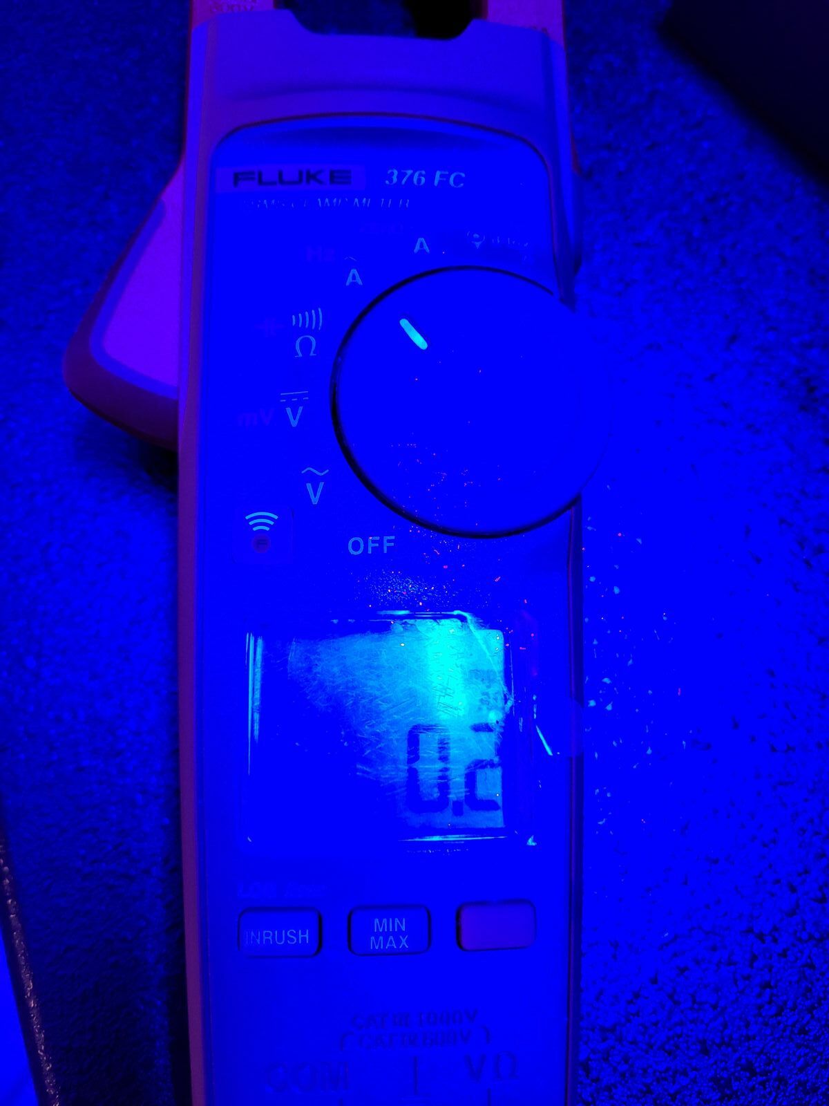

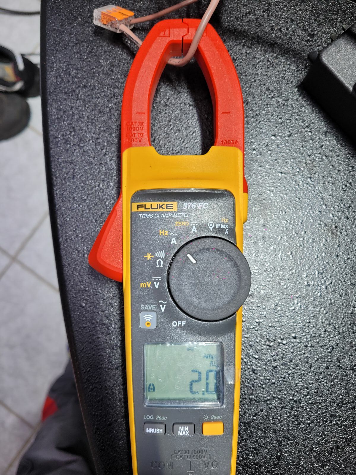

    Aber hier die Ergebnisse der Strobes. (Kann bei Bedarf am Wochenende das ganze noch mit einem Multimeter durchführen um die Messgenauigkeit zu erhöhen)
    Messung bei 231,3V
    Messauflösung 0,1A
    Messgenauigkeit der Zange: 1,5% +-
    Alle LED´s Weiß 100% (462,6W)
    3535 LED Streifen Mitte 100% (323,8W)
    Und so ergibt sich nach Adam Riese 5050 100% und RGB (138.8W)
    462,6W scheinen mir in Ordnung.

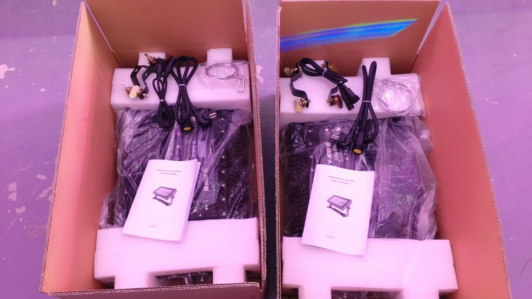

    Hallo Gemeinde,
    ich teile hier nun mal meine Erfahrungen die ich mit meinen 2 Testbestellungen direkt bei einem Hersteller in China gemacht habe.
    Leider habe ich keine Bilder gemacht als ich die Geräte geöffnet hatte also werde ich es so gut in Worten beschreiben wie es mir möglich ist.
    Erstmal zu den 2 Geräten:
    1 eine LED Bar
    2 Strobes
    Die Geräte kamen trotz der langen Reise in ordentlichen und nicht defekten Umverpackungen an.
    Positiv überrascht hat mich das bei beiden 2 1m lange DMX Leitungen und jeweils 1 ordentliches Sicherungsseil mit dabei war.
    Eine Anleitung in English lag auch in ausgedruckter Form dabei.
    Äußerlich sahen beide mängelfrei und sehr gut verarbeitet aus.
    Nach einem kurzen Automode Test habe ich die entsprechenden DDF´s geschrieben und die wirklich extrem vielen Funktionen getestet.
    Auch hier gab es nichts Negatives zu sagen. Ob man das wirklich alles braucht ist natürlich Geschmacksache.
    Dann habe ich mir die Geräte elektrotechnisch zur Brust genommen und diese geöffnet.
    Auch hier gibts es wirklich nichts zu meckern. Alles ist sehr gut verarbeitet, ich konnte keine schlechten oder kalten Lötstellen entdecken.
    Die Platinen sind gelackt und anfällige Bauteile auch verklebt.
    Alles ist sauber beschriftet und meiner Einschätzung nach professionell aufgebaut.
    Aktuell teste ich alles in Kombination mit bekannten deutschen Fabrikaten.
    Was hier hier direkt auffällt,
    Dimm und Farbverhalten sind gegenüber anderen Geräten wirklich grausam. Das ist im Standalone nicht aufgefallen.
    Besonders im unteren Dimm-Bereich nimmt die Farbtiefe deutlich ab.
    Da ich schon 1-2 PN´s mit Fragen zu den Geräten bekommen habe, kann ich gerne Zeitnah mal ein Video bereitstellen wo man sich dieses anschauen kann.

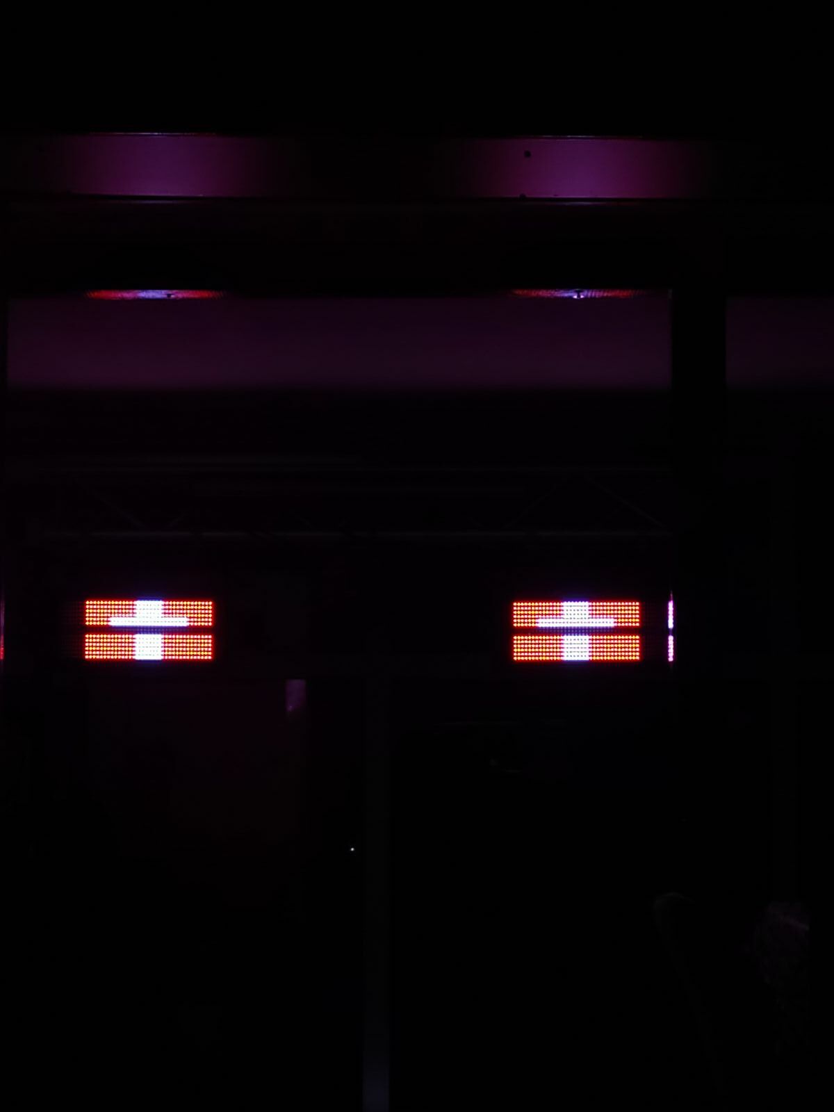

    Nabend Gemeinde,
    Long Story Short
    meine Testware ist angekommen, angeschlossen, DDF gebastelt, Funktion IO
    Der fette 25Kg Glotz da ist der Übeltäter mit folgendem Problem
    Der dunklere Streifen in der Mitte sind rein weiße aber wesentlich stärkere LED´s um Menschen blind zu machen (ungewollter Selbsttest)
    Der Rest sind RGBW´s
    Problem ganz klar. Ich brauche eigentlich 2 Dimmer, Strobe, etc etc
    Da das erst mein 3tes allein erstelltes DDF ist bin ich mir nicht sicher ob ich es optimal umgesetzt habe
    Hier meine Umsetzung (Beide DDF bekommen die selbe Startadresse)

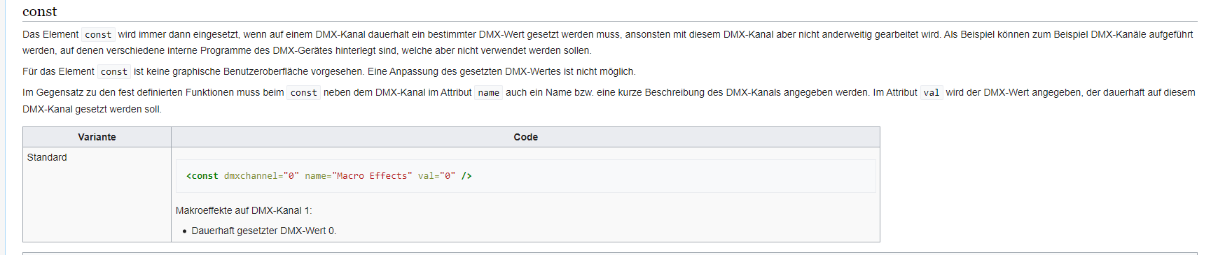

    Hallo Gemeinde,
    ich versuche mich gerade an den DDF´s für meine bestellten Test China Bars und das mal ganz ohne den Creator mit Hilfe des Wikis.
    Nun bin ich die ersten Channel(Control) soweit mal durch.
    Vieles kann ich dort noch nicht final beschreiben da die Informationen im Handbuch dafür nicht ausreichen.
    Werde ich wohl Hand zu Fuß selber raus schreiben sobald die Bar da ist.
    Nu bin ich an den Channels mit den Segmenten angekommen und wollte wissen, ob ich das nun richtig verstanden habe, dass ich für diese nun eine weitere DDF (Beam) anlegen soll ?
    Was ich bisher gemacht habe und die Infos aus dem Handbuch:
