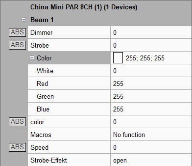

Jedes Mal, wenn ich bisher doppelt auf die Mitte geklickt hab, wurde das weiß gemischt. Ich weiß nicht warum, aber jetzt geht's. Nachdem ich die Werte aus "Color" in den Eigenschaften rausgelöscht und bestätigt habe, kommt jetzt reines schönes Weiß. Danke Euch!

Eine Frage hätte ich noch zu RGBW. Weiß wird scheinbar nicht berücksichtigt bei der Farbauswahl. Wenn ich in die Mitte vom Colorpicker klicke sollte doch weiß kommen oder? Es kommt aber Weiß aus RGB zusammengesetzt. Muss/kann ich da was umstellen?

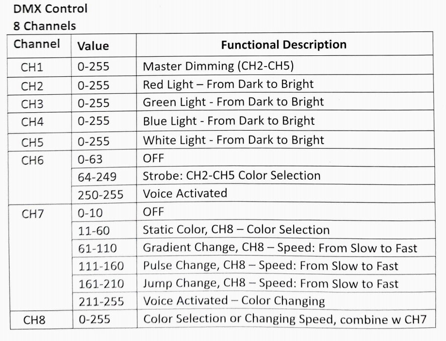

Gute Nacht zusammen. Ich versuche gerade ein neues Gerät meiner Sammlung zu konfigurieren. Das ist doch aufwändiger als ich anfangs dachte. Die Lernkurve ist sehr steil. Könnte bitte jemand über diesen DDF3 Code schauen. Das ist das Ergebnis von 5 Std. Try and Error.
Aber zufrieden stellt es mich nicht. Speziell das Problem mit dem Strobe. Sicher gibt es noch Verbesserungspotential. Vielleicht hab ich auch zu viel Zeit mit den eingebauten Effekten verplempert und ich wäre einfach mit RGBW, Dimmer und Strobe am besten gefahren. Hab ich auch schon in verschiedenen Posts gelesen. Dann müsste man ja alle Effekte selbst programmieren. Das war übrigens auch so der Hintergedanke dieses Threads. Wie fange ich an. Mit binären Einstellungen oder alles rein in die DDF's.

<?xml version="1.0" encoding="utf-8"?>
<device image="3x8w.png" defaultdisplaystyle="image" type="DMXDevice" whitechanneldefaultmode="onlywhite" dmxaddresscount="8" dmxcversion="3" ddfversion="1">
<information>
<model>China Mini PAR 8CH</model>
<vendor>China</vendor>
<author>MuseFred</author>
<electrical> <static>12</static></electrical>
<comment>evtl. noch colorwheel anlegen</comment>
</information>
<functions>
<dimmer dmxchannel="0" />
<rgb>
<red dmxchannel="1" />
<green dmxchannel="2" />
<blue dmxchannel="3" />
<white dmxchannel="4" />
</rgb>
<strobe dmxchannel="5" >
<range type="linear" mindmx="64" maxdmx="249" minval="1" maxval="12" />
</strobe>
<rawstep dmxchannel="5" name="Strobe-Effekt">
<step caption="open" mindmx="0" maxdmx="63" />
<step caption="Sound" mindmx="250" maxdmx="255" />
</rawstep>
<raw dmxchannel="7" name="Speed" >
<raw dmxchannel="6" name="color">
<step type="stop" mindmx="0" maxdmx="10" />
<step type="Static Color" mindmx="11" maxdmx="60" />
<step type="Gradient Change" mindmx="61" maxdmx="110" />
</raw>
<range type="linear" mindmx="0" maxdmx="255" minval="0" maxval="100" />
</raw>
<rawstep dmxchannel="6" name="Macros">
<step caption="No function" mindmx="0" maxdmx="10" />
<step caption="Static Color" mindmx="11" maxdmx="60" />
<step caption="Gradient Change" mindmx="61" maxdmx="110" />
<step caption="Pulse Change" mindmx="111" maxdmx="160" />
<step caption="Jump Change" mindmx="161" maxdmx="210" />
<step caption="Voice Activated" mindmx="211" maxdmx="255" />
</rawstep>
</functions>
</device>
Display More

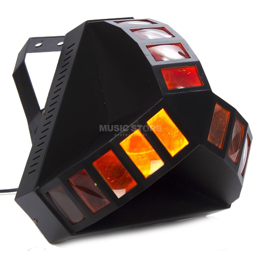

Hallo für den Tricorno von Hellball hab ich keine Idee, wie man das Umsetzt. Hier gibt es keine richtig Farbmischung - nur Farbsets. Würde mich sehr freuen, wenn er in die Hall of Fame der DDF's aufgenommen werden würde. Es gibt hier ein ddf2 xml: DDF Lightmaxx Tircorno RGBAW Vielleicht erleichtert das die Arbeit ein wenig. ich sag schon mal DANKE!
