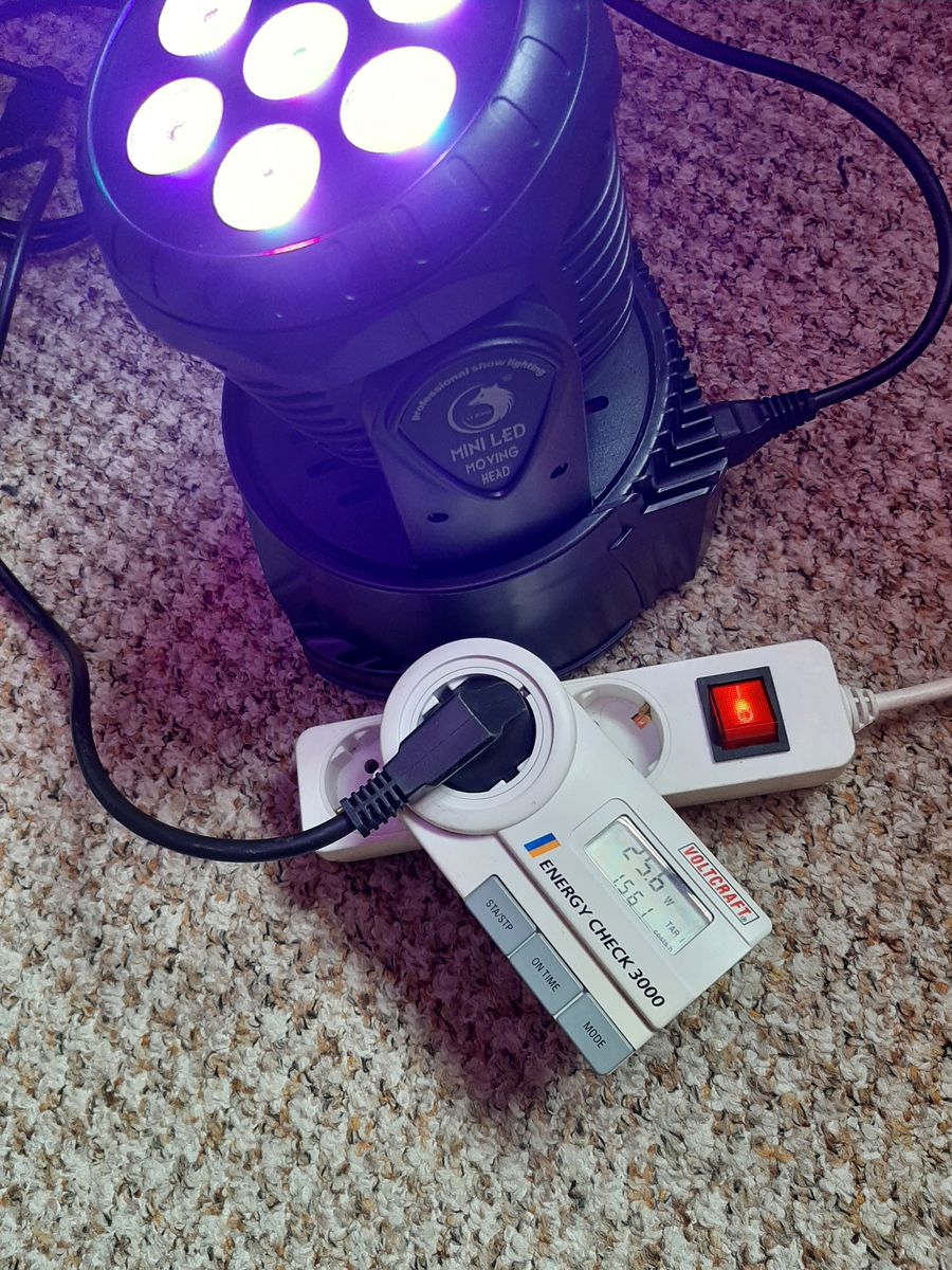

Hast ja recht das es nicht mehr um die DDF geht. Ich bin nur davon ausgegangen, da es sich um das urspünglich angegebene Gerät bezieht.
Zu deiner Anmerkung zwecks Leistung, ist mir das auch klar. Ich wollte mit der Messung ja nur angeben, das die Gesamtleistung von dem Gerät nicht mal im Ansatz an die angegebenen 105W kommt. Egal ob jetzt inkl. Steuerelektronik, Motor uns.
Es können keine 7W LEDs verbaut sein.
Hier ein auszug aus dem Text:
Eingang: AC100V-240V 50-60HZ
Leistung: 105W
Lichtquelle: 7 × 15 W RGBW 4 in 1 LED
Mischfarbe: RGBW-Mischfarbe
Ich bin da einfach über die 7x 15W hängen geblieben und hatte falsche Vorstellungen.
Meine 2 vorhandenen Eurolite TMH-C3 sind beim Gehäuse fast identisch und haben mit den 3x 15W richtig Leistung und die Messung dort zeigt auch 65W. ( Laut Hersteller 75W Geräteleistung )
Ich habe schon einen Abnehmer für die 6 Stück und somit hat sich das Experiement " günstige MHs" für mich erledigt.
Allen ein schönes Wochenende ( auch wenn hier wieder mal alles abgesagt wurde )

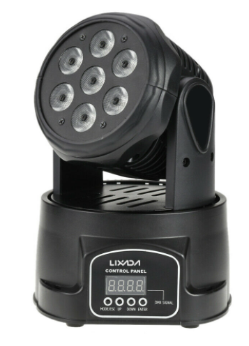

Hallo, ich ziehe dieses Thema mal wieder hoch.
Mir sind vor einigen Tagen per Werbemail 6 Stück von den 7 LEDs Moving Heads mit angeblich 105W Lichtleistung als Paketpreis angeboten worden. Lixada steht da drauf.
Für das Geld konnte ich trotz erste bedenken nicht nein sagen. Stückpreis 30,-€ / Neuware
Jetzt habe ich die ersten mal angschlossen und mus sagen, es funktioniert alles, aber nie sind das im Ansatz 105W LED Lichtleistung.
Meine optisch fast baugleichen 3x15W MH Teile von Eurolite sind damindestens doppelt so hell wie diese.
Hat da jemand diese 105W MHs im Einsatz und kann was zur Helligkeit sagen. Eventuell gibts da verschiedene Varianten und ich habe einfach andere Modelle bekommen. Optisch ja alles gleich.
Am Boden steht als Bezeichnung: G256-ZQ-B136B-EU
Für das kleine Geld wollte ich diese als Raumbeleuchtung / Grundlich bei kleinen Feiern im Raum verteilt aufstellen.
