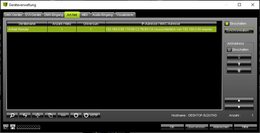

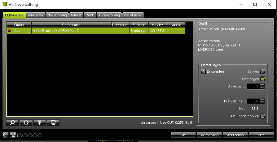

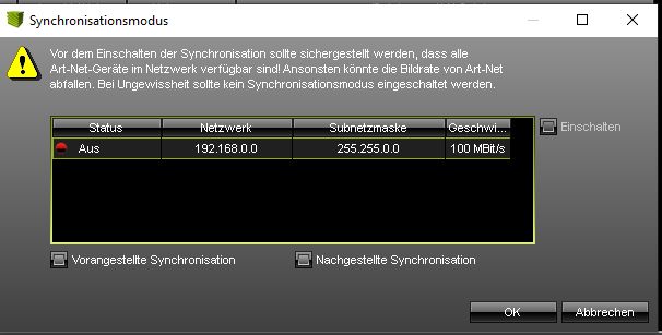

    -Nachdem du mit QLC+ keine Probleme hast liegt die Vermutung Nahe dass das Problem bei Madrix liegt. Hier gibt es diverse Einstellungen die eventuell von Belang sind:
    • Hier kann z.B. "ArtAdress" eingeschaltet werden.
    • Hier tauchen, wenn Geräte gefunden wurden die verschiedenen Nodes mit den verschiedenen Universen auf. Habe natürlich vor Ort nur die Universen aktiviert die benötigt werden; von Interesse ist hier evtl. dass das Intervall eingestellt werden kann (standardgemäß auf 30ms 33,3Hz).
    • Hier kann ein Synchronisationsmodus eingeschaltet werden. Hatte beim letzten Versuch irgendwie keine Auswirkung.
      PS: Die Screenshots sind vom Heim-PC und dienen als Beispiel; spiegeln also nicht die Einstellungen vor Ort wieder!

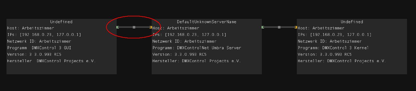

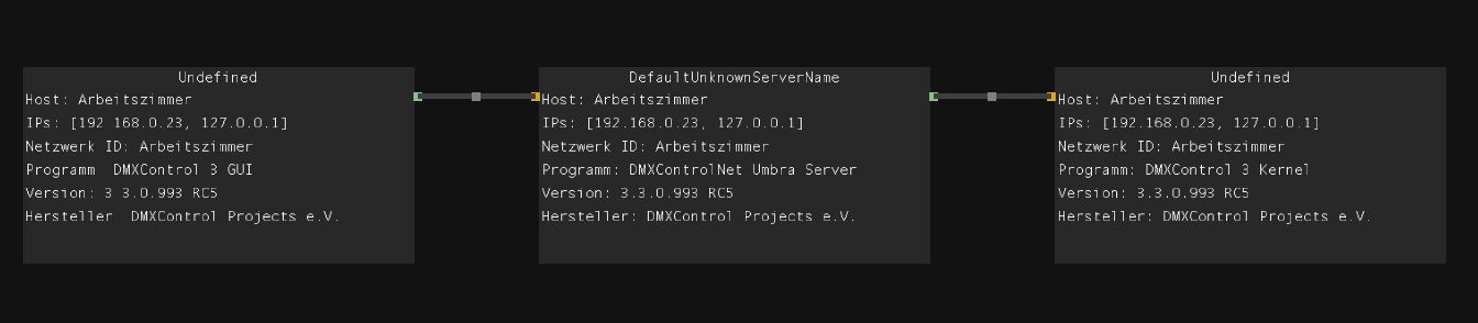

    Das was du beschreibst hört sich sehr danach an dass sich das GUI (also die grafische Bedienoberfläche) nicht mit dem Kernel verbunden hat. War bei mir beim ersten Start nach der Installation auch so
    klick mal bei dir auf dieses Menü:
    daraufhin poppt ein Fenster mit den verschiedenen Komponenten auf:
    ich tippe ganz stark darauf dass bei dir die Verbindung zwischen GUI und Kernel fehlt. Also diese da:
    verbinde einfach die zwei Komponenten mit einer Linie miteinander und alles sollt wieder tun wie es sollte.
    Wenn eine dieser Komponenten bei dir fehlt läuft sie vermutlich nicht und muss erst noch gestartet werden
