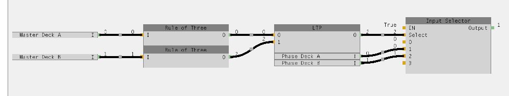

Vielen Dank für Deine Dateien. Nun ich habe ich den Midimanager auch begriffen. Nun noch eine Frage zum LTP und Inputselector, vielleicht verstehe ich das was nicht ganz. Das Master Deck B, geht mit einer 2 auf den LTP/Eingang1 und kommt mit einer 2 auf den Input Selector, welcher dann auf den 2. Eingang wechselt und gibt dann auch ein Output. Jedoch beim Masterdeck A liegt eine 1 am LTP an, es kommt jedoch eine 0 raus. Nun meine Frage sollte da nicht eine 1 kommen um Eingang 1 auf dem Input Selector anwählen und das auf den Output geben?

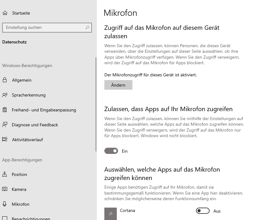

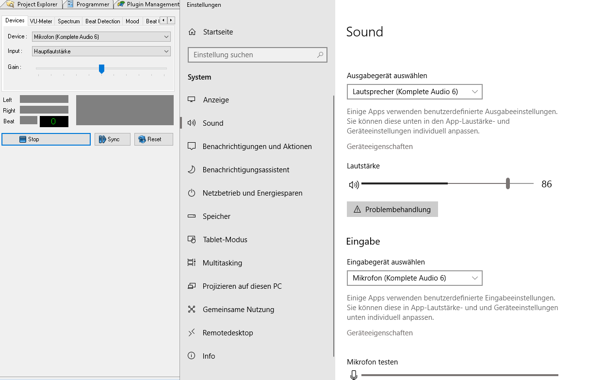

Nachdem gestern mein PC das April Update von Windows installiert macht der Audio Analyser nun Probleme.
Kurz gesagt ich kann ihn starten. Er erkennt die Soundkarte. Jedoch detektiert er keinen Sound.
Die Pegel im Windows sehe ich.
Nach diversen Versuchen mit verschiedenen Soundkarten und Treiber habe ich nun das grosse April Update (Creators Update von Windows) deinstalliert. Nun funktioniert auch wieder der Audio Analyser.
