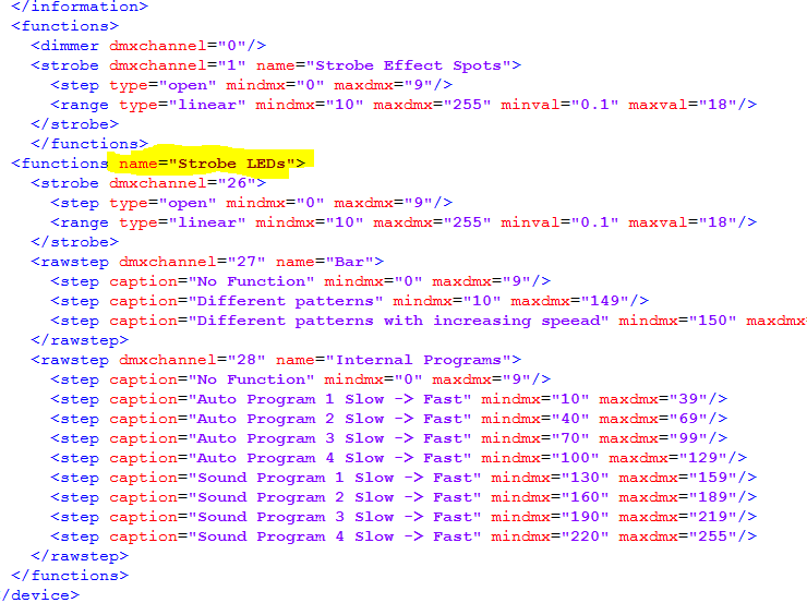

Ich habe die DDfs und das Projekt mal mit angehangen, falls jemand mit der EUROLITE KLS 180 rumprobieren möchte
ich habe gerade etwas zeit gehabt und habe mir dein Projekt angeschaut. Und dann habe ich mir die DDF dazu angesehen
XML
Display More<?xml version="1.0" encoding="utf-8"?> <device image="Eurolite LED KLS-180-6.png" type="DMXDevice" dmxaddresscount="5" dmxcversion="3.2.3" ddfversion="1.0.1"> <information> <model>LED KLS-180/6</model> <vendor>Eurolite</vendor> <author>tijntje, Jens Fleischer</author> <mode>29 channel mode (control)</mode> </information> <functions> <dimmer dmxchannel="0"/> <strobe dmxchannel="1" name="Strobe Effect Spots"> <step type="open" mindmx="0" maxdmx="9"/> <range type="linear" mindmx="10" maxdmx="255" minval="0.1" maxval="18"/> </strobe> </functions> <functions> <strobe dmxchannel="26"> <step type="open" mindmx="0" maxdmx="9"/> <range type="linear" mindmx="10" maxdmx="255" minval="0.1" maxval="18"/> </strobe> <rawstep dmxchannel="27" name="Bar"> <step caption="No Function" mindmx="0" maxdmx="9"/> <step caption="Different patterns" mindmx="10" maxdmx="149"/> <step caption="Different patterns with increasing speead" mindmx="150" maxdmx="255"/> </rawstep> <rawstep dmxchannel="28" name="Internal Programs"> <step caption="No Function" mindmx="0" maxdmx="9"/> <step caption="Auto Program 1 Slow -> Fast" mindmx="10" maxdmx="39"/> <step caption="Auto Program 2 Slow -> Fast" mindmx="40" maxdmx="69"/> <step caption="Auto Program 3 Slow -> Fast" mindmx="70" maxdmx="99"/> <step caption="Auto Program 4 Slow -> Fast" mindmx="100" maxdmx="129"/> <step caption="Sound Program 1 Slow -> Fast" mindmx="130" maxdmx="159"/> <step caption="Sound Program 2 Slow -> Fast" mindmx="160" maxdmx="189"/> <step caption="Sound Program 3 Slow -> Fast" mindmx="190" maxdmx="219"/> <step caption="Sound Program 4 Slow -> Fast" mindmx="220" maxdmx="255"/> </rawstep> </functions> </device>so ist das Problem mit dem Strobregler behoben und geht nicht wie wild hin und her. Allerdings reagiert der Strobe dann nur auf Beam 1. Die Strobe LED must du dann über die Geräteeinstellung regeln.
Ich weiß jetzt nicht ob das ein Bug ist oder ob es so gewollt ist. Steuert man Beam 1 über die Gerätesteuerung ändert sich auch der Strobo Regler unten im Fenster. Den 2 Strobe kann man nur über die Gerätesteuerung beienflussen.
