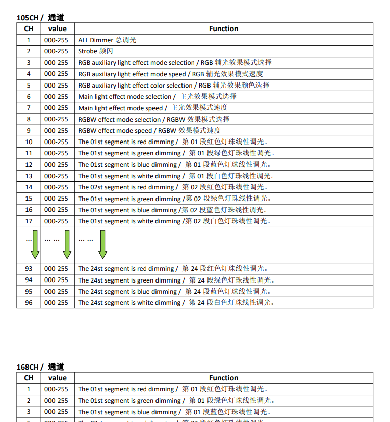

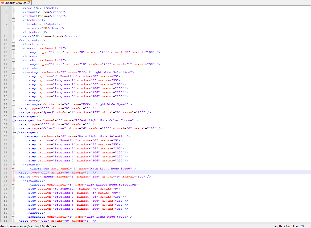

    ich versuche mich gerade an den DDF´s für meine bestellten Test China Bars und das mal ganz ohne den Creator mit Hilfe des Wikis.
    Nun bin ich die ersten Channel(Control) soweit mal durch.
    Vieles kann ich dort noch nicht final beschreiben da die Informationen im Handbuch dafür nicht ausreichen.
    Werde ich wohl Hand zu Fuß selber raus schreiben sobald die Bar da ist.

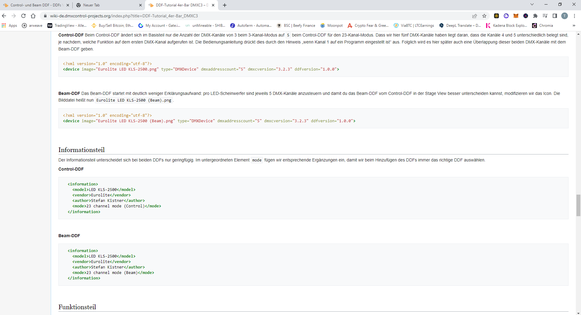

    Nu bin ich an den Channels mit den Segmenten angekommen und wollte wissen, ob ich das nun richtig verstanden habe, dass ich für diese nun eine weitere DDF (Beam) anlegen soll ?

    jein :) Ja, du brauchst für die einzelnen Pixel ein separates DDF und fügst das so häufig ein, wie eine Bar Pixel hat. Das sieht dann in etwa so aus wie bei meinen Bars in meinem Weihnachtsbaum-Video:
    Allerdings gibt es im Generic Bereich der Geräte schon einen Generic RGBW Scheinwerfer. Du kannst dann einfach dieses DDF verwenden und bist fertig :)

  • Das "Beam-DDF" ist hier nichts anderes als ein einfaches RGBW-DDF, wo du am Ende auch das Generic RGBW nehmen kannst, was von Haus aus mitgeliefert wird, wie JPK bereits sagte.
    Weswegen ich mich aber in erster Linie einklinke: Wir gehen in unserem DDF-Tutorial für eine 4er-Bar ebenfalls auf die Thematik ein. Hattest du das übersehen oder waren die oben gestellten Fragen genau aus diesem Tutorial hervorgegangen, weil dort eine Info fehlt?

    Ich hatte nach längerem probieren endlich herausgefunden was an meinen zuvor, ohne Creator erstellen DDF´s immer der Fehler war.
    Die genutzte Software. Seit ich das empfohlene Notepad ++ mit dem Plugin verwende klappt das auch.

    Mir fehlt in dem Tutorium folgende Info: Was mache ich, wenn die einzelnen Beams nicht am Ende der DMX Channels liegen, also wenn der Aufbau der DMX Belegung z. B. ist:
    1 Master-Dimmer
    2 r1
    3 g1
    4 b1
    11 r4
    12 g4
    13 b4
    14 Strobe
    15 Makros
    16 Makrospeed
    Brauch ich dann 2 Controll.DDFs?

    1. Du nimmst dir ein RGB Generic und fügst 4 Geräte ein. Die erste Startadresse ist dann Startadresse vom Gesammten Gerät Beispiel 001+1= 2
    Startadresse für den Beam mit den 4 Geräten ist dann also die 002
    für das andere DDF lässt du die DMX Adressen 2-11 einfach fehlen.
    Bedenke bitte das die DDF bei 0 beginnen und nicht bei 1 wie in der Bedienungsanleitung. Also im DDF immer eins abziehen von der DMX Adresse
