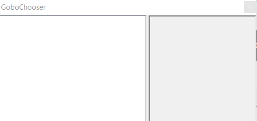

    ich habe seit 2 Jahren das Eurolite USB-Dmx512-Pro MKII Interface herumliegen, da ich am Anfang mit den unterstützen Programmen(Freestyler, PC Dimmer...)Probleme mit dem Interface, Scenen zu erstellen hatte, bin ich zu dem Programm DMX Control 3 gewechselt. Das Programm funktioniert an sich wunderbar, man kann alles perfekt abspielen, speichern ohne irgend eine Fehlermeldung . Doch der DDF creator 3 macht mir zurzeit Probleme. 1. Im Programm kann ich keine Gobos/ Bilder für das Gerät/Projekte im Projektfenster auswählen(Es ist nichts im Fenster) [Siehe Bild 1 Gobo]. 2. Jedes Device das ich mit dem DDF creator 3 bis jetzt erstellt habe war Invalid. Von dem Movinghead:" Martin MAC 700 EX" (Funktioniert in DmxControl) habe ich mir ein Beispiel genommen z.B. Strobe Value min/max. Werte...

    da triffst du leider mit die größte offene Flanke, die wir aktuell haben :saint: Es hilft nichts drum herum zu reden, der DDFCreator 3, so wie er aktuell auf der Homepage ist, ist hoffnungslos veraltet. Das bedeutet, dass er etwa auf einem Stand von DMXControl 3.0.2 oder so 3.1.0 ist. Seitdem wurde er nicht mehr aktualisiert. Daher erzeugt er auch DDFs, die nicht mehr dem Standard von DMXControl 3.2.2 entspricht. Das führt zu den von dir beschriebenen Problemen. Daher muss man aktuell die DDFs noch nachträglich von Hand editieren. Dafür haben wir entsprechend in unserem Wiki umfangreiche Erklärungen und Beschreibungen. Diese sind hier zu finden: https://wiki-de.dmxcontrol-projects.org/index.php?title=DDF_DMXC3. Wir werden den DDFCreator noch aktualisieren. Allerdings konzentrieren wir uns eher auf DMXControl 3 selbst, weshalb sich das noch etwas ziehen kann.
