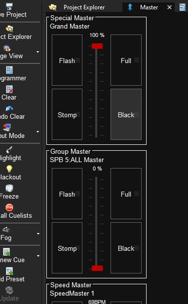

    Nachdem ich bei meine DMXC3 Projekt das Softdesk erstellt habe, habe ich das Problem, dass ich meine Cuelisten und Geräte nicht mehr ansprechen kann (kriege kein Output über die Scheinwerfer). Sowohl das Ausgeben von Cuelisten über den Project Explorer also auch über das Softdesk ist nicht möglich. Ich kann auch einzelne Scheinwerfer nicht highlighten. Das ist aber erst aufgetreten als ich mein Softdesk erstellt habe. Kann ich dabei etwas verstellt haben? Oder muss ich separat irgendwas einstellen? Die DMX-Interface leuchten immer grün (sind also aktiv) und werden auch in der Software richtig angezeigt.

  • Schau nochmal in die Master. Helmut hatte den richtigen Riecher ;) Da ist zwar der Grand Master auf 100%, aber der Group Master steht auf 0. Damit wird schon die Gruppe nicht ausgegeben.

    Wie gesagt, der Gruppenmaster beeinflusst hier die Ausgabe in der Stage View und den Gesamtoutput. Ist der Gruppenmaster wie bei dir bei 0, wird auch in der Stage View nichts ausgegeben. Ziehe ich den Gruppenmaster der einen Gruppe in deinem Beispielprojekt auf 100%, bekomme ich definitiv eine Ausgabe. Ergo liegt es daran ;) Ich kann in deinem Beispielprojekt sogar den Slider links in deinem Softdesk hochziehen auf 100% und bekomme auch damit die Ausgabe wieder eingeschaltet :)
