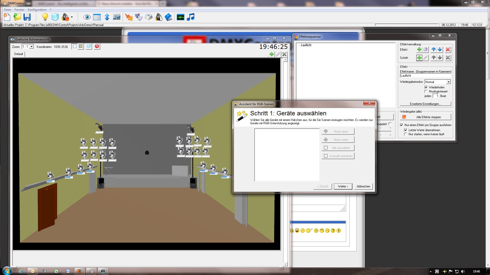

    Wie schon angekündigt gibt es auch von uns etwas für Euch zum Nikolaus: Der öffentliche DMXC 2.12-Betatest startet! :) Ihr könnt Euch die neue Version ab sofort also einfach herunterladen.
    Die gröbsten Probleme sollten schon durch den vorangegangenen Test mit den internen Betatestern behoben sein und diese Version somit relativ sicher. Trotzdem handelt es sich um eine Beta-Version und sollte dementsprechend umsichtig eingesetzt werden.
    Neben einiger neuer Funktionen und vielen Verbesserungen im Vergleich zur 2.11 gibt es noch etwas Neues: DMXC 2.12 hat dank der unermüdlichen Arbeit von JPK, Minti und Uwe ein ganz neues, aktuelles Handbuch! Die PDF-Version davon kann auch gleich mit installiert werden und ersetzt die veraltete Online-Hilfe. Auch die DDF-Bibliothek wurde von Phil90 wieder auf Vordermann gebracht.
    Da das Changelog zur 2.11 weit über 100 Einträge hat hier nur ein paar wichtige Neuerungen:
    • Neuer Szenen-Generator für RGB-Geräte inkl. Farbverlaufs-Editor mit mehreren Stützstellen
    • Neuer Szenen-Generator für CSV-Import (z.B. aus Excel)
    • Verbesserte Genauigkeit und Bedienbarkeit des Audioplayers
    • "Fernsteuerungsfenster" können automatisch unsichtbar gestartet weren
    • Verbessertes MIDI-Feedback und schnellere MIDI-Verarbeitung
