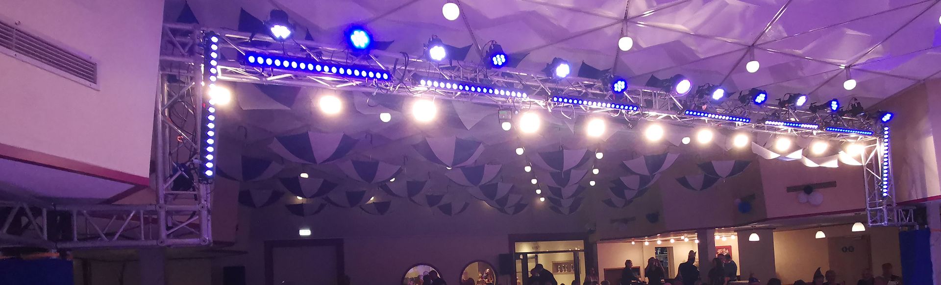

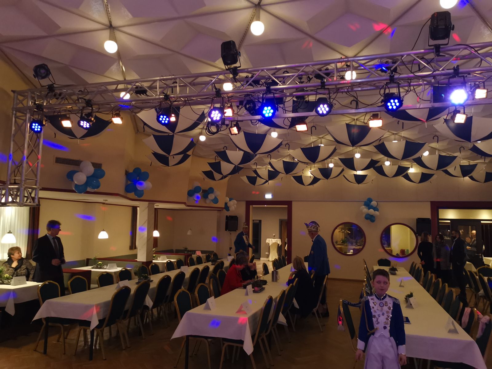

    Ich habe mal ein Foto einer vergangenen Veranstaltung angehängt. Die Theaterstrahler sind nicht mehr verbaut, dafür sind die Cameos und der Ignitionstrahler nach ober gewandert. Die Alu-Leiste mit den 120W Halogen-Baustellenstrahler sind sizusage hinten eingehängt und am vorderen unteren Rohr sond jetzt 6 der 8 LED-Bars. die letzten beiden sind jeweils am senkrechtsstehenden Traversenrohr befestigt.

  • Am Dimmer hängen 12x 120W Halogen-Baustellenstahler, die für Grundhelligkeit sorgen.

    Off topic: Ich würde Euch empfehlen, bisschen aufzupassen was man wie an die oberen Rohre anschlagen will. Also die Superclamp an dem Theaterscheinwerfer in diese Richtung zu verwenden ist leider echt nicht so gut. Du meintest ja, dass die da nicht mehr hängen und da jetzt die Cameos hängen, die wiegen zwar weniger - denke ich mal - aber auch da bitte aufpassen. Unabhängig von der Superclamp sollte man da auch echt am Verbindungspunkt zwischen Lampe und Clamp (also vermutlich ein Bolzen oder eine Schraube) aufpassen, die ist - normalerweise - nicht für eine Belastung un diese Richtung gedacht.

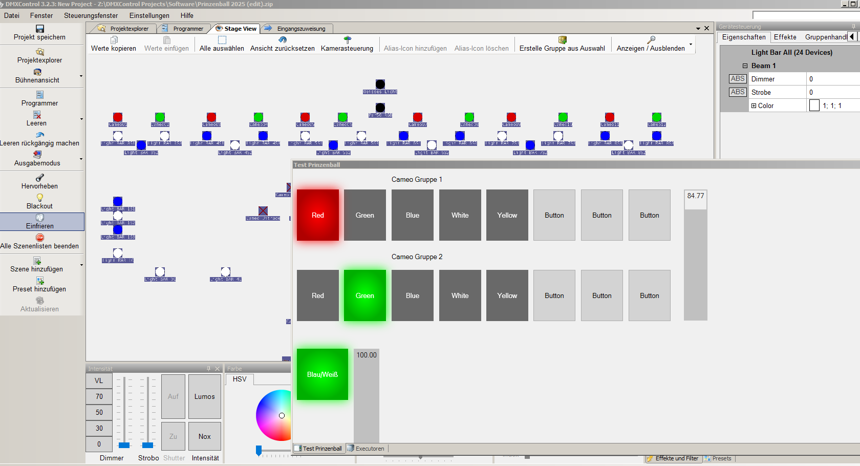

    nachdem ich heute bei mir im Lager ständig bei Youtube warten mußte, bin ich dann noch auf den Softdesk gestoßen.
    Ich frage mich, ob das nicht das ist, was ich eigentlich suche. Ich habe für jeden Cameo und jede vorausgewählte Farbe ein Button und einen Fader für die Helligkeit.
    Das Ganze dann auch noch für die jeweiligen Gruppen oder eben nur für die feststehenden Gruppen.
    Da ich für mein Soundcraft Ui24R Audio-Mischer ein 27"-Touchpanel Monitor mal zu Weihnachten geschenkt habe, das Ui aber nur bis 22" direkt unterstützt, wollte ich dann den 27"-Monitor für die Lichtsteuerung nutzen. Insofern hätte ich dann 22 Fader und darüber jeweils 8 Buttons mit den jeweiligen Farben.
    Geht das so, wie ich es mir denke?
    Was mir noch aufgefallen ist: Ich kann immer nur ein Reiter aufmachen. So wie in den Video's gezeigt, funktioniert es bei mir eben auch nicht, Ich habe zwar dann zum Beispiel das Feld "Neuer Softdesk", auch mit einen x oben rechts. Ich kann das Feld aber nicht zwischen Projektexplorer und Gerätesteuerung einfügen.
    Thorsten
  • Ich frage mich, ob das nicht das ist, was ich eigentlich suche. Ich habe für jeden Cameo und jede vorausgewählte Farbe ein Button und einen Fader für die Helligkeit.
    Das Softdesk ist am das Tool, um eine ganze Reihe von Szenenlisten eben per Touchscreen aufzurufen. Aber hier brauch es wie gesagt erst einmal die Basis in Form von Szenenlisten. Daher schaue erst einmal. dass du es hinbekommst, Szenenlisten mit einer oder mehreren Szenen erstellst und dann direkt auch wieder aufrufen kannst. Das Softdesk (oder auch Executoren als Alternative) kommen dann im zweiten Schritt.
