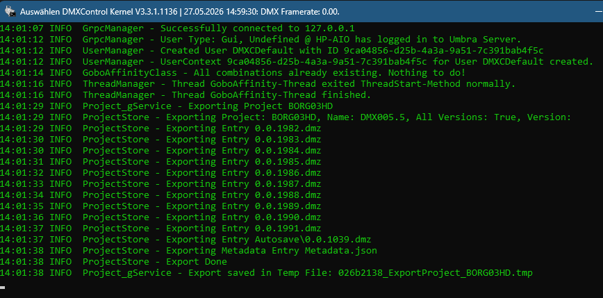

Kann es an diesen Komponenten liegen? Das hat er ja bei der ersten Installation der RCx so einiges nachgeladen.
Eine Version des Projekts wird gespeichert. Es sieht so aus, als ob die verschieden Versionen aus dem Temp-File, beim Speichern eines Projekt, nicht zusammengefasst werden und in den Zielordner verschoben werden.
Gerade nochmal auf einen anderen System getestet, auch dort funktioniert es nicht mehr.
Kann das was mit der Installation der 3.3.2 RCx zu tun haben, hauptsächlich mit den anderen Komponenten (NetFram... etc.)
Ich werden gleich mal versuchen eine einzelnen Stand aus dem Projekt zu speichern.
