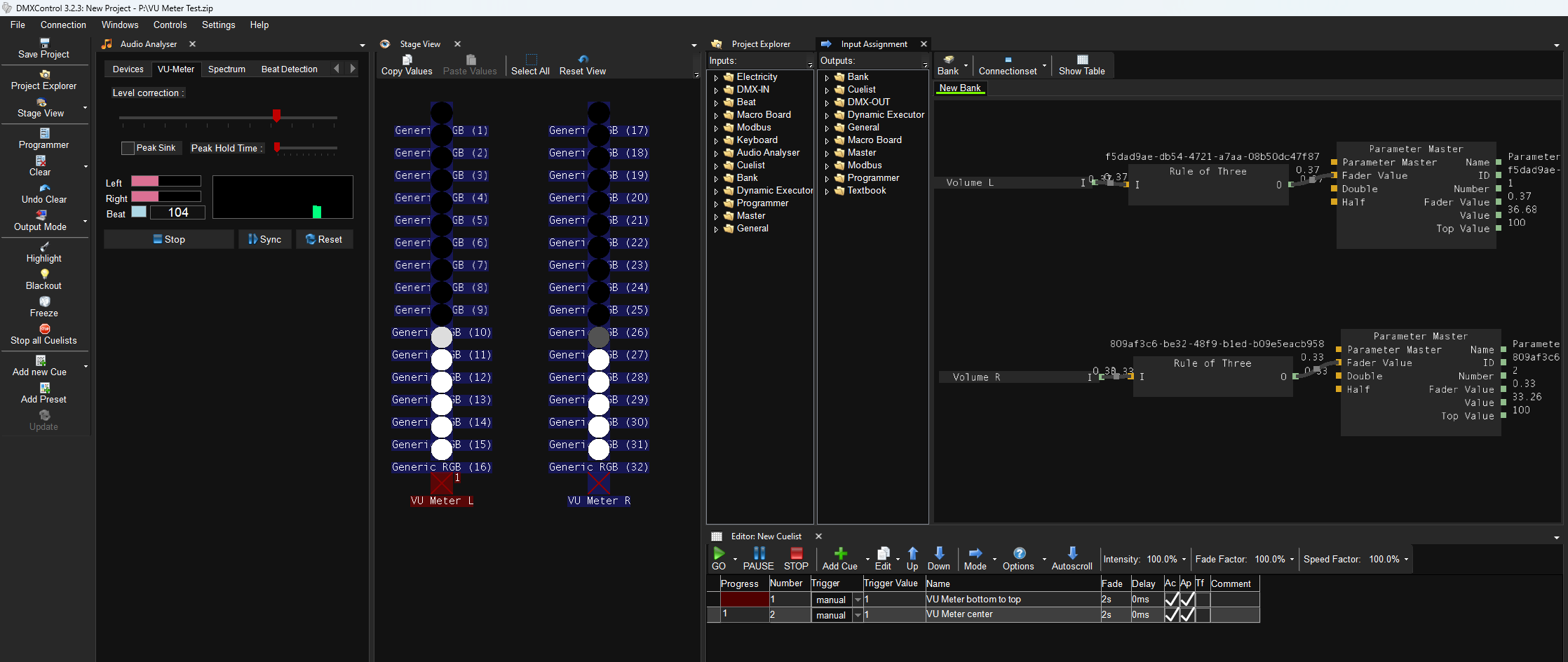

  • Sooo, hier wie versprochen das entsprechende Projekt für DMXControl 3.2.3 gebaut. Ich habe es in dieser Version gebaut, weil es in irgendeinem 3.3.0 RC Probleme mit dem PWM Static Filter gab und ich nicht weiß, ob das im aktuellen RC3 schon gefixt ist. Das ganze sieht dann aber so aus:
    Einfach die eine Cuelist starten. Ich habe auch gleich noch eine zweite Variante eingefügt. Wenn du einen Rechtsklick auf die entsprechende Cue machst, diese in den Programmer lädst, dann eine der beiden Gruppen auswählst und mal in der Gerätesteuerung die Dimmereigenschaft aufklappst, kannst du dir mal anschauen, wie ich das umgesetzt habe. Wenn du das mit dem Spektrum machen möchtest, geht das eigentlich ähnlich
  • Kein Problem. Ach ja, die beiden RuleOfThree hatte ich eingefügt, weil ich dachte, ich brauche diese. Aber tatsächlich kann man die auch noch weglassen, weil aus dem Volume-Ausgang bereits ein Wert zwischen 0 und 1 herauskommt. Daher sind die RuleOfTrees jeweils auf einen Bereich von 0..1 am Eingang und Ausgang eingestellt.

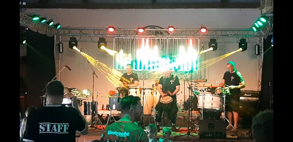

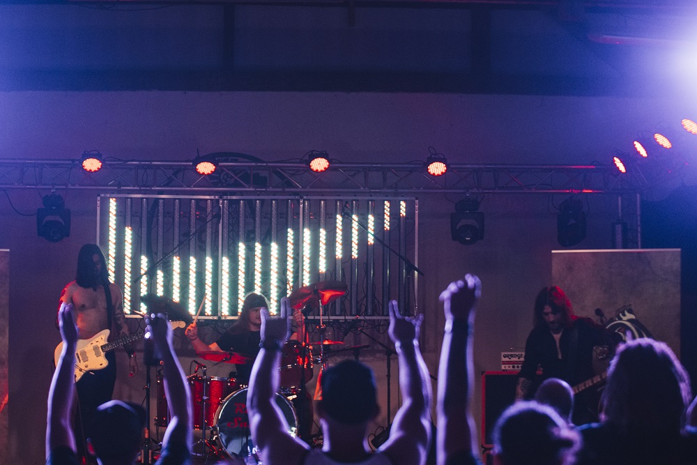

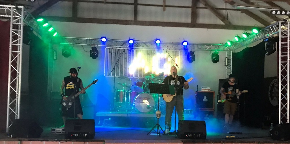

    Ich hatte vorletztes Jahr eine Installation mit 19 Stück Showtec LED Light Bar 8 als Bühnenhintergrund realisiert.
    Diese liefen im 26-Kanal-Modus (8×RGB + Strobe + Master), somit ein Universum voll.
    Angesteuert mit JINX!, das ein Universum per DMX ausgeben kann (offiziell an ein ENTTEC-Interface, defacto lief es an meinem 15€-RS485-Interface von EBay).
    Dazwischengeschaltet war wegen dem Master und dem Strobe DMXControl2 über DMX-IN und dem Fx5-Nachbau - was du aber nicht benötigst, wenn deine BARs auch direkt nur RGB-ansteuerbar sind.
    Über diese "Matrix" liefen dann Laufschrift, Grafiken und auch VU-Meter.
    Hallo,
    ich wolle mir grad das VU-Projekt anschauen, weil das, was ich gebaut habe, zwar funktioniert, aber infolge einer vermutlich zu hohen Kompliziertheit im IA nicht flüssig läuft und daher nicht nutzbar ist.
    Ich habe mir parallel zu 3.3.1 nun 3.2.3 installiert und das Projekt angeschaut.
    Leider habe ich hier nun grad keinen Pegel vom Audiogerät (in 3.3.1 schon).
    Ich möchte es in 3.3.1 nachbauen, aber was genau passiert in der Cuelist?

  • Guten Morgen und vielen Dank 🙏
    letzte Nacht, als ich mir vor dem Einschlafen diesen Thread erneut durchlas, fiel es mir wie Schuppen von den Augen - ich hatte nicht realisiert, dass es der Effekt ist, der die Arbeit macht 😱
    Also nochmal aufgestanden, nachgebaut, läuft 😊
