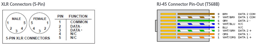

Also dass es bei diesen Adaptern keinen Standard gibt kann ich bestätigen.
Den Standard, im Sinne von spezifiziert, gibt es ja. Ist halt nur genauso wie bei 5 Poligen XLR Steckern, da hält sich keiner dran.
Ich bin der Meinung, dass es hier keinen Standard zu gibt. Die Belegung müsste an deinem Controller aufgedruckt sein.
Ist tatsächlich spezifiziert:
Hält sich aber glaube ich eh keiner dran.
