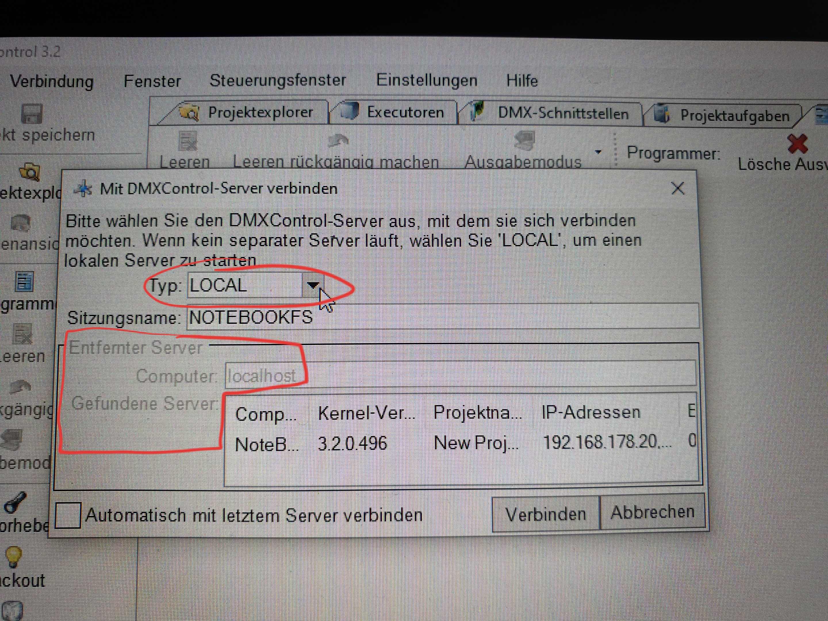

    Ich arbeite mich grade in DMX Control 3.2. Ich bin begeistert von dieser Client Server Lösung und das auch gleich mein Problem.
    Im Bild ist zu sehen, dass ich den "Typ lokal" nicht ändern kann und die unteren Felder ausgegraut sind.
    Die Windows Firewall ist deaktiviert, der Kernel und die GUI mit Administratorrechte gestartet.
    Ich kann den Kernel und auf die GUI kann ich mit Ping erreichen. Der Server und Client sind im gleichen LAN.
    Die gesamte Installation habe ich auch noch mal wiederholt.
    Habt ihr eine Idee?

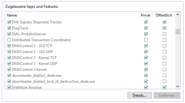

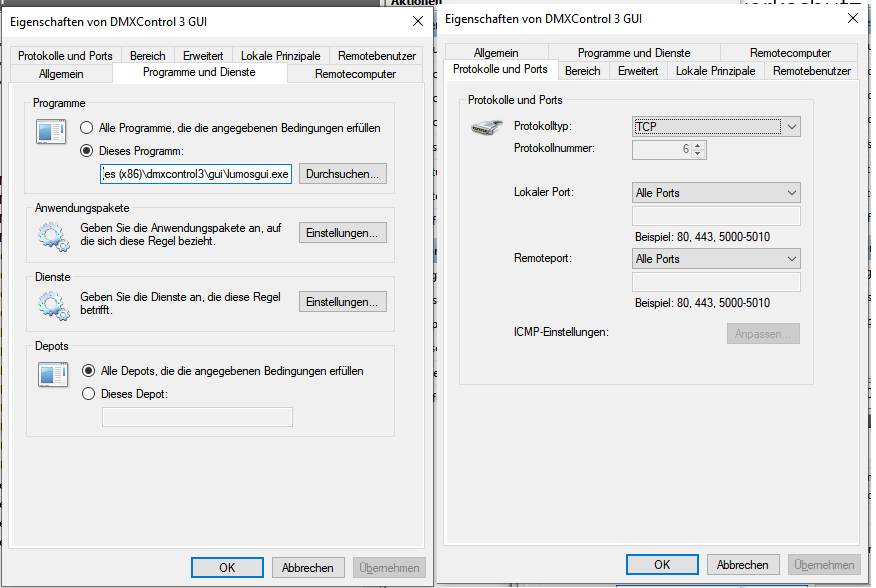

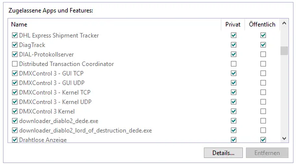

    Nein alles brav bestätigt. Hab auch gerade in die Firewalls an allen Rechnern geschaut. Die Einträge sind drin. Hier mal Beispielhaft am GUI Rechner:
    Auch wenn ich in die erweiterten Einstellungen schaue ist alles so eingestellt wie es eigentlich sein soll. TCP Port 12451 und UDP Port 12452 für das GUI und 12351 bzw. 12352 für den Server
    Halt das was automatisch bei der Installation eingetragen wird sofern man bestätigt.
    Da ich das ganze jetzt an mehreren Netzwerkkonfigurationen probiert habe (Club Laupheim, Club Friedrichshafen, Testaufbau Zuhause), scheint das ein generelles Problem zu sein und nicht nur ein Einzelfall.
  • Kann es sein das das Netzwerk nicht als Privates Netzwerk definiert wurde? Die Ausnahmen werden nur für private Netzwerke eingetragen.
    Alle Netzwerke bei denen beim erstmaligen Verbinden nicht explizit auf Ja geklickt wurde, werden erstmal als öffentliche Netzwerke behandelt.
    Sollte sich in den Netzwerkeinstellungen festlegen lassen.
