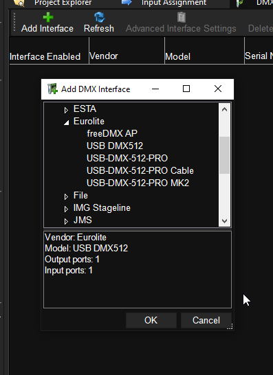

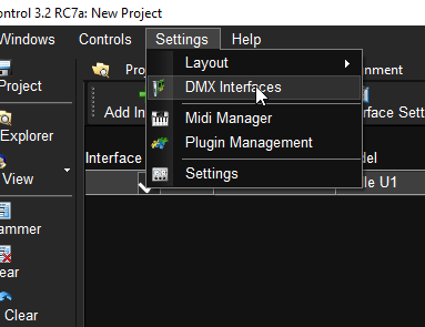

    willkommen im Forum. So wie ich das verstehe, ist dein Problem deine Interfaces zu finden und hinzu zufügen. Hierfür musst du in der obersten Leiste "Settings/DMX Interfaces" öffnen. Dann klickst du auf "Add Interface" und wählst "Non autodetect/Eurolite/USB DMX512" aus. Dann öffnet sich dazu ein Fenster in welchem du unter "Device" dein Gerät auswählen kannst, sofern es denn verbunden ist. Wenn es dort nicht auftaucht, solltest du nochmal überprüfen, ob es überhaupt angeschlossen ist.

    Dies erreichst du hier:
    Das Eurolite USB DMX512 fügst du dann durch einen Klick auf "Add Interface" hinzu:
    nachdem du das Interface durch einen Klick auf OK hinzugefügt hast, wird sich folgendes Fenster öffnen:

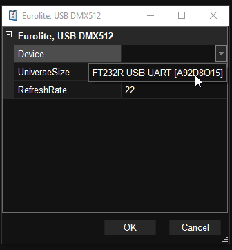

    Bei Device musst du den Richtigen FT232 auswählen. Die Eurolite USBDMX512 - Interfaces sind im grunde USB-Seriell-Umsetzer auf Basis eines FTDI-Chip.
    Leider gibt es natürlich zahlreiche andere Geräte, welche diesen Chip verwenden. Daher ist es durchaus möglich das dort mehrere Einträge auftauchen. Da gibt es leider keine andere Möglichkeit als ausprobieren bzw. alle anderen möglichen Geräte abzustecken.

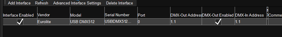

    Nach einem Klick auf OK, sollte das so aussehen:
    Und damit ist deine DMX-Ausgabe bereits aktiv.

    vielen Dank für die schnelle Antwort. Super hat funktioniert. Dass man unter "Device" per doppelklick ein Gerät auswählen kann war nicht ersichtlich. Es war immer nur ein Pfeil erschienen und dann stand da Com1 oder Com3. Und das hat nicht funktioniert. Jetzt muss ich nur noch den ETEC Mini-Eye7 angesteuert bekommen.
