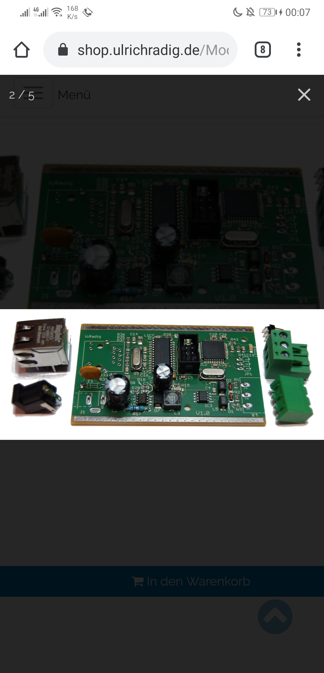

    das sind ja aber alles Bausätze.
    Am Donnerstag brauche ich das aber schon und da habe ich dann keine Zeit mehr.
