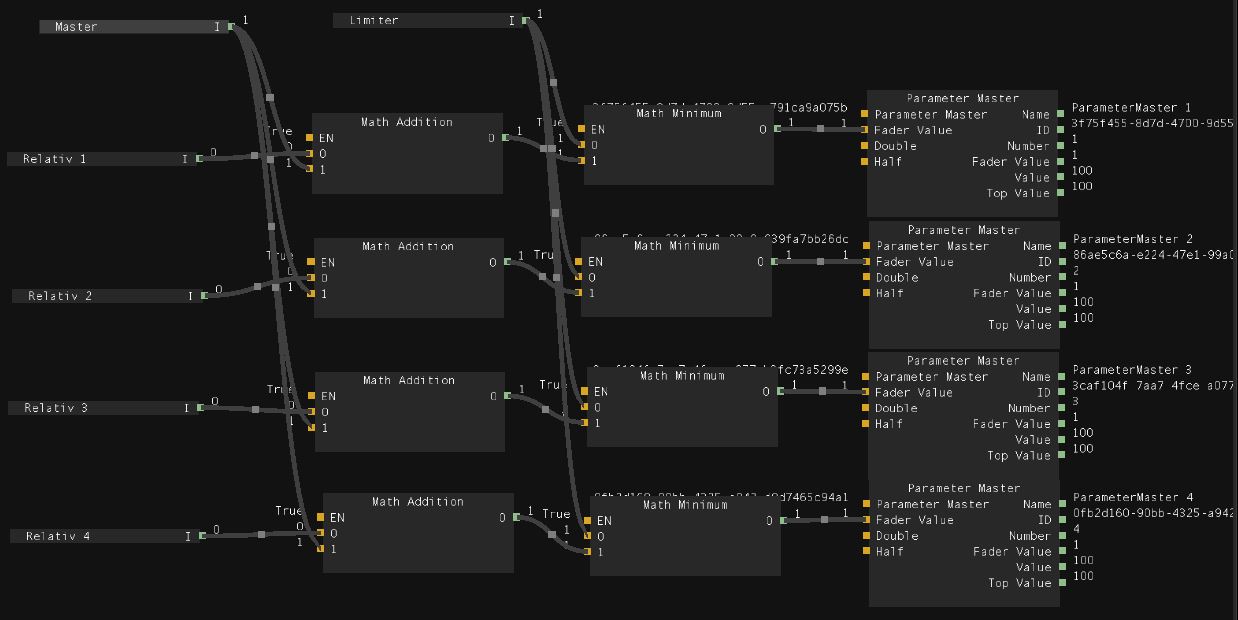

Hallo Maxiking,
ich habe mich jetzt auch nochmal deinen Wünschen im Projekt angenommen. Dazu habe ich das Projekt im Anhang gebaut.
Kuck dir einfach selbst an, was ich gemacht hab, aufkommende Fragen beantworte ich gerne!
"Unscheinbar" sind folgende Veränderungen:
- Cuelist Group "Cuelist Start behaviour: Master/any starts all"
- Cuelist Group "Cuelist Stop behaviour: Master/any stops all"
-> dadurch kann ich mit einer Cuelist alle Anderen (in der Gruppe) starten/stoppen/Status
- Softdesk Relativ Slider: PassThrough "True", Min "-1", Max "1"
- Reset Buttons: Min " ", Max "0"
-> dadurch können die Slider auf 0 zurückgesetzt werden, werden aber nicht die ganze Zeit angesprochen
Johannes
