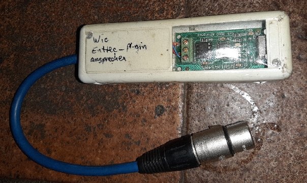

    Ich würde gerne ein paar DMX Scheinwerfer ansteuern per Software. Das ganze möchte ich so kostengünstig wie möglich halten.
    Ist jede Software mit jedem Interface kompatibel? Oder funktioniert das nicht bedingt?
    Oder ist jede Software mit den einfachen USB-DMX Adaptern kompatibel? (Ich weiss dass es nicht empfohlen ist mit solchen Adaptern zu arbeiten).
    Bin offen für Tipps welche Software und welches Interface.
    Bei der Software habe ich mir nun man Sweetlight angeschaut.
    Besten Dank und Gruss

    für die ersten Schritte kannst Du Dir einfach ein USB RS485 - Adapter bei E*** kaufen. Kostet dort so um die 8 bis 15 Euro.
    Habe ich selbst als Backup neben meinem selbstgebautem FX5.
    Damit kann man zwar schon ein paar PARs steuern, aber wenn man versucht, zusätzlich auch Moving Heads zu steuern, geht dem schnell die Puste aus...
    Grüße
    Markus

  • Am besten immer ausprobieren. Gerade bei unterschiedlichen Versionen eines Interfaces (du schreibst 2.0) kann es sein, dass eine Software mit der früheren Version lief, aber die neue noch nicht unterstützt. Hier laufen die Entwicklungen der Hersteller parallel zu der Softwareentwicklung, und nicht immer hält das eine mit dem anderen Schritt. Wenn du also sicher gehen willst, dann teste das Interface mit verschiedenen Softwareprodukten.
    Ansonsten kann ich mich nur Anschließen was Jens-Peter schon gesagt hat. Am Interface sparen ist an der falschen Stelle sparen. Da steht Lichttechnik für mehrere 100 Euro rum, aber am Interface sind 50 Euro Aufpreis für etwas gescheites zu viel? Verstehe ich nicht. Auch bei Interfaces gilt "Wer billig kauft, kauft 2x". Wir hatten schon diverse hier im Forum, die ihr "billig" passiv Interface getauscht haben, weil es zu Problemen geführt hat.
