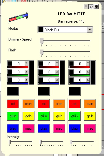

    So anbei mal MEIN DDF für die LED Bar.
    Da ich faul bin, habe ich es mir einfach gemacht und Farben definiert. :D
    ...und ganz unten sind die 3 virtuellen Dimmer. Da ja die Farben jetzt wieder Colors sind 8)

  • So anbei mal MEIN DDF für die LED Bar
    Kannst du mal des fertige DDF anhängen?
    Des sieht nämlich gut aus, und des kann ich mir dann vielleicht so bearbeiten, dass es auf die Stairville LED-BAR passt ^^
    falls es die nicht schon ist.
    Danke :love:
    Jojo
    So ich hoffe, das klappt jetzt mit der ZIP Datei und ich hoffe, ich habe das richtige DDF mal eben auf die schnelle gefunden.
