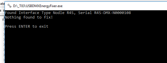

Hallo zusammen,
vorneweg und ganz wichtig: Ich bin überzeugter DMXC User und finde sowohl die Software als auch die Hardware hervorragend. Weiterhin gehe ich davon aus, dass die Hardware genauso zuverlässig ist wie die Software. Ich bin immer noch komplett überzeugt vom Produkt DMXControl.
Dennoch bin ich gerade etwas „angepisst“ weil ich am Samstag bei meinem Kunden wie ein Trottel dastand und das trotz der tollen Hilfe hier im Forum. DAS ist kein schönes Gefühl!
Ich habe sowohl DMXC als auch das R4S empfohlen und nix läuft.
Es geht immer noch um das R4S Interface, dass seinen Dienst nicht aufnehmen will.
Okay jetzt ganz sachlich und chronologisch was ich gemacht habe:
1. Lappy ohne R4S hochgefahren
2. R4S eingesteckt
3. LED immer noch Orange
4. Energie Fixer ausgeführt
5. Lappy ohne R4S neugestartet
6. R4S eingesteckt – immer noch orange
7. Danach noch einmal die DLL ausgetauscht (hatte ich am Freitag zuvor noch einmal heruntergeladen)
8. Lappy neugestartet
9. LED immer noch Orange
Danach habe ich alles Mögliche durchsucht und ich vermute, dass die Kiste das R4S hardwaremäßig gar nicht richtig erkennt. Dann kam die Frage auf: warum nicht????
Muss der Lappy immer mit Netzteil betrieben werden – habe ich im späteren Verlauf auch gemacht gleiches Orange …
Im Anhang findet Ihr folgende Bilder:
DLL vom Nodle
Die Rückmeldung vom Enegy-Fixer
Einen Auszug vom Gerätemanager
Dann habe ich noch schnell ein paar Info zu der Möhre (Lappy) gesammelt:
Lappy von AKOYA
Von MEDION
Intel Atom Prozessor
Win 10 Home / 64 Bit
Soweit sah auch alles gut aus – sieh Gerätemanager.
So, jetzt seid Ihr dran, denn ich weiß nicht mehr weiter.
CU
Detto
Hallo Helmut,
erst einmal wieder vielen dank!!!
Auch ich habe 3 FX5 im Einsatz und diese laufen sowohl auf XP / 7 / 10 einfach und problemlos.
Auch ich würde jetzt
1. booten ohne R4S
2. R4S einstecken und erst einmal im Gerätemanager schauen, ob die Hardware einwandfrei erkannt wird.
3. ggf. das mit dem Energie fixer (schon herunter geladen) durchlaufen
4. Den ganz wichtigen Tipp von Stefan mit der Seriennummer aus dem Gerätemanager mitnehmen beherzigen
5. dann in DMXC schauen
Mein Problem ist, dass der Kunde nicht mal eben um die Ecke is und ich nicht weiß, was er inzwischen selbst "getrickst" hat.
Deshalb auch "nur" die DMXC V2 - die kenne ich quasi Blind
und es macht ja auch nicht so den tollen Eindruck, wenn man dauernd mit dem Handy im Froum stöbern muss...
Bis jetzt erst einmal wieder vielen Dank für die konstruktive Hilfe

Hab da folgendes Problem: LED bleibt orange. dll schon ausgetauscht . Manchmal wird die LED grün über das Nodle konfig Tool. Was mache ich falsch? Ist dieser Fehler schon mal bei jemanden aufgetreten und gibt es eine Lösung ?
Hallo zusammen,
ich habe bei einem Kollegen das gleiche Problem. Die LED bleibt Orange und wir erhalten eine Fehlermeldung, dass das R4S noch eine Nummer braucht - sorry habe gerade keinen Screenshot zur Hand.
Ich bin dann wie beim FX5 vorgegangen und habe dann über AUSGABEPLUGIN - AUSGABEPLUGINVERWALTUNG - KONFIGURATION und NEU SUCHEN versucht das Nodle R4S zu finden - leider vergeblich.
Was machen wir falsch???
Kolly Was für ein Nodle Konfig tool meinst DU???
CU
Detto
