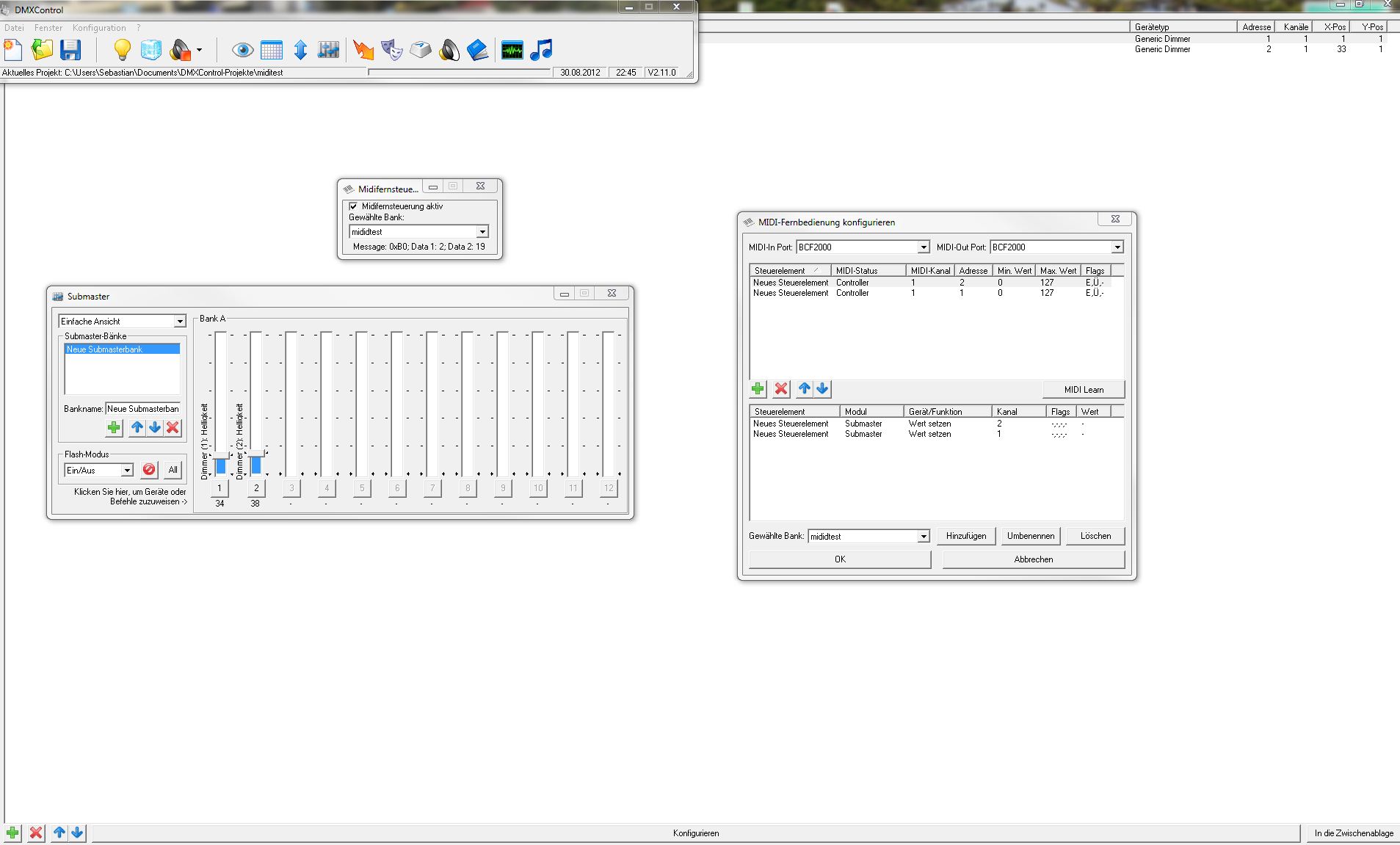

    Tag,
    ich kriege das Feedback auch nicht hin.
    Treiber von der Homepage installiert, (win7 32 bit)
    -Einen Testkanal überMidi learn Funktion in DMXC definiert (--> Master)
    -Als Midi in und aout bcf2000 ansgewählt
    -midifernbedienung öffnen und aktivieren
    -Fader Bewegen -->master in DMXC ändert sich
    -Mit Maus den MAster bewegen -->Pult bewegt sich nicht.
    Fader im bcf folgendermaßen definiert:
    CC, ch1, 1, min:0, max:127, Abs, Mot, On
    Was mach ich falsch?. es scheint, als würde DMXC kein feedback senden.
    grüße
