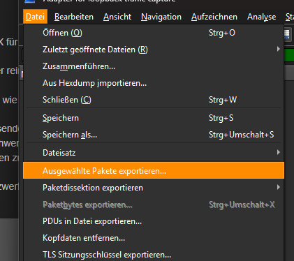

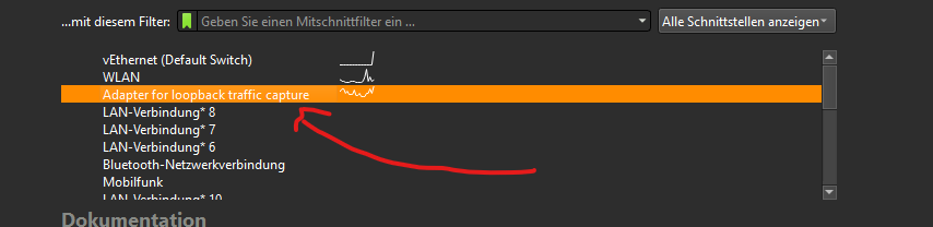

  • Vielleicht lässt sich über einen Mitschnitt mittels Wireshark das Problem eingrenzen, wieso das Ganze ja wirklich sichtbar nicht so läuft, wie man es erwartet.
    Denn dass es anders gehen kann, kannst du zum Beispiel in einer unserer Ligthshows vom Jahrestreffen sehen - und da war im direkten Vergleich deutlich mehr los.
  • Absolut, ich habe schon öfters gesehen, dass DMXC eigentlich zu mehr fähig ist... (Schöne Show übrigens!)
    Anbei der Wireshark-Mitschnitt. Habe es einmal mit 25 fps DMXC-Ausgabe (-> Anhang) und einmal mit 15 fps getestet. Die Pakete werden zumindest erkennbar in der richtigen Häufigkeit zur Frequenz versendet...

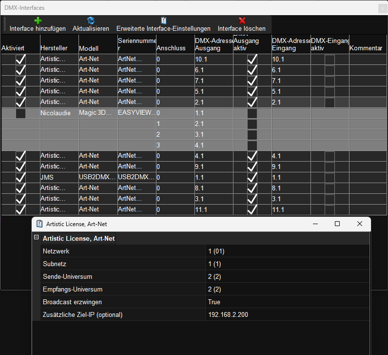

    1. Ich hatte Broadcasting im Art Net Plugin (DMXC) ausgeschaltet und stattdessen die Ziel-IP vom Controller angegeben. Dadurch sind offenbar massiv Pakete verloren gegangen (bzw. nicht angekommen), daher das Gestottere und Geflackere. Broadcast an, schon wurde es deutlich besser.
    Komisch daran: Das wird durch alle Universen auf einem Controller gleichermaßen beeinflusst. Beispiel bei mir: 3 LED-Streifen als je 1 Universum an einem Controller. Wenn nur einer der LED-Streifen einen Effekt ausgibt, wird es mit jedem der drei Universen, wo ich Broadcast einschalte, sukzessive flüssiger. Auch die beiden, auf denen gar nichts ausgegeben wird! Wenn Broadcast nur alleine auf dem Universum eingeschaltet ist, das gerade auch etwas ausgibt, bleibt es trotzdem sehr ruckelig...

    Zur Erklärung, Du richtest die entsprechenden Ausgänge in DMXC 3 ein.
    Dort steht in der Spalte "DMX Out Address" das DMXC Ausgabe Universum.
    Du musst dann aber noch unter Advanced Interface Settings das ART-NET Ausgabe Universum (send Universe) einstellen.
    Könnte das Dein Problem sein ?

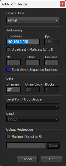

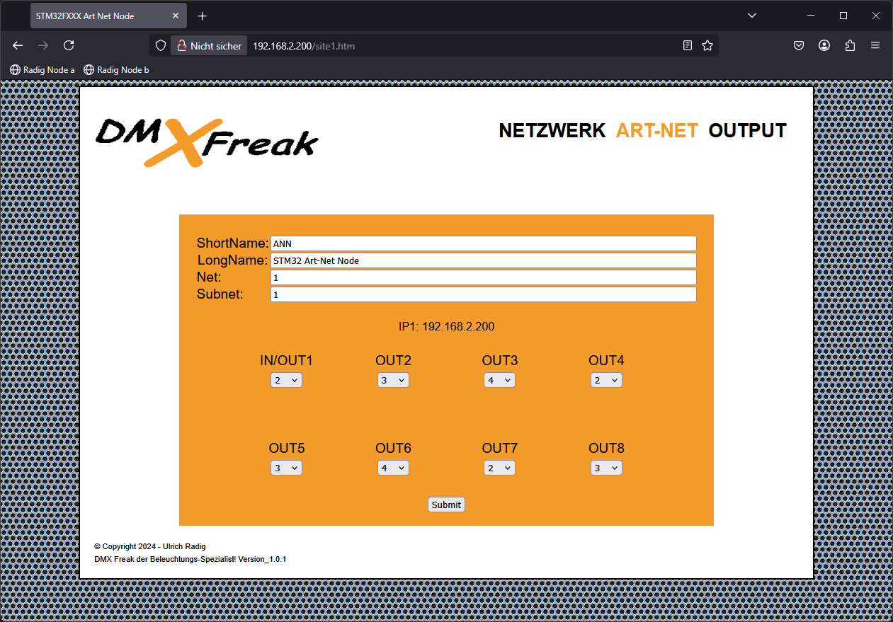

  • Hi Steff, insgesamt ist der Aufbau ein wenig größer (mit zwei Radig-Controllern und insgesamt 11 Universen). In meinem Beispiel meinte ich nur einen Teil vom Gesamtaufbau, der wie folgt aussieht:
    Universum 1: Art Net -> Radig Controller 1 -> LED-Streifen 1
    Universum 2: Art Net -> Radig Controller 1 -> LED-Streifen 2
    Universum 3: Art Net -> Radig Controller 1 -> LED-Streifen 3
    Die Einstellungen in DMXC sind je Universum so wie von dir beschrieben, also auch in den erweiterten Einstellungen (für das jeweilige Universum bzw. den jeweiligen Eingang vom Controller). Anbei drei Screenshots von einem der Controller, von DMXControl, und zum Vergleich von Jinx.
    Dann ist da schon mal alles richtig.
