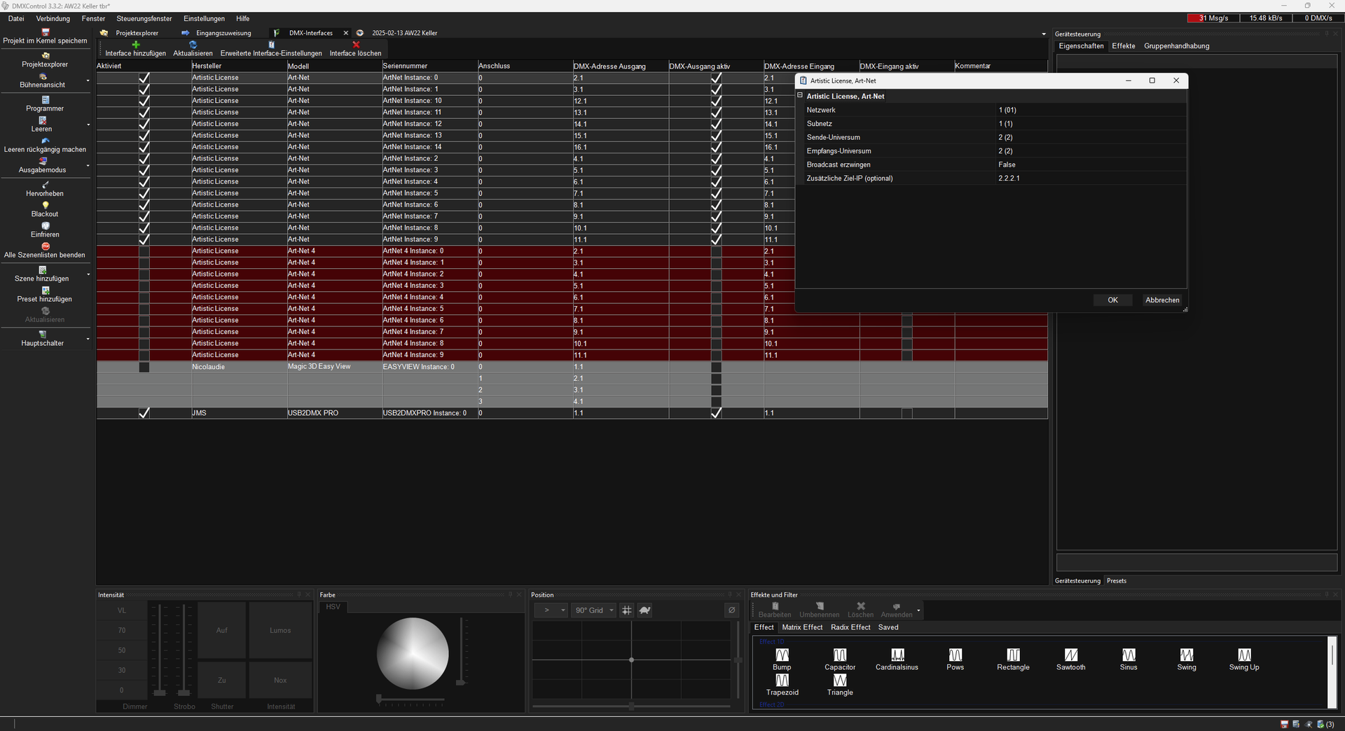

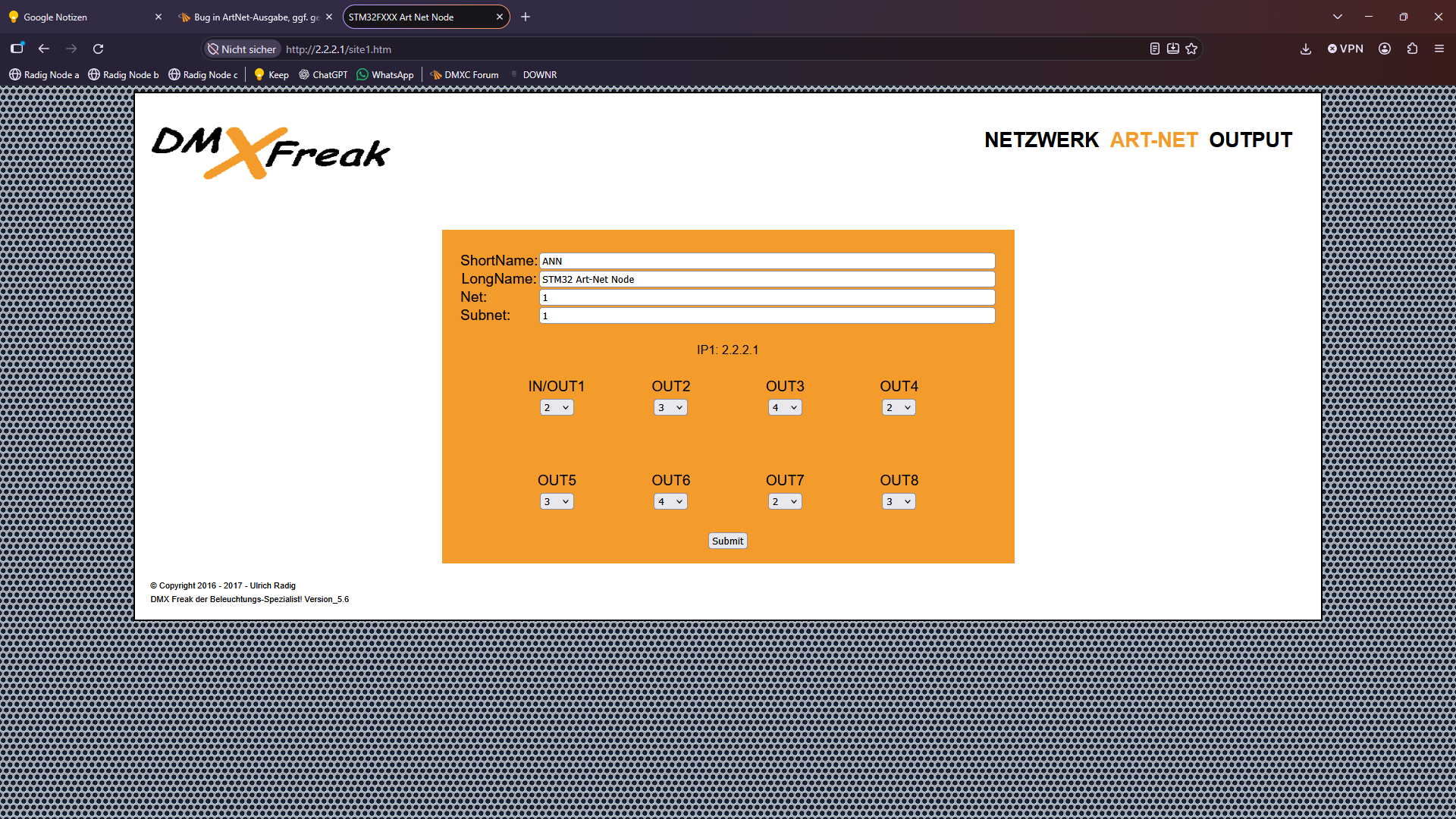

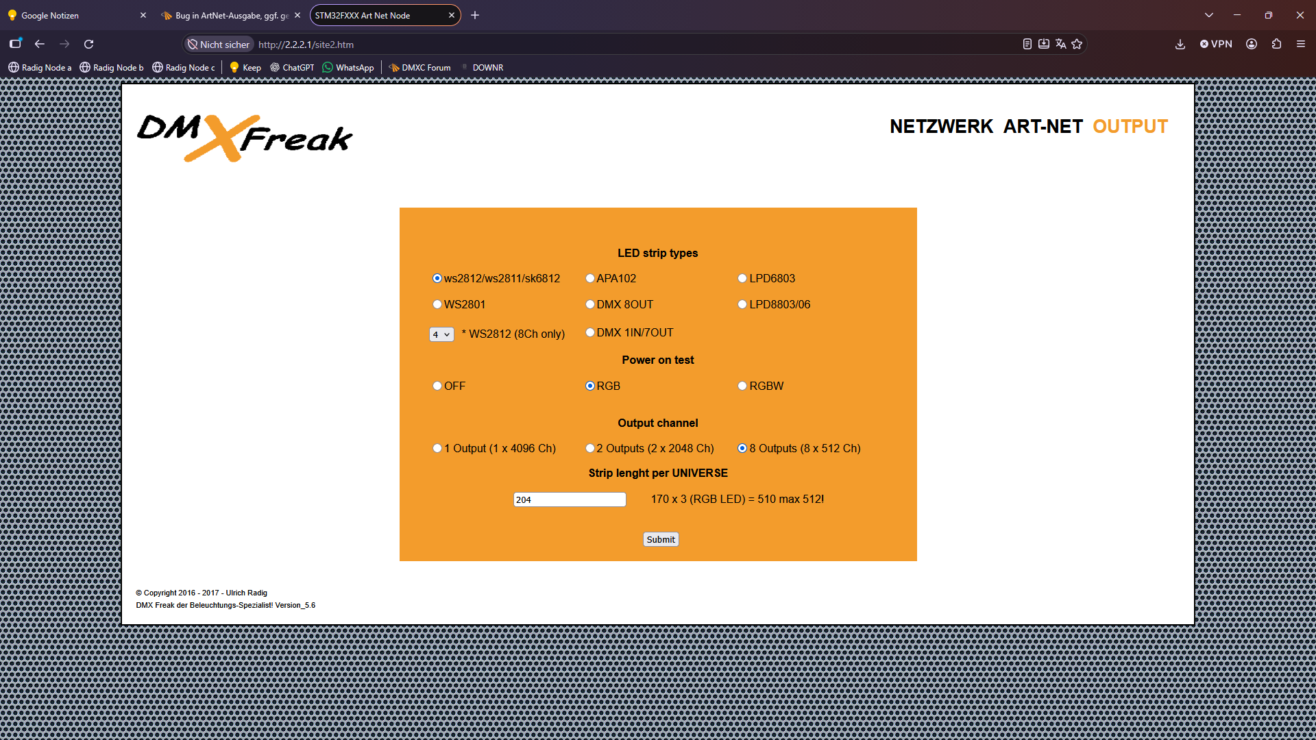

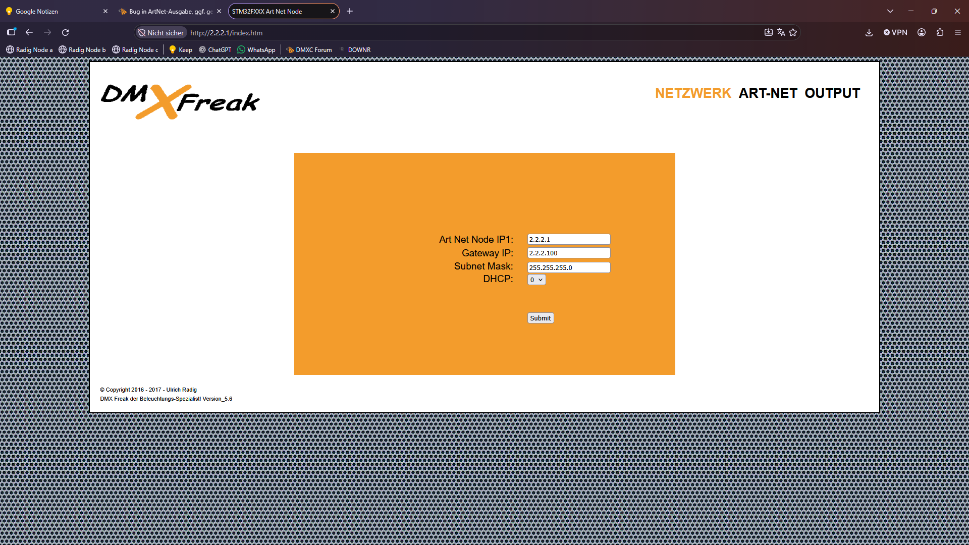

    Anbei die Screenshots. Das kleine Detailfenster ist beispielhaft von Instance 0, Netzwerk/Subnetz ist je nach Controller 1, 2 oder 3, und Universen = DMX-Adresse (mit Ausnahme von Universum 16, das entspricht DMX-Adresse 0). Die Nodes haben die IPs 2.2.2.1 + 2.2.2.2 + 2.2.2.3

    LED-Controller ist der "4096 Kanal LED Pixel Controller", davon 3 Stück. In der Standby-Animation (Regenbogen) und mit beliebigem Input von "jinx" läuft aber alles super, daher würde es mich wundern, wenn die Ursache bei den Controllern läge.

    Mittlerweile konnte ich das noch etwas weiter eingrenzen, bzw. hatte dann mit neuer Hoffnung mit dem ArtNet 4 Plugin weitergetestet (mit dem Ergebnis, dass das durch diesen Bug gar nicht verwendbar ist für mich, siehe unten) - daher hier als neuer Thread, nochmal mit allen Infos zusammengefasst:
    Das Grundproblem ist, dass die Ausgaben über ArtNet (auf Radig-Controller / LED-Bänder) nie 100% flüssig werden, bestenfalls zu 95% mit gelegentlichen, kurzen Hängern, manchmal wird es aber auch extremst(!) zappelig (dass Lichteffekte sogar vor- und zurückspringen und stark verzögert reagieren) und stürzt auf <= 5 fps ab, ist dann unbenutzbar. Letzteres lässt sich gezielt auslösen, indem willkürlich irgendwelche Netzwerkadapter (de-)aktiviert werden. In den meisten Konstellationen hat man dann diese extremen Ruckelorgien, in wenigen hat man Glück und es wird wenigstens zu 95% flüssig (nie 100%). Es ist vollkommen egal, welche Netzwerkadapter, selbst wenn sie gar nichts mit DMXC/ArtNet zu tun haben. Letztes mal bin ich nur in den halbwegs stabilen Zustand gekommen, indem ich einen virtuellen Loopbackadapter EINGESCHALTET habe. Die Konstellationen (was ein-/ausgeschaltet werden muss) sind auch nicht immer konsistent, manchmal ändert sich das. In ganz seltenen Fällen konnte ich es auch beheben, indem ich das Routing für dieses Subnetz verändert bzw. Metriken anders gesetzt habe (cmd, "route delete xyz" + "route add xyz ... if 9 metric 1").
    - Es ist ein reines Ausgabeproblem, die StageView ist flüssig, selbst wenn die Ausgabe mit wenigen fps rumzappelt.
    - Es liegt nicht am System und nicht am Projekt. Ich kann dasselbe an verschiedenen PCs reproduzieren, mit Neuinstallation und frischem Projekt.
    - Es liegt nicht an den anderen Netzwerkadaptern; das Problem tritt oft auch auf, wenn alle anderen ganz deaktiviert sind (nur LAN direkt zu den Nodes aktiv), und wird nur besser, wenn ich willkürlich irgendeinen anderen wieder aktiviere (z.B. mal WLAN, mal irgendeinen Loopback).
    - Es ist kein DHCP-Problem o.ä., vom PC geht es in einen unmanaged-Switch (nur) zu den Radig ArtNet-Nodes, alle mit fester IP, keine Fremdeinflüsse.
    - Das Problem ist (mit DMXC) auch schon gekommen/gegangen, wenn ich im Test nur einen einzelnen Radig-Node direkt mit der Netzwerkkarte verbunden habe, und dann testweise irgendeinen Switch (egal ob dummer 10€-Switch oder höherwertiges, managed-Gerät) dazwischenklemme. Oder mal hat es auch funktioniert mit Switch und einem Controller, aber sobald der zweite dran kam, ging die Ruckelorgie los. Alles willkürlich...
    - Es liegt nicht an den Radig ArtNet-Nodes oder sonst am Setup: Mit anderer Software wie Jinx funktioniert alles -perfekt- flüssig und absolut fehlerfrei, das reagiert auch nicht im Geringsten auf Änderungen an anderen Netzwerkadaptern, wie es auch zu erwarten wäre.
    Ich bin durch meine Beobachtungen inzwischen sehr sicher, dass das Ausgabeproblem daran liegt, dass DMXControl die Pakete teils willkürlich mit kaputter, zeitlicher Taktung verschickt bzw. sich dauernd dabei verschluckt. Das erkennt man sehr gut an der Ausgabe auf dem LED-Streifen bei bewegenden Effekten: Die zappeln im Problemzustand immer etwas vorwärts/rückwärts, mal mehr und mal weniger, und selbst beim Abschalten zappelt der Effekt teils noch für +/- 0,5 bis 1 Sekunde nach. Und: Oft, wenn Effekte an waren und dann alle Dimmer auf 0 gesetzt werden, springt nach Sekunden, manchmal sogar nach Minuten(!!), willkürlich nochmal ein Bild aus der letzten Szene (als Standbild) an und verschwindet nach ein paar Sekunden wieder. Als würde ein verloren gegangenes bzw. zurückgehaltenes ArtNet-Paket plötzlich auftauchen... Auch so etwas passiert mit anderer Software gar nicht.
    Und: Selbst wenn ich das Problem durch irgendeine Konstellation zu 95% eingefangen habe, merkt/sieht man trotzdem, dass das nur ein Zufallstreffer ist, dass es genau so gerade halbwegs geht... Gelegentlich ruckelt und zappelt es trotzdem immer mal, selten hüpft auch dann trotzdem noch ein Paket/Lichtbild nach manchmal einigen Sekunden nach. Und auch dieser akzeptable Zustand ist auch nur mit verringerter DMX-Aktualisierungsrate stabil. Je nach Effekt wird es überhalb 20 fps zunehmend zappelig, 30 fps sind schon nicht mehr benutzbar...
    Ich hatte gehofft, dass das überarbeitete ArtNet 4 Plugin das Problem löst, aber leider ist es im Grunde dasselbe geblieben, nur dass sich das neue Plugin selbst durch irgendwelche Tricksereien/Testereien per Routing-Befehlen in der cmd auch gar nicht mehr "einfängen" lässt, wie zuvor noch mit dem alten Plugin manchmal. Das neue Plugin reagiert dann nach dem Anlegen von neuen Routings einfach gar nicht mehr, DMXC muss dann neu gestartet werden, das Problem bleibt bestehen. Damit ist es technisch nicht möglich, dass ich das ArtNet 4 Plugin irgendwie verwenden könnte, weil die Ausgabe immer kaputt bleibt.

    Mini-Update: Die Netzwerk-Routing-Tabellen (cmd -> "route print") sind die Krux. Das ArtNet-Plugin wird sich da mit Windows wohl nicht einig, bzw. verschickt das ArtNet-Plugin teilweise auf den falschen Routen und/oder teilt die Pakete willkürlich auf (weswegen nicht alles am Ziel ankommt). Mutmaßlich ist speziell die Route auf 255.255.255.255 das Problem, muss ich aber noch weiter testen.
    Wenn ich alle Routen auf den/die ArtNet-Controller lösche und manuell mit der richtigen Ziel-IP neu setze, dann bekomme ich wenigstens schonmal ein Szenario zustande, in dem ich beide Radig-Controller via LAN, gemeinsam am Switch, zu 99% flüssig ansteuern kann. Andere Netzwerk-/WLAN-Karten muss ich dann aus lassen, sonst jagt das ArtNet-Plugin dort wieder ungefragt Pakete ins Nirvana (anderes Subnetz) und es ruckelt.
