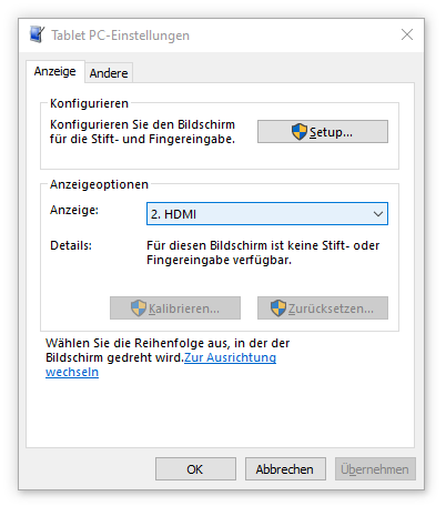

  • Moin,
    ich hake mal hier ein, weil ich ein ähnlich gelagertes Problem habe. Ich habe einen kleinen Touchscreen gekauft und dieser ist per USB-C verbunden. Wenn ich die Anzeige erweitere, ist wird die Touch-Steuerung aber immer für den primären Bildschirm übernommen. Leider funktioniert, der Weg über "Bildschirm für die Stift- und Fingereingabe kalibrieren" nicht, da dort unter dem entsprechenden Bildschirm steht: "Für diesen BIldschirm ist keine Stift- und Fingereingabe verfügbar" (schon schräg bei einem Touchscreen). Hat jemand von euch Ideen?
    Danke schonmal!

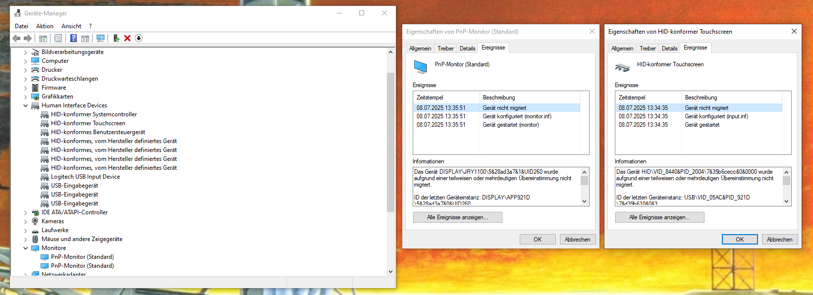

  • So, hab mir mal einen Account gemacht, damit ich ggf. auch Beiträge editieren kann. Sorry für die blöde Einbettung des Screenshots!
    Unten noch ein Screenshot aus dem Geräte-Manager (aktiviert ist alles). Scheint mir so zu sein, dass Bildschirm und Eingabegerät getrennt erfasst werden. Das passt auch dazu, dass das Gerät sowohl per HDMI- als auch per USB-C angeschlossen ist. War zugegebenermaßen auch eher eine günstige Ausführung. Soll lediglich für einen bestimmten Zweck ein, zwei Mal die Woche eingesetzt werden.
