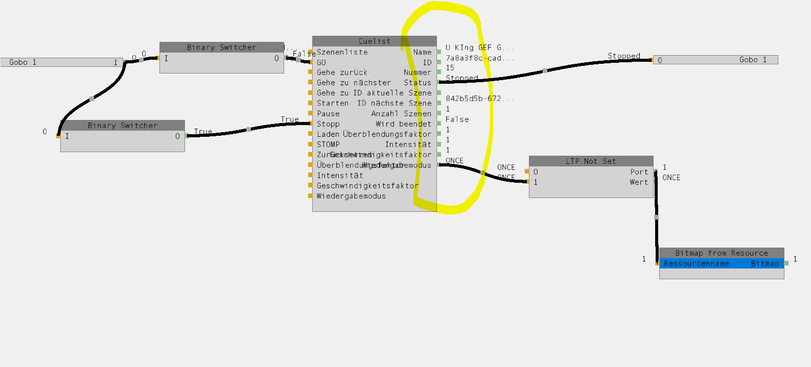

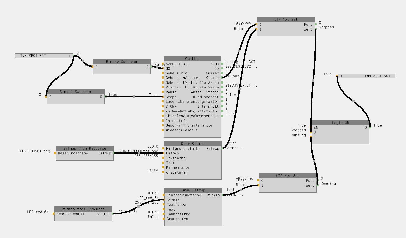

Hallo
JPK,
vielen Dank für deine Antwort! Ich habe jetzt im Input Assignment nachgeschaut, aber ich bin mir nicht sicher, welchen Menüpunkt ich auswählen muss, um ein Bild in den Button einzufügen. Unter "Hinzufügen" sehe ich die Optionen Konverter, Aufzeichnung, Logik, Werte-Objekte und Programm-Funktionen, aber ich finde keine direkte Möglichkeit, ein Bild zu hinterlegen.
Könntest du mir bitte sagen, welchen Punkt genau ich wählen muss, um ein Bild als Hintergrund für den Button zu verwenden? Vielen Dank im Voraus für deine Hilfe!
Viele Grüße,
Sascha

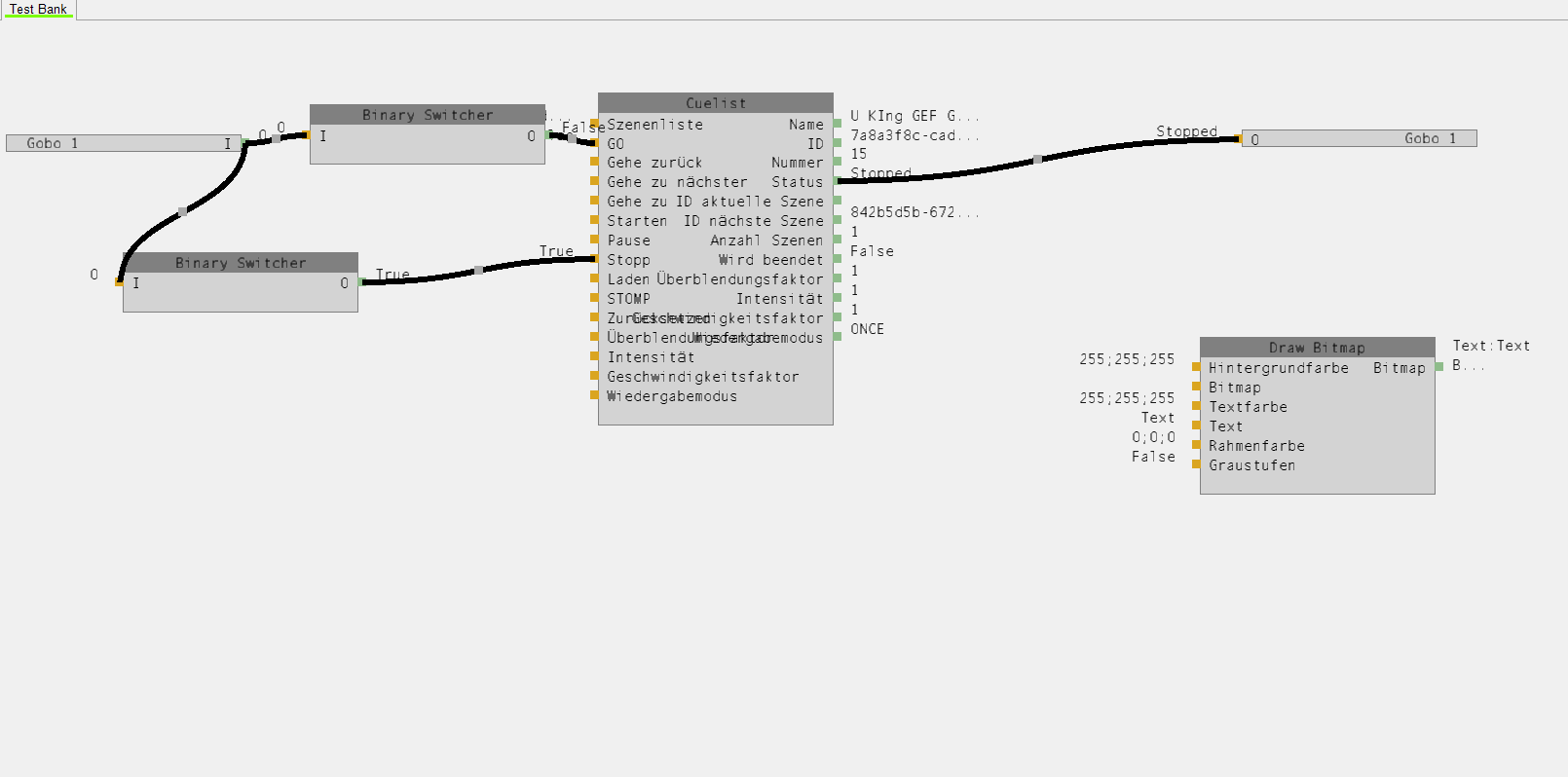

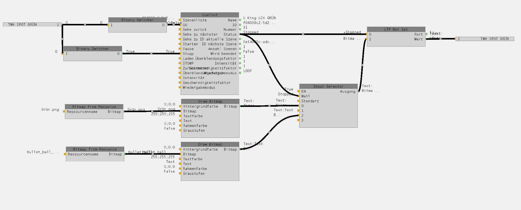

Hallo zusammen,
ich arbeite mit DMXControl 3.3 und habe eine Frage zur Anpassung von Softdesk-Buttons. Ich würde gerne Bilder (z. B. für Gobos) als Hintergrund für die Buttons verwenden, konnte jedoch keine entsprechende Option in den Button-Eigenschaften finden.
Gibt es eine Möglichkeit, Bilder in die Buttons einzufügen, oder ist diese Funktion in meiner Version nicht verfügbar? Ich wäre für jede Hilfe oder Anleitungen sehr dankbar!
Vielen Dank im Voraus!
Beste Grüße,
Sascha
