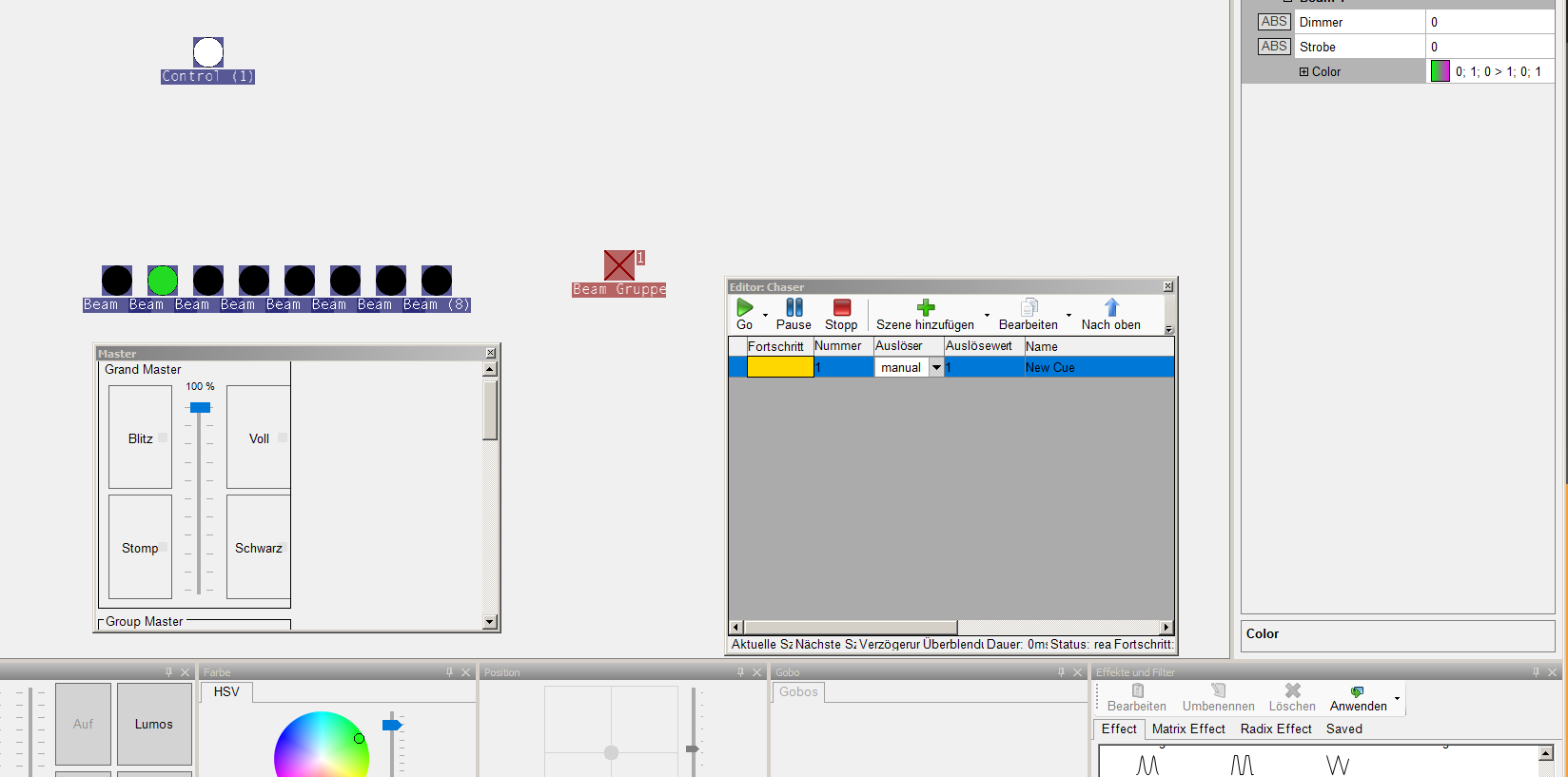

  • Hallo, danke erstmal für die rege Diskussion.
    Ich füge die ganzen DDFs bei. Ich nutze den Master (2 Channel Dimmer und Strobe) und die Beams mit den 4 Kanälen (RGBW).
    Unter dem Master stelle ich die Helligkeit ein.
    Wenn ich mir die Lauflichter anschaue, werden auch andere Kanäle angesteuert.
    Ich dachte es ist sauber, es passt nicht.
    Ich sehe in der Kanalübersicht erst dann Daten, wenn ich den Dimmer lokal auch hochziehe.
  • Unter dem Master stelle ich die Helligkeit ein.
    ich weiß zwar nicht welchen Master du gerade meinst aber ich programiere die Chaser normal alles in voller Helligkeit. Sowohl der Dimmer vom Control wie auch die Dimmer von den Beams auf der Gruppe. Möchtest du die Lampen mit dem Effekt nicht in voller Helligkeit haben gibt es noch den GroupeMaster der Gruppe um die Helligkeit jeder Zeit zu Dimmen.
    In dem Projekt habe ich dir mal in einer Cue einen Chaser auf die Beams gepackt die auf den Dimmer von den Beams reagieren.
    Als Farbe habe ich mal Gelb gewählt
    Control DDF = Dimmer 100%
    Beam DDF
    Dimmer = Chaser
    Color = Gelb
