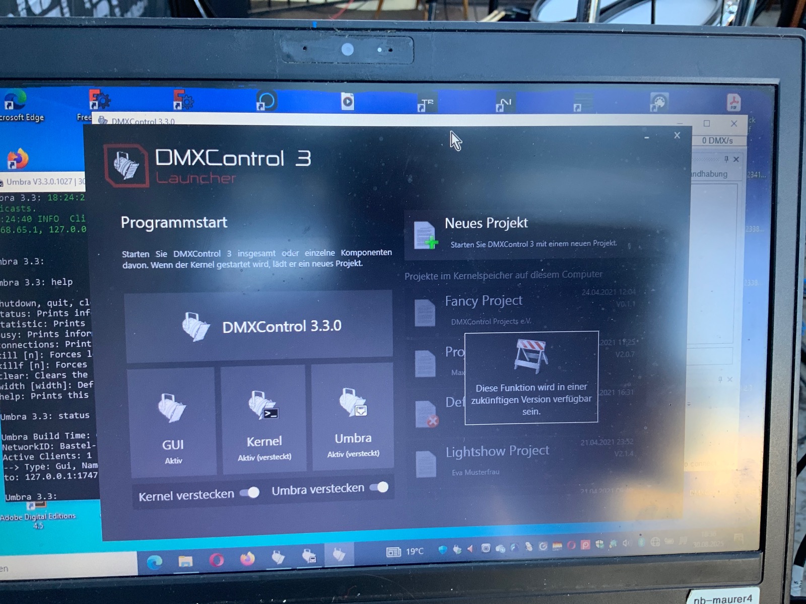

    Es kam wie befürchtet…. Zu Hause habe ich zuerst den Rechner hochgefahren und die WLAN Verbindung gekappt. Danach habe ich den Rechner neugestartet und bin dann erst ins DMXC rein. Natürlich findet jedes Element nun seinen Partner und selbstverständlich gibt es keine Fehler.
    Ich kann also die Situation nicht nachstellen.
    Im Kernel hatte ich bei Connect auch 127.0.0.1 oder die feste IP Adresse 192.168.2.10 eingegeben. Da hat sich aber nichts getan. (Siehe Zitat Lightning Brothers)
    Wenn ich es jetzt mache verbindet er sich sofort, da es ja auch der gleiche PC ist
    Frage: Der Kernel scheint keinen Namen zu besitzen, ist das normal oder möglicherweise der Grund , dass dieser nicht gefunden wurde?
    Du hättest manuell eine Verbindung zwischen Kernel und Umbra aufbauen müssen, indem du im Kernel connect 127.0.0.1 eingibst.
    Ich gehe mal davon aus, dass du zu Hause mit einem Netzwerk verbunden warst, dass es nun bei deinem Gig nicht mehr gibt. Damit hatte DMXC 3.3.0 noch ein paar Probleme, sich „umzustellen“. Das wurde mit DMXC 3.3.1 verbessert.
    Ich wollte dem „Never Change a Running System“ folgen und hatte den Rechner nicht mit der neusten Version geupdatet, damit ich auf der Bühne den bestehenden, verprobten Ablauf nutzen kann.
    OK werde updaten. Hier muss ich schauen, was ich zu beachten habe.
    Wie kann ich hier mehr Sicherheit ins System bringen ?

    In der GUI habe ich den Connection Manager geöffnet. Hier gibt es die OPTION Connect. Hier hatte ich die 127.0.0.1 eingetragen. Da tat sich nichts.
    Also analog zum Kernel beides ging nicht. Daher war ich ratlos

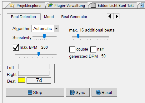

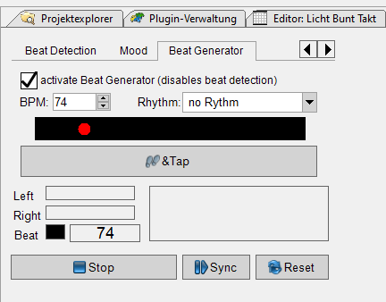

    This happen with Beatdetection or Beat generatorIch bin noch immer am DMX Control lernen. Leider auch parallel dazu die Programmierung für einen ersten Auftriitt mit Band
    Nun habe ich eine Szenenliste gebaut, um diese bei verschiedenen Liedern zu nutzen. Der Unterschied ist der Beat.
    Also eine Liste von 4 Szenen mit unterschiedlichem Licht zusammengestellt und nun per "Beatdetection" diese unterschiedlich schnell laufen lassen.

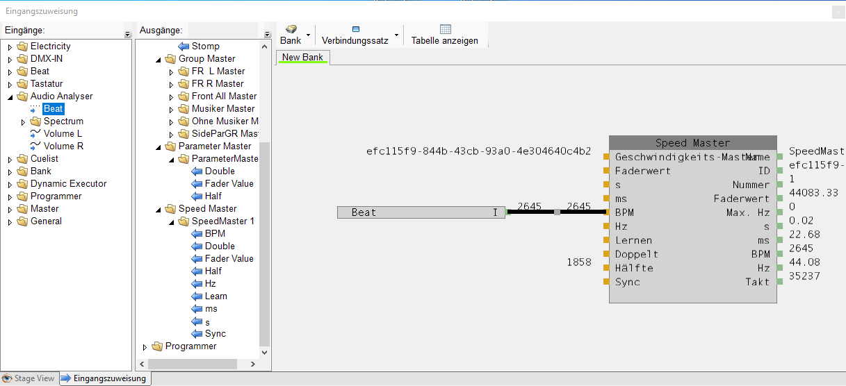

    Im Input Assignment habe ich den Beatausgang vom Beatdetekor auf den Eingang vom Masterspeed "Beat" gelegt. Da die Verbindung zwar angelegt wurde aber nicht funktionierte, habe ich in der Grafik den "Connect" geschaltet.
    Was nicht passt ist der angezeigte BEAT. Ob Detektor oder Generator in der Programmoberfläche sehe ich einen vernünftigen Beat (78-125 BPM) in der Logikanzeige sehe ich einen Wert über 1000. Egal bei welcher Erzeugung, ob über Beat detection oder Beat generator
    Kann ich in der Szene mir den Beat anzeigen lassen, der hier anliegt ? Wie kann ich einen "normalen" Wert erreichen? Oder kann ich beim Start der Szene immer einen festen Wert für den Beat mitgeben, es muss bei mir nicht Click synchron sein.
    Die Szenenliste (experimental) heißt "Licht Bunt Takt"
    Wo habe ich hier einen Denkfehler ?

    I'm still learning DMX control. Unfortunately, I'm also programming my first gig with a band at the same time
    Now I have built a scene list to use with different songs. The difference is only the beat.
    So I put together a list of 4 scenes with different lights and now use “beat detection” to let them run at different speeds.
    In the input assignment, I have connected the beat output of the beat detector to the input of the masterspeed “Beat”. As the connection was created but did not work, I switched the “Connect” in the graphic.
    What does not fit is the displayed BEAT. Whether detector or generator in the program interface I see a reasonable beat (78-125 BPM) in the logic display I see a value above 1000. Thi shappens with beat detection or beat generator
    Can I display / show the beat that is present here in the scene? How can I achieve a “normal” value?
    Or can I always enter or programm a fixed value for the beat at the start of the scene, it doesn't have to be click synchronous for me.
    I am working with the Cuelist "Licht bunt Takt" Ist ist still rough till I solved the Beat issue.
    Do I miss the right use of the Beat detektion ?
