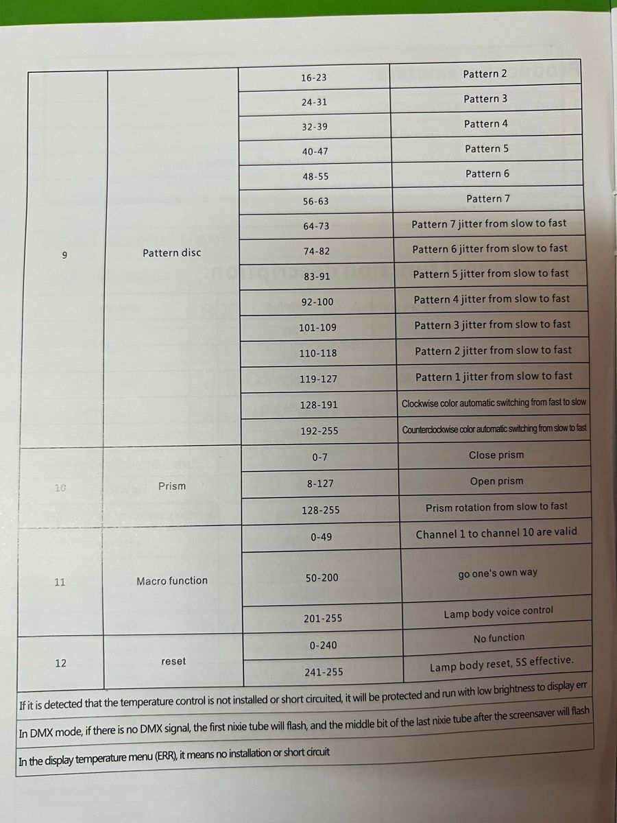

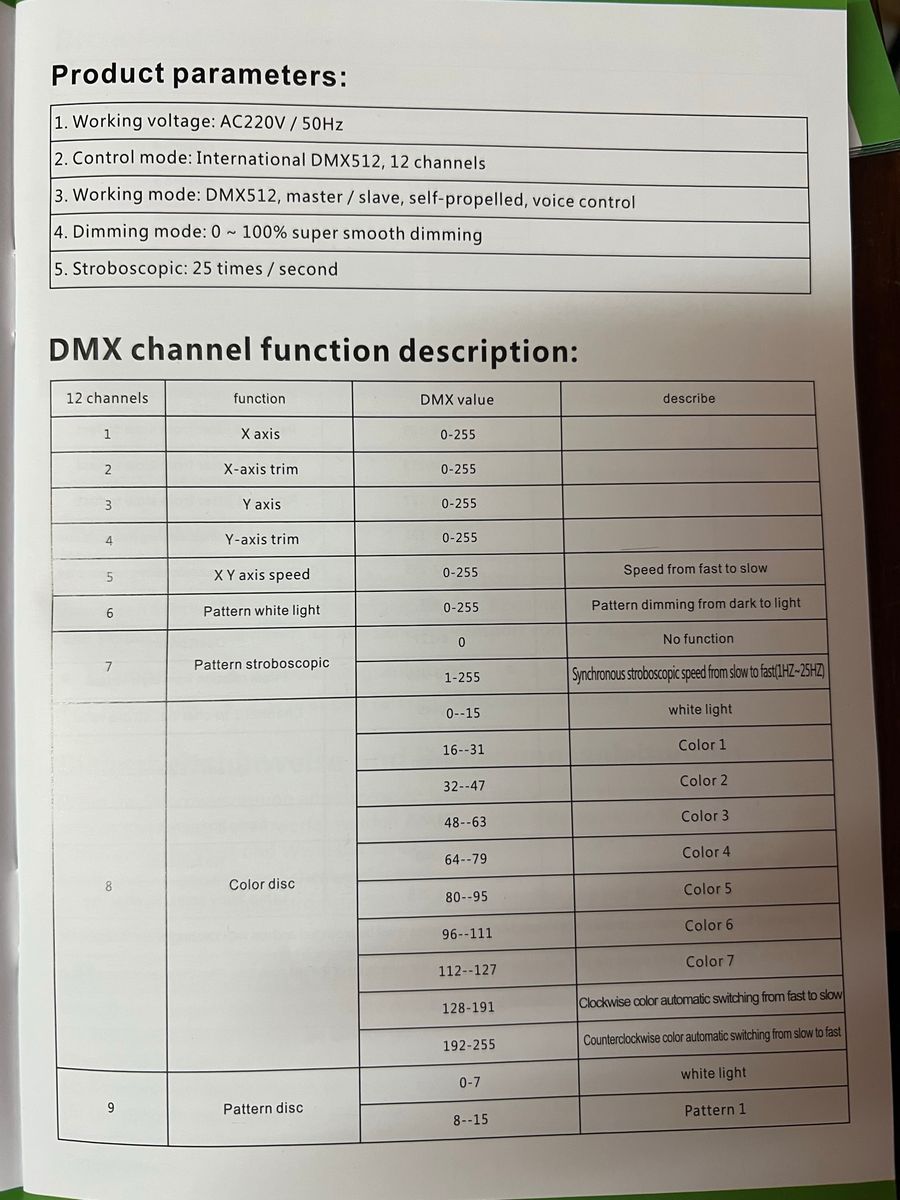

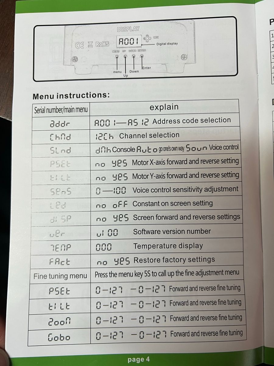

    Was du mal probieren könntest, über DMXC3 kontinuierlich eine Bewegung nur auf der Pan-Achse oder nur auf der Tilt-Achse laufen zu lassen, die so von den Geräten nicht wirklich gut umgesetzt werden kann. Während diese läuft, gehst du mal in der Kanalübersicht die DMX-Kanäle 6, 11 und 12 DMX-Wert für DMX-Wert durch. Möglicherweise findest du darüber einen Wert oder Wertebereich, der besser funktioniert. Die anderen DMX-Kanäle setzt du dabei ebenfalls in der Kanalübersicht manuell 0, sodass dann nur die DMX-Kanäle 1 und 2 bzw. 3 und 4 kontinuierlich geändert werden.
    Habe ich grad versucht. Mit Kanal 5,6,7,11 und 12. Leider auch ohne Erfolg. ;(
    Hallo,
    das könnte dann leider ein Zeichen dafür sein, dass der Controller im Moving Head nicht mit der Berechnung hinterher kommt oder einen Programmierfehler hat, der verhindert, dass bei einem Update des Wertes ein Positionsupdate gemacht wird. Ich hatte bei zwei mittlerweile verkauften Scheinwerfern einen sehr ähnlichen, wenngleich deutlich weniger nervigen Bug. Dort war es so, dass wenn ich den Wert für die Strobe-Frequenz verändert habe, der Scheinwerfer aufgehört hat zu stroben, bis der neue Wert eingestellt war. Sobald dieser wieder statisch war, hat er mit der dann neuen Frequenz korrekt gestrobed. Das Verhalten ist also sehr vergleichbar wie bei dir, wenngleich man jetzt auch nicht so häufig die Strobe-Frequenz live ändern möchte. Daher ist dieses Problem dann auch nicht wirklich aufgefallen bzw. man konnte sehr gut und einfach darum herum arbeiten. In deinem Fall ist das aber natürlich ganz anders gelagert und ich würde die Teile zurückschicken.
    P.S.: Wie du merkst, flamed dich hier niemand für die eingesetzten Geräte :) Lichttechnik ist ein teures Hobby und das ist uns hier allen durchaus bewusst :)
    Genau das vermute ich auch. Habe sie über Kleinanzeigen gekauft... jetzt habe ich den Schrott an der Backe...
