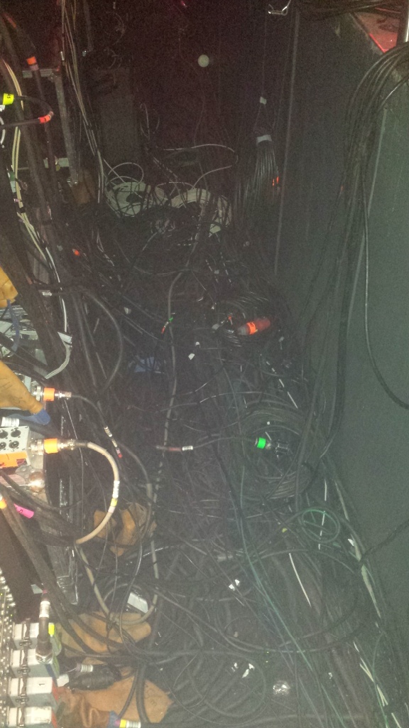

  • Hallo Chili,
    als Frankfurter bietet es sich ja an, bei der Musikmesse vorbei zu schauen (wenn sie denn wieder stattfindet).
    Die Firma PRG baut jedes Jahr in der Jahrhunderthalle groß auf und bietet auch kurze Führungen hinter die Kulissen an.
    Klar kochen die auch nur mit Wasser, haben aber definitiv größere Kochtöpfe! 😉
    So sah es 2016 hinter der Lichtanlage aus...😗
