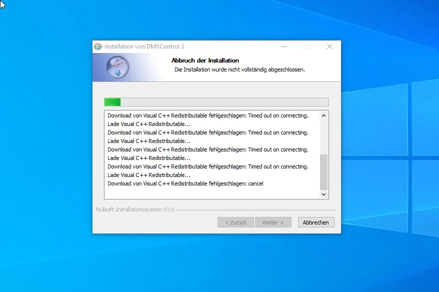

  • Hallo! Ich will DMXControl auf einem neuen, ganz frischen Win10-PC installieren. Die Installation scheitert, weil er einen Timeout beim holen der Visual C++ Redist meldet. Ich dachte erst, es ist ein Bug in der neuen 3.2.3 von gestern. Aber es geht auch nicht mit der 3.2.2.
    Leider klappt es auch nicht, wenn ich die C++-Bibliotheken manuell herunterlade und installiere. Hat jemand eine Idee?

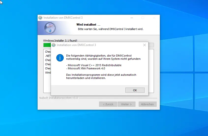

    hat der PC eine Internet-Verbindung? Hintergrund ist, dass wir den Installer des VC++ 2015 Redistributable nicht mit ausliefern, sondern der Installer zuerst bei einem unserer Server nach der Adresse anfragt und dann von Microsoft herunterlädt. Ich habe das jetzt gerade mal mit den Links probiert und die funktionieren. Sollte das bei dir nun immernoch nicht funktionieren, kannst du mal folgende Links für VC++ 2015 Redistributable und das XNA Framework probieren:
    Beide kannst du auch vorab installieren und dann sollte der Installer zufrieden sein.

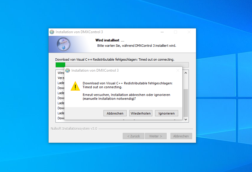

  • Vielen Dank! Die Internet-Verbindung war stabil, daher sehr komisch. Ich habe jetzt die 3.2.3 installieren können mit "ignorieren" und es läuft alles! komisch...
    Offenbar war nur die Meldung falsch, dass die Bibliothek nicht eh schon drauf war...
    Alles gut - Vielen Dank! Läuft!

  • Habe das gleiche Problem
    Habe heute zwei Rechner frisch aufgesetzt, bei beiden DMXC3 Setup frisch heruntergeladen von der Homepage (also Internetverbindung steht defintiv; kein Proxy oder sonstige Sperenzchen)
    Bei beiden konnte Visual studio 2015 nicht automatisch installiert werden (wie oben beschrieben "connection timeout") und musste manuell direkt von Microsoft heruntergeladen und installiert werden.
    Für XNA Framework 4.0 hat es offensichtlich funktioniert.
    Hat evtl. Microsoft da irgendwas geändert was jetzt quer schießt?
