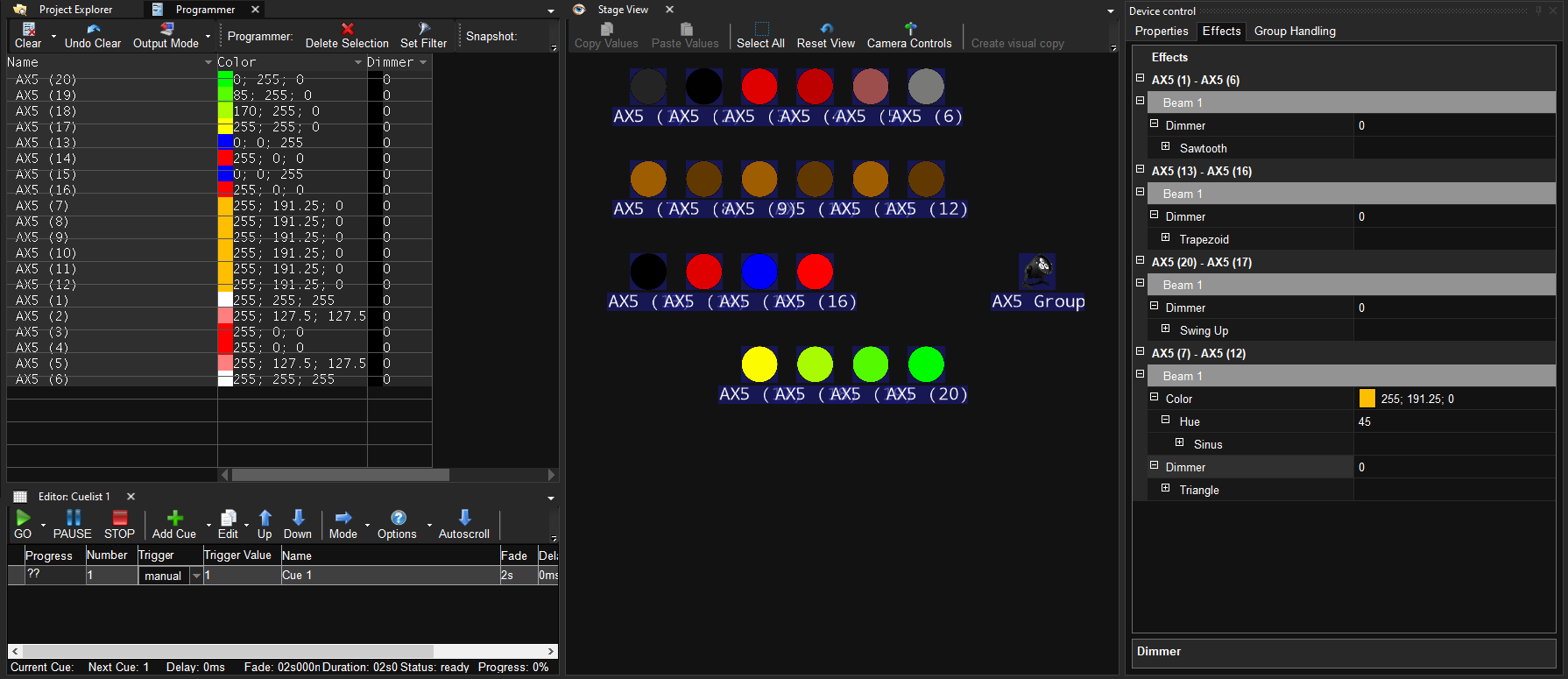

    Genau den Punkt, den nutzer99 in dem Video zeigt, hatte ich beim Lesen ebenfalls direkt im Kopf. Hierzu hatten wir / ich auch vor nicht allzu langer Zeit ein Schon gewusst? mit dem Titel Alle Effekte im Blick verfasst.
    Ein ganz wichtiger Punkt aus diesem Schon gewusst, der in dem Video nur sehr beiläufig zu sehen ist: sobald du kein Gerät und keine Gerätegruppe ausgewählt hast, zeigt dir der Reiter "Effekte" wirklich alles an, was gerade an Effekten läuft. Dabei spielt es keine Rolle, ob die Effekte auf Gerätegruppen laufen (so wie im Video und in dem Screenshot zu sehen) oder ob du Effekte auf eine manuelle Auswahl von Geräten legst. Dies betrifft aber wie gesagt die Effekte.
    Hast du ein Fanning auf eine manuelle Auswahl gelegt, dann kannst du mit Hilfe des Programmers einen Indiz erhalten, welche Geräte du zusammen auswählen musst, um das Fanning erneut zu ändern. Ich spreche hier von einem Indiz, weil du möglicherweise Anhand der Farbverläufe wie im beigefügten Screenshot erkennen kannst, wie sich die unterschiedlichen Auswahlen zusammensetzen. Eventuell klappt das in Kombination mit der Bühnenansicht noch ein Stück besser. Das Fanning hat zumindest gegenüber den Effekten den Vorteil: sobald du zumindest die richtigen Geräte auswählst, siehst du die Werte und kannst diese editieren.
    Neben dem Screenshot füge ich das Projekt ebenfalls mal mit an. Vielleicht kannst du damit besser nachvollziehen, was ich insbesondere mit dem Fanning meine.

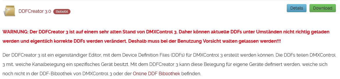

  • und der nicht funktionierende DDF Creator naiv heruntergeladen wird (weil da ja auch immer noch nicht dabei steht das er nicht funktioniert).
    Da die nötige Aktualisierung des DDFCreators doch umfangreicher als zunächst erwartet ist, hatten wir schon vor einigen Wochen doch einen entsprechenden Hinweis angebracht:
    Wo hast du nachgesehen, dass da kein Hinweis dabei stand?

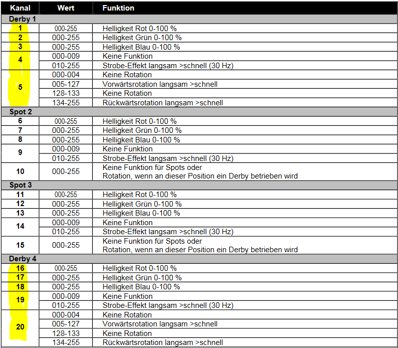

    Das tut mir sehr Leid das für deine Gerät kein einziges ddf exestierte. Das Problem machen meistens Multibeams also Geräte mit mehr wie einer Lichtquelle. In den meisten Fällen findet man aber ein ähnliches Gerät in der DDF Library. Oft macht es Sinn sich erst die DMX Belegung vom Gerät anzuschauen. Gerade bei LEDs Bars mit 2 oder mehr Strahlern. Meistens ist es so das Dimmer, Stobe und Programme auf alle Strahler wirken. Die Strahler selber haben dann die gleiche Belegung. Da braucht man meistens 2 DDFs für eins für Dimmer, Strobe und Programme und ein DDF welches eine lampe abbildet. Dieses fügt man dann 2 oder mehrfach als Gerät ein. Als Beispiel gebe ich hier mal KLS 200 oder ähnliche, Stairville CLB 5, Showtec LED Light Bar 8 oder auch das Beispiel aus dem Projekt mit dem Weihnachtsbaum.
    Bei Multibeams wie die eine ganze Lichtshow können wie Geräte mit Flowereffecten, Pars, Stobe und/oder auch noch mit Laser wird es dann schwiriger wie z.B die Eurolite LED KLS Laser Bar FX. Die besitzt mehre Effecte wie 2 Derby, 2 Par Strahler, 4 Stobe, und einen Laser. Also insgesammt 9 Geräte wobei aber 4 DDFs ausreichend sind. Die Belegung von Derby, Par Strahler und Strobe sind pro Gerät aber wieder gleich. Also für die PAR (rgb) und Stobe, insgeasammt also 5 Kanäle
    also wird einmal ein Derby eingefügt, dann 2 mal der PAR und dann wieder der Derby. Wie du aus der Bedienungsanleitung lesen kannst kann man sogar die Anordnung der Geräte Tauschen. (jedes einzelne Gerät für sich belegt 5 DMX Kanäle. Bei den PAR ist kanal 5 ohne Funktion.) Dann müsten sie aber in einer andern Reihenvolge eingefügt werden.
    Am anfang ist es oft nicht ganz einfach es richtig zu durchschauen wie man die DDFs erstellt. Wenn man es aber mal verstanden hat ist es ganz einfach.
    Wenn man Probleme hat darf man auch gerne nachfragen und hier wird einem meistens sehr schnell geholfen. Eine Belegung der DMX Kanäle ist für Fragen sehr hilfreich oder eine Bedienungsanleitung.
