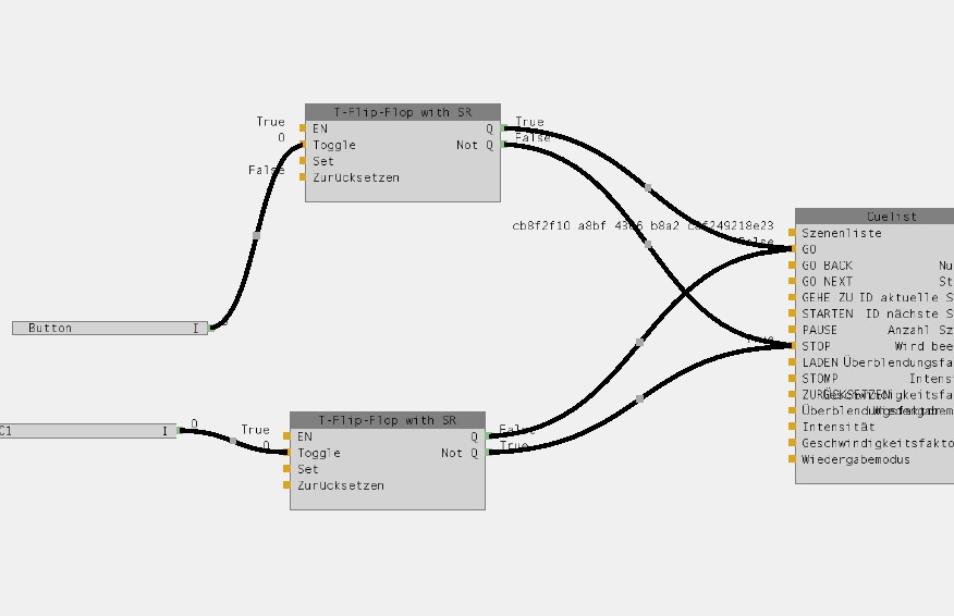

Helmuts Ansatz war es, ich denke mein Fehler war, dass ich die den Schwellenwert Baustein bei beiden Eingängen entfernt habe. Den wie oben auf meinem Bild zu sehen, schaltet zwar der Button, aber es ändert nichts am Eingang des FlipFlops. Super jetzt hat alles geklappt. Adieu DmxC 2.0 - die 3er ist wenn man es mal verstanden hat echt besser.
Viele Grüße André

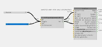

Kann mir nun jemand sagen wie ich den Zustand zurücksetze,denn nun kann ich an Softdesk anmachen und am Midi-Controller und ich muss 2x drücken, ich habe probiert vom FlipFlip den NOT-Q auf Reset zu ziehen, aber das geht nur bei einem FlipFlop, der 2.lässt das nicht zu. Was für ein Baustein fehlt mir ?
Vielen Dank schonmal für einen Tipp.
Hy zusammen,
ich arbeite mich gerade in das Input-Assignment ein. Habe in einem Test folgenden Aufbau: 1x Cuelist mit 2 Szenen die nacheinander abgespielt werden. Ein Softdesk mit einem Button, einen MidiController mit einer Zuweisung für eine Taste.
Ist wie gesagt ein Verständnisproblem. Ich will am Softdesk Button die Cuelist An/Aus machen und am MidiController.
Ich baue mir den Softdesk Button mit einem T-FlipFlop und der Cuelist als Start/Stop Aufbau, OK. Dann ziehe ich den Controller-Knopf rein, verbinde Ihn mit dem Toggle vom t-FlipFlop. Jetzt geht der Controller, der Softdeskbutton zeigt zwar 1/0 an, aber er hat trotz einer Verbindung keinen Einfluss mehr auf den Toggle Eingang. Ist das ein Bug ? Ich habe das gleiche mit 2 RS-Flipflop probiert, und jeweils Kreuzweise als Reset gemacht. Wieder geht nur das zuletzt reingezogene Input-Gerät. Das selbe bei 2 Softdesk-Buttons, das geht auch nicht. Wo liegt mein Fehler. Ich habe einen Screenshot vom Aufbau und vom Fehler eingefügt. Beim 2. Bild geht der MidiController, aber der Button vom Softdesk hat keine Wirkung aufs FlipFlop.
