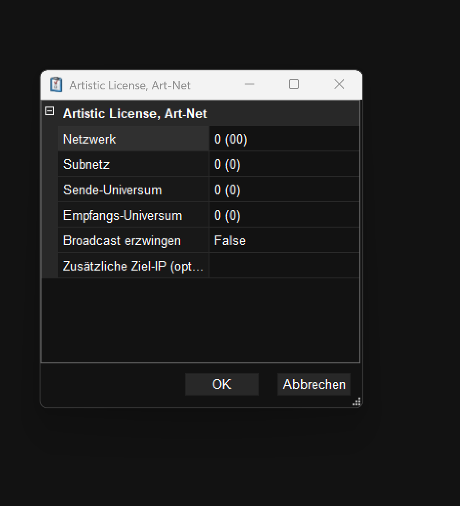

Die Ports sind jetzt geändert auf 1-4. Siehe Bild
Wo ändere ich denn die DMX-Adressen Ausgänge?

... kannst du in der Maske eintragen, die du im Feld für die Port-Adresse aufklappen kannst.
Ah, da kann man das Theoretisch eintragen. Und das muss man wissen ja? Auch wenn es nicht im Wiki steht.

Geht bei mir nur nicht ich kann da keine IP eintragen...

ich hatte früher ein Auswahlfenster wo ich das Netzwerk einstellen konnte (ich habe 3 an meinem PC) zu welchem die Artnetdaten gesendet wurden, das gibt es nicht mehr. Das eintragen einer Alternativen IP in dem unteren Feld bewirkt hier gar nichts...

Ich habe hier gar kein Feld mehr wo ich eine IP Adresse eingeben oder anwählen kann....
