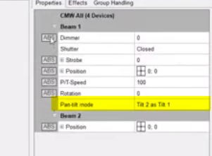

    Aber eine Frage habe ich noch an LightningBrothers zu seinen Movie-Bars
    was bewirkt der eintrag und wie sieht es dann in der DDF aus ?
