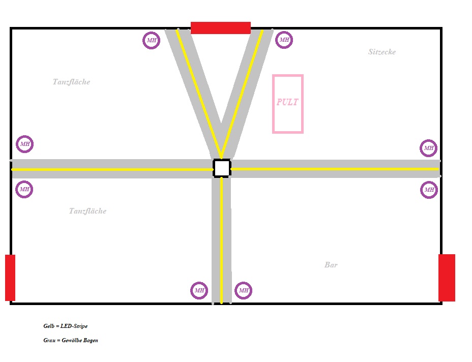

    In unserem Wohnhaus befindet sich ein Kreuzgewölbe (auf Erdniveau-nicht Keller) welchen wir zu unserem Partyraum umbauen wollen.
    Der Raum hat ca 55m² eine Säule in der Mitte (zumindest fast mitte) und 3 Türen, 2 Fenster.
    (eine zeichnung werde ich Definitif Nachreichen inkl. Fotos) falls Interesse besteht.
    Dadurch das das Ganze seit 1855 Stallung war, sind wir quasi beim Sanieren gelandet. Der Fußboden ist bereits entfernt, der Putz teilweise auch.
    Geplant habe ich , an der Decke an Jedem Bogen der von der Säule weggeht einen LED-Stripe mit ws2812 LED ´s welche wenn man von oben draufschauen würde einen sternform haben.
    Um Effekte zu erzeugen die von der Säule nach außen laufen oder umgekehrt, oder einen "Propeller" zu Simulieren.
    dazu neben den "Säulen" welche in der wand sind, rechts und Links Moving heads, warscheinlich auf einer Höhe von ca 2Metern insgesammt 10 Stk. (siehe Zeichnung)
    sowie noch Kleinzeug , wie Diskokugeln, 2 Nebelmaschinen, eine Lichtorgel, und wo ich mir noch nicht sicher bin , Laser , wowei ich eigentlich kein Gebündeltes Licht haben möchte und eher etwas optisch ähnliches suche welches aber nicht in die Laserklassen fällt.

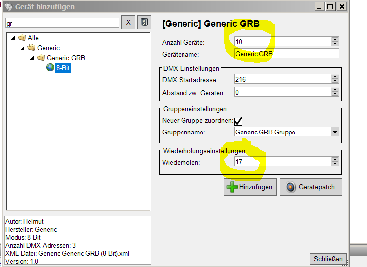

    Um es mit DMXC steuern zu können wird das Interface als ArtNet eingefügt. Dann das entsprechend passende DDF zu deinen RGB Strips die entsrechende Anzahl an Geräten einfügen. Natürlich kann man das auch in Blöcke einfügen. Als Beispiel 170 LES entweder "DDF auswählen" Gerätezahl 170 eingeben und erstellen lassen. Dann hast du eine Gruppe wo du den Dimmer auch gemeinsam öffnen kannst. In Gruppen würdest du Anzahl der Geräte auf 10 begrenzen, darür aber Wiederholungseinstellung auf 17 stellen. So erstellt er dir 17 Gruppen mit jeweils 10 LED in einer Gruppe.
    sieht dan so aus.
    bei manchen Streifen ist nicht immer RGB sondern es kann auch mal anders beginnen. Meine LED Streifen waren z.B GRB.
    Kannst du ganz einfach testen wenn du in der Chanel Overview drin bist und selbt noch keine Geräte angelegt hast einfach mal den ersten DMX kanal auf 255 schieben dann siehst du welche Farbe dein Stribe ausgibt.

    das ist gut zu wissen das ich dann neben dem normalen DMX-ring auch noch einen "data-control" ring für die LED´s ziehen muss .. , spannung muss ich ja eh ziehen .. und werde meine stripes beidseitig besaften.. nur den data dann komplett durchziehen ... bzw alles in meine schaltzentrale und von da aus als stich ..
