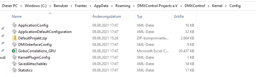

  • Hallo, ich habe mir einen neuen Rechner zugelegt und irgendwie will das nicht mehr mit dem automatischen Start des letzten Projektes. Es kommt immer ein neues Projekt beim Start. Ich hatte das schon mal am laufen, aber ich weis nicht mehr wie das war.
    Das mit dem umbenennen in Default Projekt ist klar, aber wohin kopiere ich die ZIP-Datei.
    Sorry, aber nach fast einem Jahr ohne wirklicher Nutzung bin ich fast raus ;)
