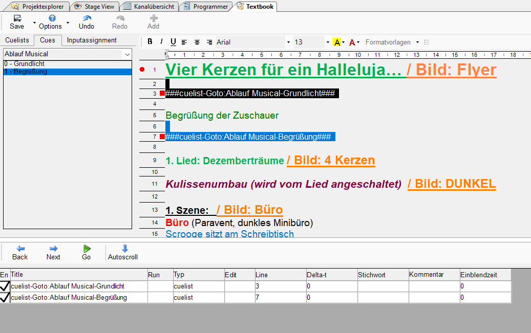

    1. Als Titel wird immer "cuelist-Goto:" angegeben. Das steht dann auch im Text so drin. Kann man da nicht den Namen oder den Kommentar des Schrittes aus der Cue nehmen?
    2. Die Einblendzeit steht fest auf 5000 und kann nicht geändert werden. Hier könnte z.B. auch die Zeit aus der Cue übernommen werden.

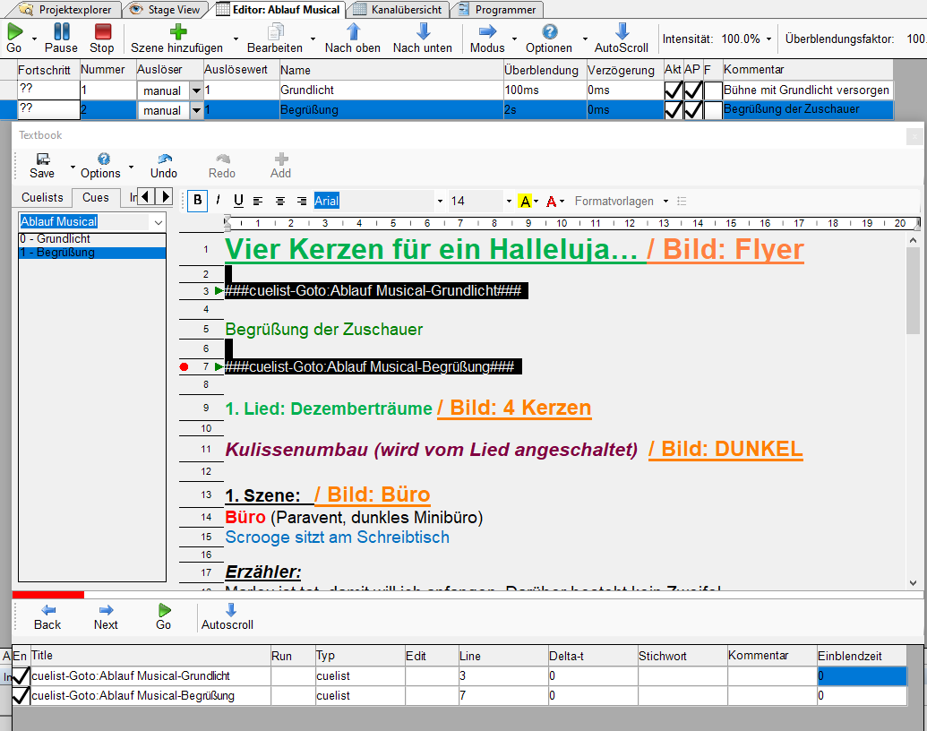

  • Zu 2: Das dachte ich im Betatest auch erst, ist aber nicht so. Du kannst in der Cuelist-Einstellung die "GoTo" bzw. "GoNext" Zeit auf die Cue-Einblendzeit setzen (heißt "Use Cuetime as GoTo time" oder so ähnlich). Damit geht das ohne Probleme.
  • Zur Freigabe der DLLs ist denke ich bereits alles gesagt.
    Bezüglich der Einblendzeit greift das Plugin je nach Einstellung auf die "Standardfeatures" von DMXC zurück:
    • Stop: ReleaseTime
    • Start: AbsoluteFadeTime
    • GoTo: GoToTime
    Das ändern aus dem Plugin heraus in der Tabelle halte ich für schwierig, da dann je nach Einstellung für den User intransparent Werte überschrieben/Einstellungen geändert werden. Wenn hier jemand einen guten Vorschlag hat, immer her damit ;)
    Beim Klick auf die Einblendzeit folgt vorerst ein Absprung in das entsprechende Editierfenster.

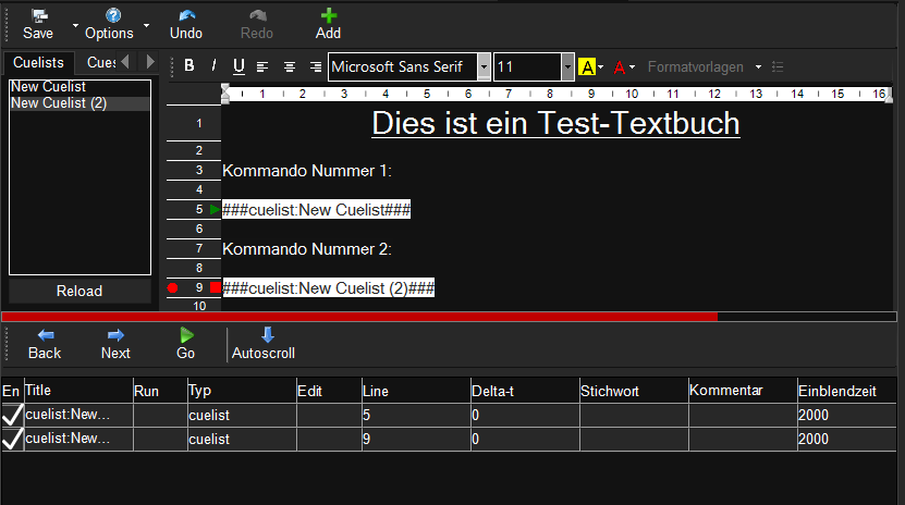

  • Das rote Quadrat ist ein Symbol dafür, dass die entsprechende Cuelist gestoppt ist. Evtl. schaltet das Symbol etwas verzögert auf den grünen Pfeil um (Play), da nur bei Klick auf Go, Next oder beim Scrollen im Textfenster das Symbol aktualisiert wird.
    Bei mir sieht das Textbuch aktuell so aus wie im Anhang. Wichtig bei Cuelists ist, dass sie mindestens eine Cue beinhalten, sonst ist ein Starten der Cuelist nicht möglich. Vielleicht kannst du ja mal einen Screenshot anhängen oder beschreiben wo genau das Problem liegt.

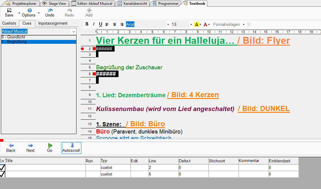

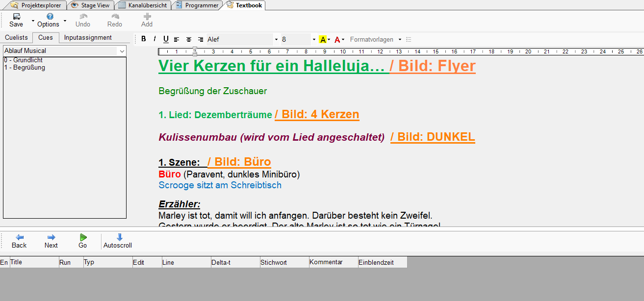

  • Hallo Mic,
    ich versuche mal das problem zur reproduzieren.
    1. Schritt - Projekt ist geladen, Texbuch auch (Ausschnitt unseres letzten Musikals) = alles OK
    Aber die Zeilennummern sind noch nicht da obwohl der Haken gesetzt ist.
    2. Schritt - die beiden Cues wurden per Drag und Drop eingefügt
    Jetzt entstehen dadrüber neue Leerzeilen, die es noch nicht gab. Un es sind die roten kleinen Quadrate sind da.
    Beim klicken auf den GO - Button wird auch die erste Cue angesprungen.
    Beim zweiten klicken auch ausgeführt.
    Beim dritten klicken wird auch die nächste Cue gestartet.
    Bis jetz alles OK.
    Da ich aber sehen wollte was die Stage View so macht habe ich das Textbuchffenster abgedockt und separat laufen lassen.
    Dabei stellte ich fest, dass die Einblendzeit aus der Cue - Liste nicht übernommen wird und die Cues schlagartig umschalten (in der Textbuchliste stehen die Zeiten auch auf "0")
    Die Zeiten kann ich aber hier nicht ändern.
