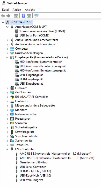

    P.S. im Anhang unsere Geräte Übersicht.
  • dasss das Interface nicht genügen Strom erhält und wir die Anwendung USBDMXEnergyFixer.exe ausführen sollen zur Behubung des Problems.
    Das hat nichts mit zu wenig Strom zu tun. In Windows 10 wurden die Energiespareinstellungen drastisch verschärft, weshalb Windows das Interface immer wieder ausschaltet. Dadurch verlieren die DMX-Geräte dann ihre Verbindung. Diese Energiespareinstellungen werden durch den USBDMXEnergyFixer.exe behoben. An sonsten kann man von dem Bild nicht sehen, ob das Interface erkannt wird. Denn das DE-Interface (wie auch unser Nodle Interface) melden sich als sogenanntes HID-konformes Gerät. Es kann also durchaus bei den bei dir angezeigten Geräten dabei sein. Ich kann heute Abend (wenn ich es nicht vergesse) mal nach der VID schauen, nach der du suchen musst, um das DE-Interface zu identifizieren.

    Also bei den HID Geräten, die angeschlossen sind lauten die VIDs:
    VID_046D&PID_C31C&MI_01&Col03
    VID_046D&PID_C31C&MI_01&Col02
    VID_046D&PID_C31C&MI_01&Col01
    Laut des von DE zur Verfügung gestellten Treibers (Sunlight Killer.inf) sollte die
    VID_04B4&PID_0F1F lauten
    Ich vermute, dass dies eher als die oben angezeigten COM Port nur erkannt werden (COM1 oder COM3)
    Bei dem COM1 steht zu Gerät: ACPI\PNP0501\0
    und bei COM3 steht zu Gerät: FTDIBUS\VID_0403+PID_6001+FNA10000A\0000
    Ich werde morgen mal mit raus ziehen versuchen zu schauen ob und was sich ggf. im Geräte Manager ändern um zu überürfen, ob Überhaupt was erkannt wird.

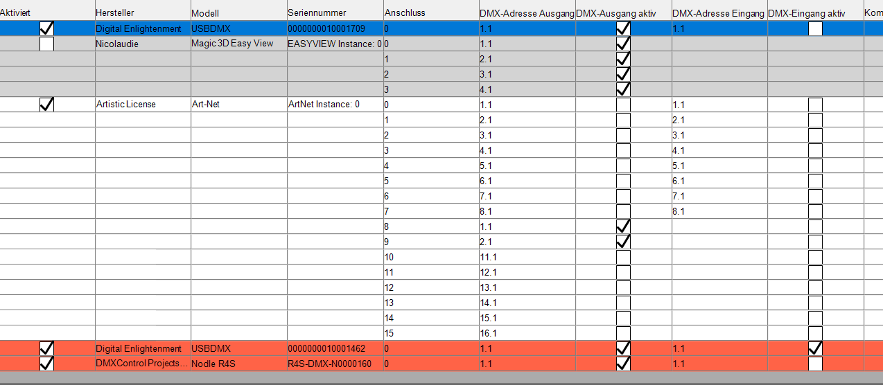

  • Hallo LJ-Swenner
    ist dir aufgefallen das du zwar beide Interfaces angesteckt hast aber nur eins aktiviert ist ? Normal wenn die Grüne LED am FX5 leuchtet sollte auch die Ausgabe funktionieren.
    ich habe auch 2 FX5 und eins war bei dem Bild eingesteckt deswegen ist das 2 FX5 und das R4S welche nicht angesteckt sind rot hinterlegt.

    Hey Helmut,
    es war zu dem Zeitpunkt des Screenshots nur das besagte IF (....21) angeschlossen und auch aktiviert.
    Die Diode des FX5 leuchtet ... aber mein DMX-Gerät reagiert nicht.
    Also muss irgendwas mit dem FX5 nicht i.O. sein ... ich weiß nur nicht was ich nun machen soll :(
