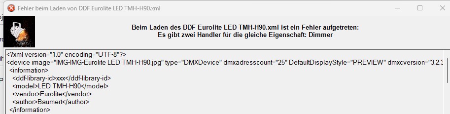

    Moin zusammen!
    Ich habe mir spotan zwei EUROLITE LED TMH-H90 (25 DMX Kanäle) gekauft, da ich kommendes Wochenende zwei etwas größere Jobs habe wo ich mit meinem Wizard Rush nicht komme.
    Nun stelle ich aber soeben leider fest, das es hierfür noch kein DDF für DMX 3 gibt (ich nutze die 3.2.3).
    Allerdings gibt es ein DDF für den kleinen Bruder, dem S90 ... dieser hat keine WASH-Funktion und daher nur 15 DMX Kanäle wobei diese nahezu identisch sind mit dem H90.
    Daher habe ich mir dieses DDF "geklaut" und erweitert.
    ALLERDINGS meldet DMXC 3.2.3 nun beim Starten, das es 2 Dimmer gibt ... so verstehe ich die Meldung zumindest.
    Ich vermute mal es häng irgendwie mit den Kanälen 16-21 (DMX Protokoll 17-22) zusammen. Ich habe hier die RGBWAUV LEDs als "Dimmer" betitelt ... das ist falsch oder?!
    Vg, Sven

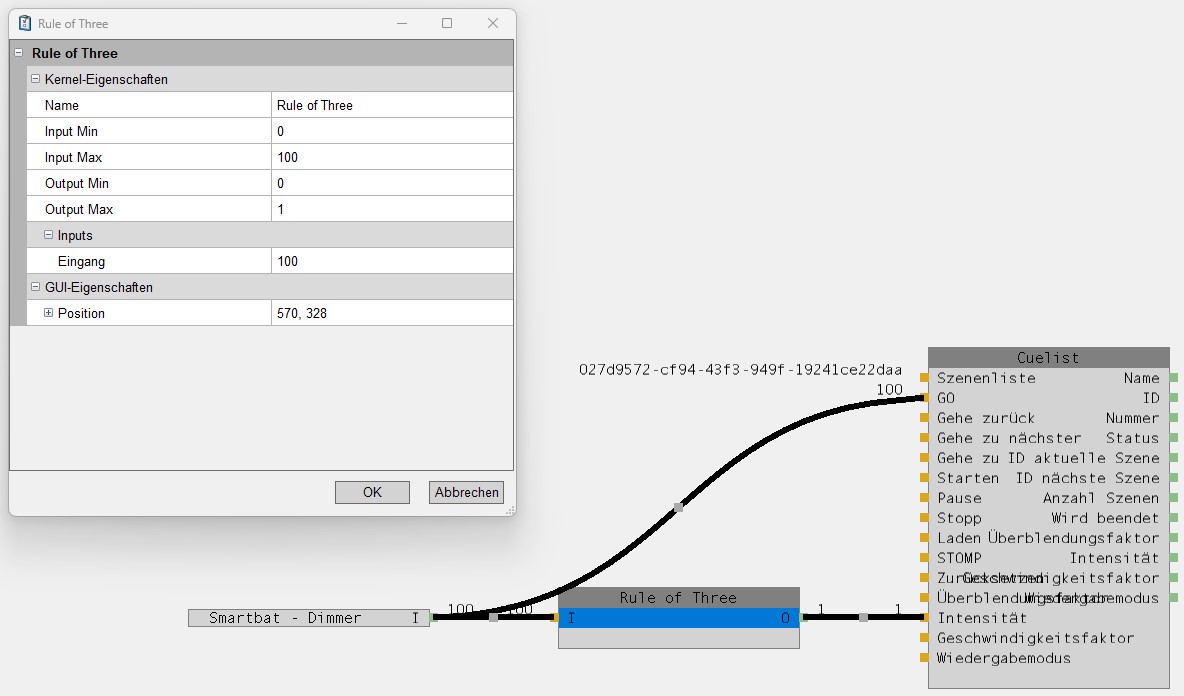

    Wie gesagt, ich habe 1:1 die Umsetzung wie für den Dimmer genommen. Da funzt es ja aus.
    Hier wird auch nur GO angesteuert, die Cueliste muss ja nicht gestoppt werden ... wenn der Fader auf 0% steht ist ja die Lampe aus.

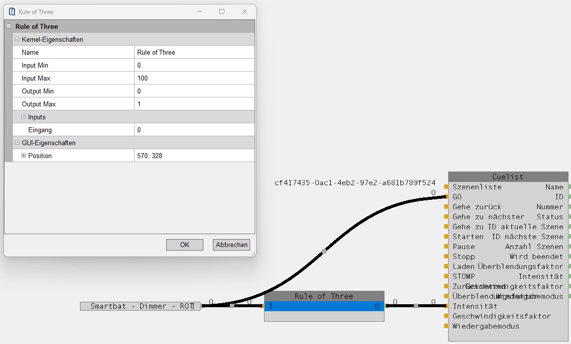

    Moin zusammen!
    Ich stehe grad auf dem Schlauch ... und bräuchte mal einen Schubser :)
    Bislang habe ich meine SmartBats wie folgt angesteuert:
    Dimmer --> Fader zum Stufenlosen regeln der Helligkeit --> Szene erstellt und via "Intensität bzw. Rule of three" angesteuert
    Farben (RGBW) --> Buttons je Farbkanal (Hold sowie Flash Buttons) --> Szenen erstellt und via "Binary Switcher" angesteuert
    So weit denke klar, denke ich ...
    Nun möchte ich aber alle Farbkanäle mit einem Fader steuern können und habe mir den Dimmer Kanal als "Vorbild" genommen.
    Doch leider geht die Farbe, in meinem Fall habe ich mit rot angefangen, direkt auf 100% ... ich finden den Fehler nicht ... habe es ja exakt so eingestellt wie beim Dimmer Kanal. :argh:
    Gruß, Sven
