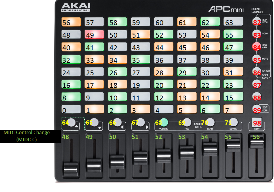

    Das AkaiAPCmini:
    Erster Versuch:
    Zweiter Versuch
    Dritter Versuch:
    Bei allen Versuchen (und wir haben noch viel mehr ausprobiert) wird entweder die Gruppe nicht richtig selektiert oder der Backtrack nicht richtig geschrieben (Lampe am Pult leuchtet nicht/falsch).

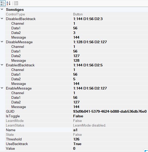

  • Über das Inputassignment kann doch schon der Backtrack beschrieben werden. Mal von den Motorfadern abgesehen, funktioniert alles. Leider schreibt das Midi-nichtmehr-Plugin aber auch den Backtrack beim drücken oder loslassen einer Taste.
    Wenn das abgeschaltet werden würde (ich hoffe auf ein kleines fix) dann könnten wir alle midipulte ohne Fader schon im vollen Umfang benutzen!
    Wenn es unter "UseBacktrack" (siehe Bild im letzten Post) neben true und false die Auswahlmöglichkeit "nur durch Inputassignment" geben würde, wäre es schon gelöst!

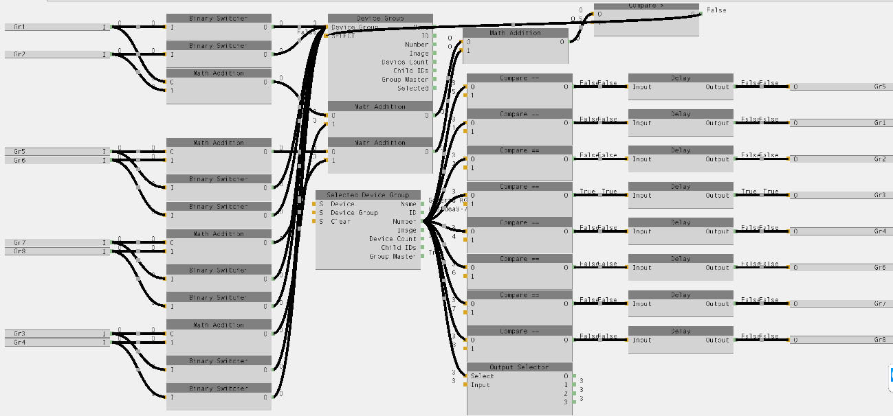

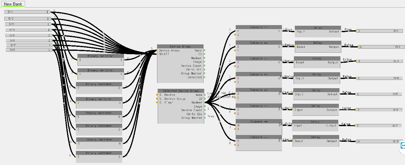

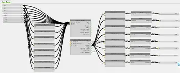

  • Zu dem Selektieren der DeviceGroups: Ich habe jetzt mal ein kleines Demo-Projekt gebaut, in dem das mit der Gruppenauswal zu sehen ist. Ich verwende da die Tasten 1 bis 4 (die über den Buchstaben und nicht die auf dem NumPad) für die Auswahl der vier Gerätegruppen. Außerdem dient die Leertaste dazu, die Selektion aufzuheben. Um auch zu sehen, wie man dann die Gruppe ansteuert, habe ich mal testweise die Intensity mit der Taste a verknüpft. Sprich, wenn man die Taste a drückt, leuchten die Geräte in der ausgewählten Gerätegruppe auf, lässt man die Taste los, gehen die Geräte wieder aus (ist wie gesagt nur eine Demo, wie man die Gerätegruppen grundlegend ansteuert).

    Wie kann ich denn zwei Gruppen gleichzeitig anwählen?
    Wenn ich z.B. Deckenlechten, Saalleuchten, Frotbeleuchtung, usw.. Je in eine Gruppe packe und dann zwei oder Mehrere Gruppen mit Fadern (RGB) steuern möchte?
    Die RGB Fader liegen auf dem Programmer ->Bild
    Gruß bUnZ

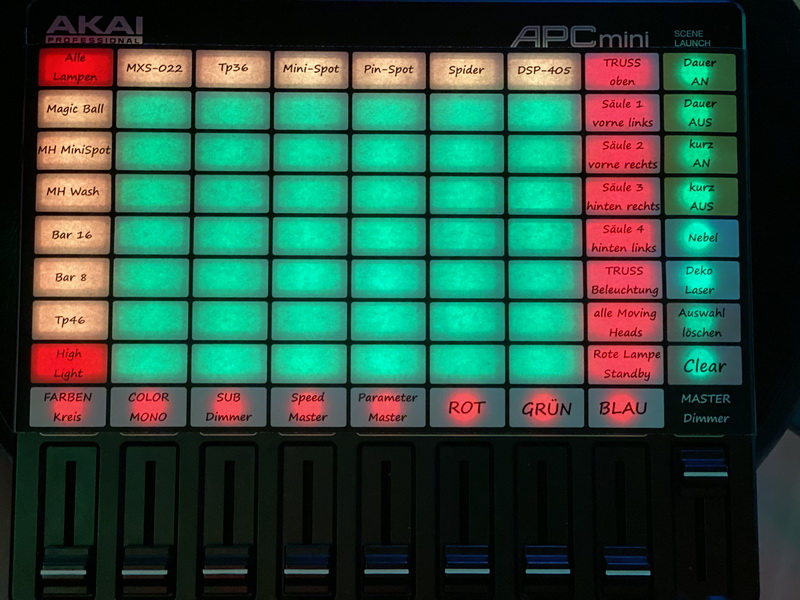

  • Hallo JPK, auch ich habe das APCmini und versuche jetzt verzweifelt eine mehrfach Auswahl von Gerätegruppen zu bewerkstelligen.
    Am schönsten wäre es wenn am Pult einzelne Gerätegruppen wahlweise (orange Felder) Aktivieren und Deaktivieren könnte.
    So wie es im StageView mit gedrückter STRG Taste möglich ist, sollte doch irgendwie auch am Pult lösbar sein.

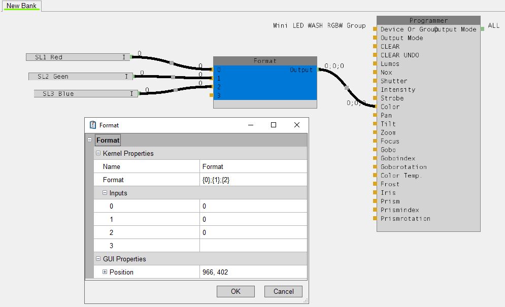

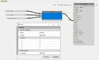

  • Das geht leider nur bedingt. Das liegt daran, dass es keinen DeviceGroup-Node gibt, der auch mehrere Device-Groups als Input akzeptiert. Nur der Programmer akzeptiert mehrere Device Groups gleichzeitig als Input. Dieser Input muss dabei anders als es nutzer99 geschrieben hat wie folgt aufgebaut sein: [DeviceGroup1],[DeviceGroup2],[DeviceGroup3]. Dabei entspricht [DeviceGroup1] entweder dem Namen oder der ID der entsprechenden DeviceGroup. Das kann sogar gemischt sein, also z.B. der Name von DeviceGroup1 und die ID von DeviceGroup2. Als Trennzeichen zwischen den DeviceGroups sind sowohl Kommas als auch Semikolon erlaubt. Dieses Zusammenfügen kannst du mit dem FormatNode machen und dort einfach die verschiedenen DeviceGroup-Namen/IDs als Input verwenden. Dies kannst du wie gesagt beim Programmer als Input bei "Device or Group" verwenden. Du kannst aber in einen DeviceGroupNode auf diese Art und Weise nicht mehrere Gruppen reingeben, die du dann mit Select auswählen könntest. Du kannst also zusammengefasst mehrere Gruppen gleichzeitig ansteuern, aber nicht auswählen. Aber vielleicht hilft dir das ja trotzdem schon einmal.
