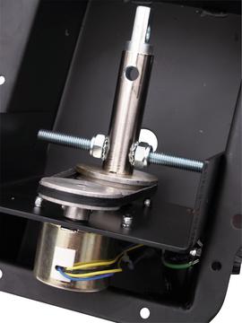

    Wir haben einen Rotor Eurolite MD-2010.
    Daran hängt eine Diskokugel mit schönen 50cm Durchmesser.
    Das Teil ist in unserer Kirche super. :D
    Nun ist mir aber die Drehgeschwindigkeit zu hoch.
    OK. 1 RPM klingt wenig. Aber in der großen Kirche doch zu schnell.
    Elektronik gibt es in dem Motor keine.
    Also nur Motor und Getriebe.
    Habt ihr eine Idee, wie ich das Teil langsamer bekomme?

    Eventuell ist es sinniger, den Motor selbst auszutauschen. Da sind aber natürlich die Zugkräfte und die Sicherheit zu beachten. Wie ist denn die Kugel mit dem Motor verbunden? Hängt sie direkt an der Motorachse? Ist diese gegen "herausfallen" gesichert? Oder gibt es noch ein Getriebe, woran dann erst die Kugel hängt?

    wenn ich das richtig gesehen habe treibt der Motor eine Scheibe an.
    Mit Keiriemen und weiterer Scheibe an der Achse für die Spiegelkugel.
    Vielleicht reicht es aus das Übersetzungsverhältnis zu ändern.
    Scheibe am Motor kleiner und an der Achse größer.
    Gruss Steff

    In dem Gehäuse ist auch nicht viel Platz für Umbauten
    (zusätzliches Getriebe, anderer Motor usw.)
