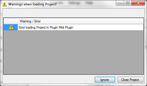

Hallo zusammen,
ich bin neu im Forum, deswegen möchte ich mich erst kurz vorstellen. Ich heiße Chris, benutze DMXC 3 seid ca. 1,5 Jahren und habe damit schon auf einigen unkommerziellen Partys erfolgreich das Licht gemacht. Vielen Dank an alle die an dem Projekt DMXC arbeiten und sich hier beteiligen!Zu meinem Problem:
Ich habe seid der 3.1 mit dem Mdid-Plugin den Speicherbug, den es wohl schon früher mal gab. Sprich, wenn ich ein Projekt speichere, schließe und wieder lade, ist das Ruleset weg. Ich kann es zwar vorher exportieren und nachher wieder importieren, allerdings sind dann auch die Input Assignments weg, weshalb das keine Lösung ist. Mehrfaches Neuinstallieren brachte keine Hilfe, ich habe es auch auf einem anderen Rechner probiert (beide Windows 7 64bit), aber immer das selbe. Mit der 3.02 funktiert es auf beiden PCs, mit der 3.1 nicht.Funktioniert das bei euch? Wenn ja, jmd eine Idee woran es liegt?

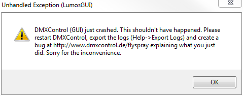

Weiterhin habe ich auch den selben Bug wie der User auf der Seite davor: Lege ich eine Rule im Input Assignement auf einen Go, Go/Stop oder Stop eines Executors, crasht die GUI (egal ob in 3.02 oder 3.1). Mit den selben Funktionen einer Cue List gibt es keine Probleme. Das Problem besteht ebenso auf beiden PCs.
Wenn ich irgendwelche Logs erstellen soll, sagt bescheid, aber da beide Probleme auf beiden PCs bestehen und ich zum Testen auch leere Projekte verwendet habe (nur eine Cuelist, einen Executor und ein RuleSet mit einer Rule erstellt), vermute ich ja das die Probleme überall so reproduzierbar sind...
Vielen Dank
LG Chris

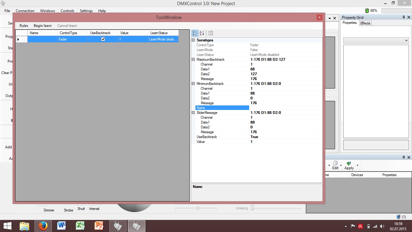

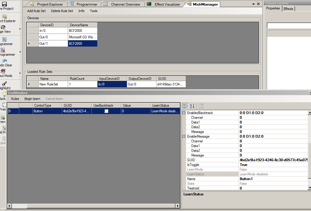

Hallo,
Ich habe ein Problem mit dem Midi Plugin, undzwar will es meinen Button einfach nicht erkennen. Benutze ein BCF2000 via USB, und in der 3.0er Version hat es auch schon mal funktioniert. bei v3.1 ist es jetzt so, dass im Rule-Set Fenster unter LearnStatus "lernMode disabled" steht, und wenn ich auf learn klicke, einfach nichts passiert... ist es ein user-Fehler meinerseits oder funktioniert das Plugin schlichtweg (noch) nicht mit DMXC3.1?
habe einen Screenshot angehängtGrüße und vielen Dank an Martin, der die Midi-Benutzung erst grundsätzlich ermöglicht hat

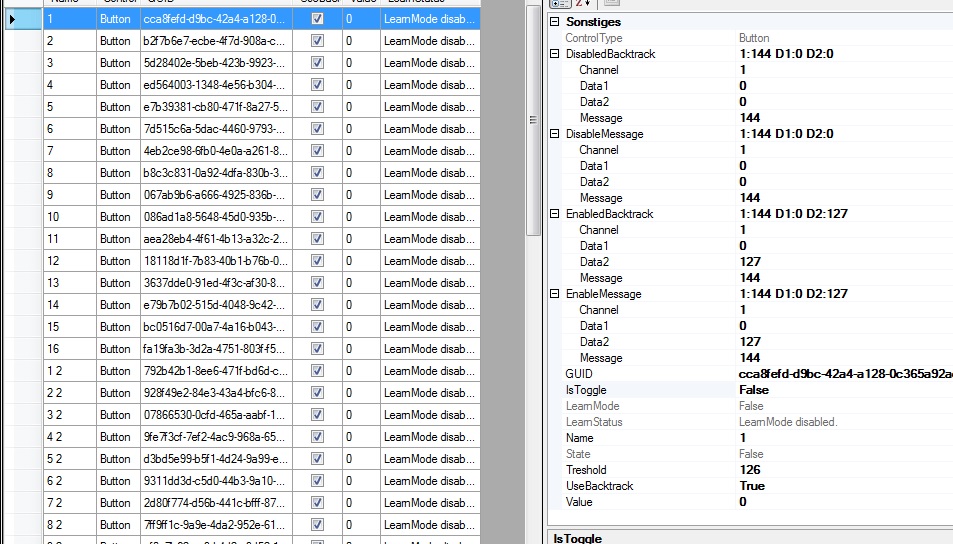

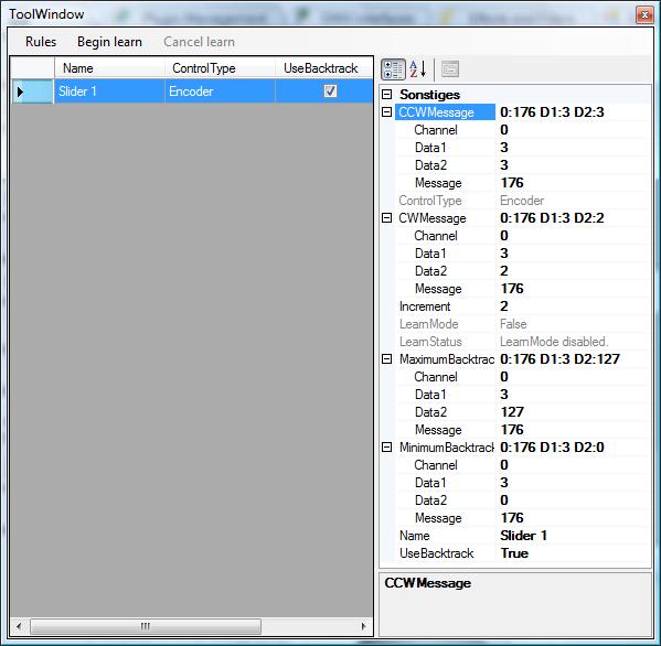

Hallo,
kann es sein, dass Backtrack mit DMXControl 3.0.2a nicht funktioniert? Ich kriege beim BCF2000 die Motorfader nicht ans laufen. Wenn ich in den Rules bei Value einen Wert eingebe, bewegt sich der Fader, aber nicht, wenn sich die dynamischen Executoren ändern...
Gruß, Stefan
Hallo Stefan,
bei mir ging es nie, egal welche Dmxc Version. Es hat immer nur der erste Executor funktioniert.
Gruß Didda
Bei mir funktioniert gar keiner...
Hallo,
ja, Backtrack geht noch nicht. Das liegt an der Art, wie DMXControl das gerade intern verarbeitet (u.a. weil Midi aktuell nur als Plugin eingebunden ist). Das ist einer der Gründe, warum die Entwickler das InputAssignment umbauen wollen. Midi soll (so viel ich weiß) in diesem Zuge dann auch direkt integriert werden.
P.S.: DMXC2 kann Backtrack. -

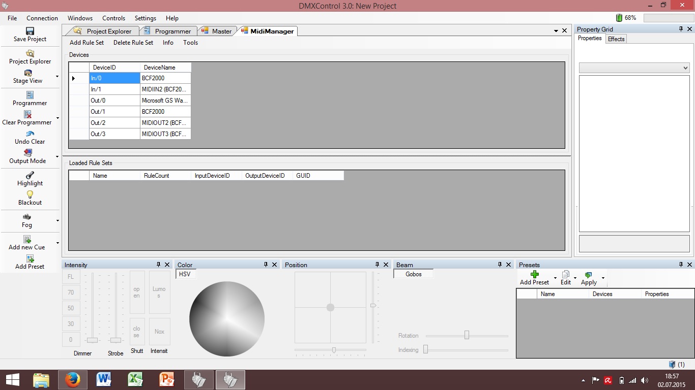

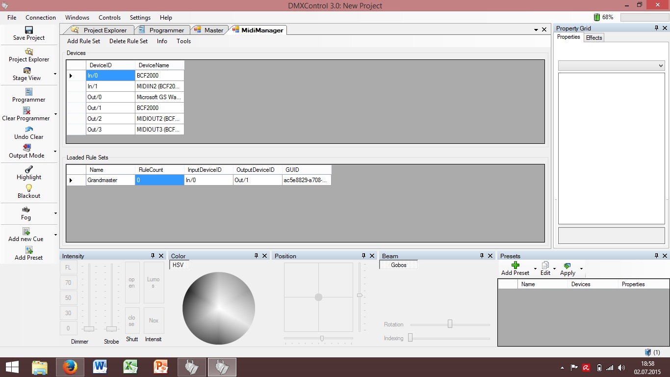

Hallo zusammen,
ich hoffe mir kann jemand helfen.....
ich versuche das AKAI APCmini zum laufen zu bekommen....
Ich habe alle benötigen plugins wie hier beschrieben in die Ordner reingezogen
DMXC3 - GUI - NAudio.dll, NAudio.WindowsMediaFormat.dll und Audio XML
DMXC3 - GUI - Plugins - MidiPlugin.dll und MidiPlugin.pdb
DMXC3 - Kernel - MidiPlugin.dll und MidiPlugin.pdb, aber in den settings finde ich kein midi plugin...
Was habe ich falsch gemacht?
Danke für eure Unterstützung.

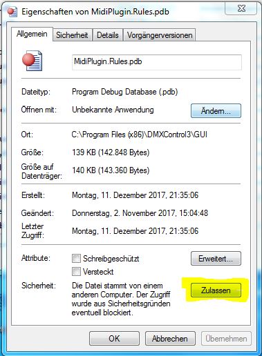

Moin,
ich nutze zwar nicht das Midi-Pulgin, hier ein genereller Hinweise:
- Bei DMXC 3.1 muss in den Eigenschafeten der Datei Zulassen ausgewählt werden (sieh BeatSync Plugin)
Weiter ist es Hilfreich die Log-Datein hochzuladen.
soekkle

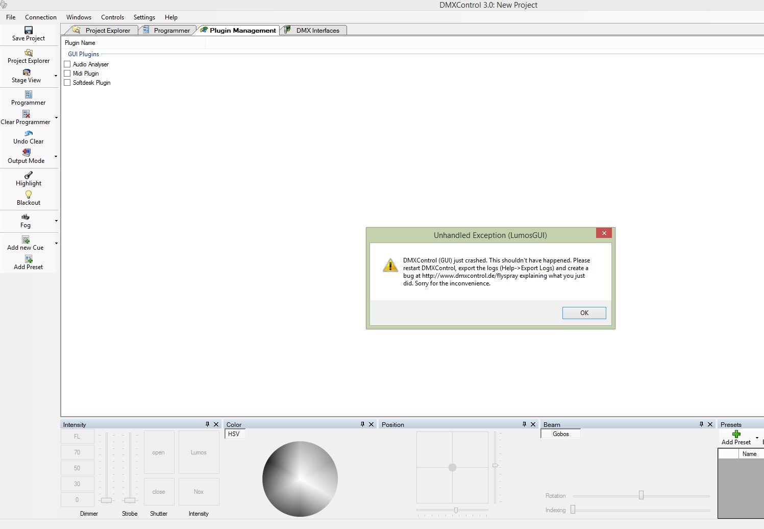

Hat jemand das Plugin mit 3.1.1 zum Laufen gebracht? Bei mir wird es zwar erkannt, aber der Menüpunkt unter Settings will nicht erscheinen.
Hab das gleiche Problem. Bei mir wird das plugin unter der plugin Ansicht angezeigt, aber nicht unter settings. Kann es also leider nicht benutzen.
Hat jemand eine Idee?
Grüße Stephan -
soweit ich das verstanden habe, funktioniert das Midi-Plugin ab der 3.1 nicht mehr. Soll aber ab der 3.2 standardmäßig zur Software gehören (was auch irgendwie dringend notwenig ist wie ich finde. Lichtsteuerung nur per Maus ist haptisch echt nicht so cool)
Aber ich bin gespannt, die Jungs machen echt nen guten Job
Hallo,
zumindest mit einem DMX-Pult geht es aktuell schon. Aber die MIDI-Funktion soll tatsächlich mit der 3.2 kommen. Dass das Plugin aber mit der 3.1.1 nicht mehr tut, ist gut zu wissen. Ich werde mal intern nachfragen, ob das nicht vielleicht gefixt werden kann, damit wir zumindest bis zur 3.2er eine Überbrückung haben.
