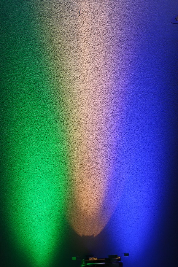

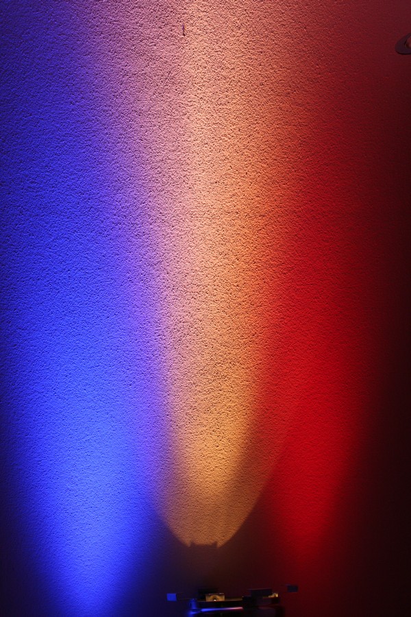

  • Die Erfahrungsberichte lassen ja scheinbar noch ein bischen auf sich warten. Ich wollte mir den Stairville Quad Par Profile 5x8W RGBW bestellen, aber leider kann Thomann den erst im Dezember liefern, dann habe ich mir behelfsweise mal den Stairville Tri Flat PAR Profile 5x3W RGB bestellt, Fotos findet ihr im Folgenden. In der Mitte ist ein 300 W PAR56, alle Scheinwerfer so ausgerichtet, dass die Mitte des Lichtkegels die Deckenkante trifft.
    ISO 400, 1/250 s, F 5.60, AWB, 60 mm
    [Blocked Image: http://green-sparklet.de/temp/LED-PAR_Test/IMG_6315.thumb.JPG] [Blocked Image: http://green-sparklet.de/temp/LED-PAR_Test/IMG_6316.thumb.JPG] [Blocked Image: http://green-sparklet.de/temp/LED-PAR_Test/IMG_6317.thumb.JPG] [Blocked Image: http://green-sparklet.de/temp/LED-PAR_Test/IMG_6318.thumb.JPG]

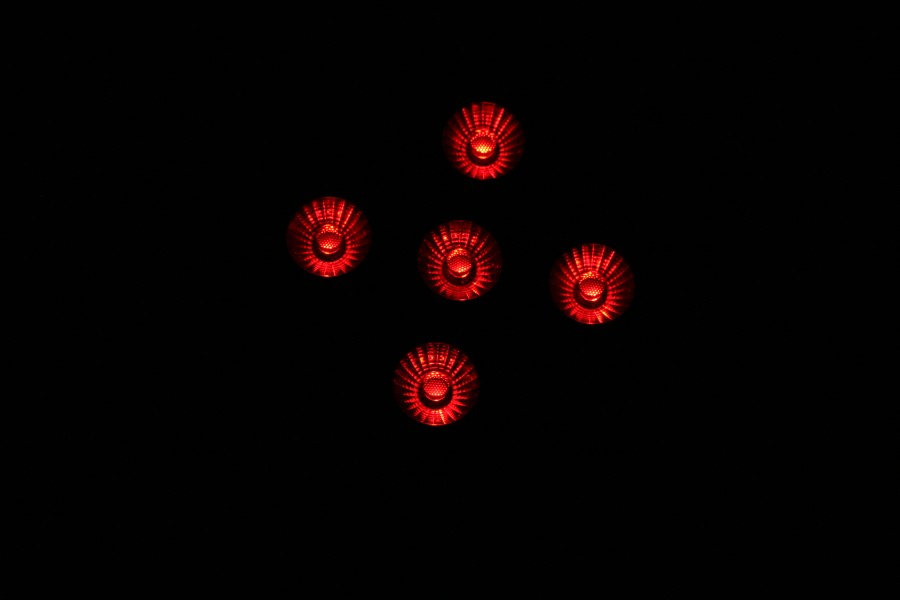

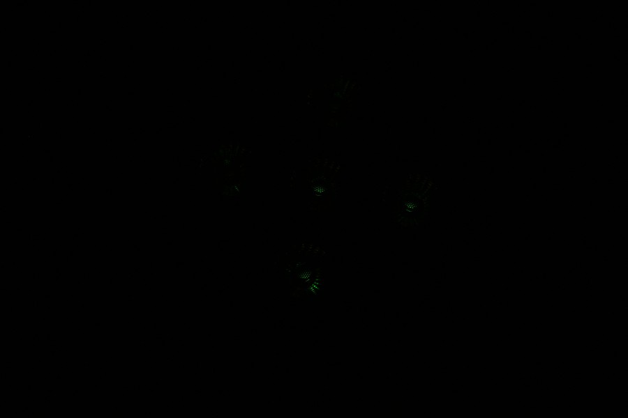

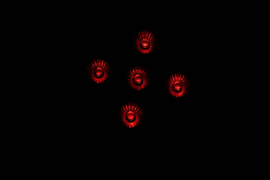

    Ich dachte nicht, dass sich die so gut gegen den PAR durchsetzen. Stören tut mich die Stufigkeit bei dunklen Farben. Hier mal Rot im 3-Kanal Modus von DMX Wert 1 bis 10 aufgezogen, abschließend 128.
    [Blocked Image: http://green-sparklet.de/temp/LED-PAR_Test/IMG_6320.thumb.JPG] [Blocked Image: http://green-sparklet.de/temp/LED-PAR_Test/IMG_6321.thumb.JPG] [Blocked Image: http://green-sparklet.de/temp/LED-PAR_Test/IMG_6322.thumb.JPG] [Blocked Image: http://green-sparklet.de/temp/LED-PAR_Test/IMG_6323.thumb.JPG] [Blocked Image: http://green-sparklet.de/temp/LED-PAR_Test/IMG_6324.thumb.JPG] [Blocked Image: http://green-sparklet.de/temp/LED-PAR_Test/IMG_6325.thumb.JPG] [Blocked Image: http://green-sparklet.de/temp/LED-PAR_Test/IMG_6326.thumb.JPG] [Blocked Image: http://green-sparklet.de/temp/LED-PAR_Test/IMG_6327.thumb.JPG] [Blocked Image: http://green-sparklet.de/temp/LED-PAR_Test/IMG_6328.thumb.JPG] [Blocked Image: http://green-sparklet.de/temp/LED-PAR_Test/IMG_6329.thumb.JPG] [Blocked Image: http://green-sparklet.de/temp/LED-PAR_Test/IMG_6319.thumb.JPG]

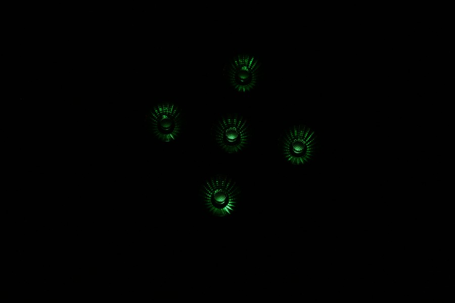

    bei 1 ist der LED PAR noch nicht an, auf 2 gibts ne große Stufe, dann kleinere Stufen. 4 und 5 sind identische Helligkeit 8 und 9 auch. Bei Grün ist es anders, da ist der LED PAR bei 1 schon an
    [Blocked Image: http://green-sparklet.de/temp/LED-PAR_Test/IMG_6330.thumb.JPG] [Blocked Image: http://green-sparklet.de/temp/LED-PAR_Test/IMG_6331.thumb.JPG]
    Seine Bereiche gleiche Helligkeit hat er an anderen Stellen - also für Farb-/Helligkeitfades mit dunklen Farben ist der PAR nicht so gut geeignet, bei helleren Farben fallen da aber keine Unterschiede auf, lediglich ein paar Farbschatten sind zu erkennen, sieht man ja am ersten Bild.

    Ansonsten schöne Bilder, sieht nett aus. ;)

  • Schöne Bilder.
