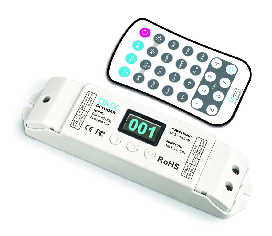

So, ich hab nun gefunden was ich gesucht hab. Leider gibt es den Controller in DE nicht bezahlbar zu kaufen. Daher musste ich per Aliexpress zuschlagen. Hat etwas Zeit, Porto und Zoll gekostet aber am Ende bin ich wirklich sehr zufrieden. Tut exakt was ich mir gewünscht hab. Ich betreibe damit ein WS2812 Stripe mit 4m Länge. Nun kann ich nur mittels DMX-Signal die Muster, Helligkeit, Geschwindigkeit, Strobe etc. einstellen und die Berechnungen der einzelnen Pixel/Lauflichter findet komplett im Controller statt.
Das Teil heißt DMX-SPI-203 und kommt von der Fa. ltech/Guangdong, China - http://www.ltechonline.com

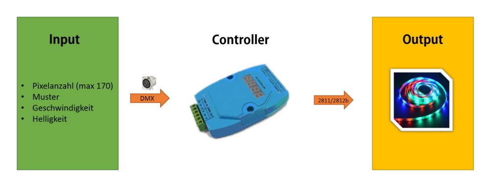

Hallo,
ich bin auf der Suche nach einem Controller, welcher 2811/2812b LED Stripes per DMX ansteuern kann, ohne dass er für jedes Pixel einen Farbwert einzeln übertragen bekommt. Mir reichen vorgefertigte Patterns/Muster die im Controller einprogrammiert sind völlig aus - es soll schließlich kein LED Display werden sondern einen reinen Beleuchtungszweck (Ambiente/Party) erfüllen. Allerdings möchte ich die Muster auswählen können und vielleicht wenn möglich noch die Geschwindigkeit/Helligkeit verändern.
Hier ein Schema wie ich mir das ganze vorstelle:
Einen Derartigen Controller gibt es bereits - allerdings nur für HL1606 IC Stripes. Diese sind nicht mit den 2811/2812b kompatibel und es gibt sie auch nur in LED Gruppen (2/3 Pixel) ansteuerbar
Ich möchte auf keinen Fall in DMX-Control die Muster selber erstellen weil 1. enorm Zeitraubend, 2. sehr rechenintensiv 3. benötigt zu viele DMX Kanäle.
Ich hoffe mir kann jemand von euch weiterhelfen. Danke schonmal...

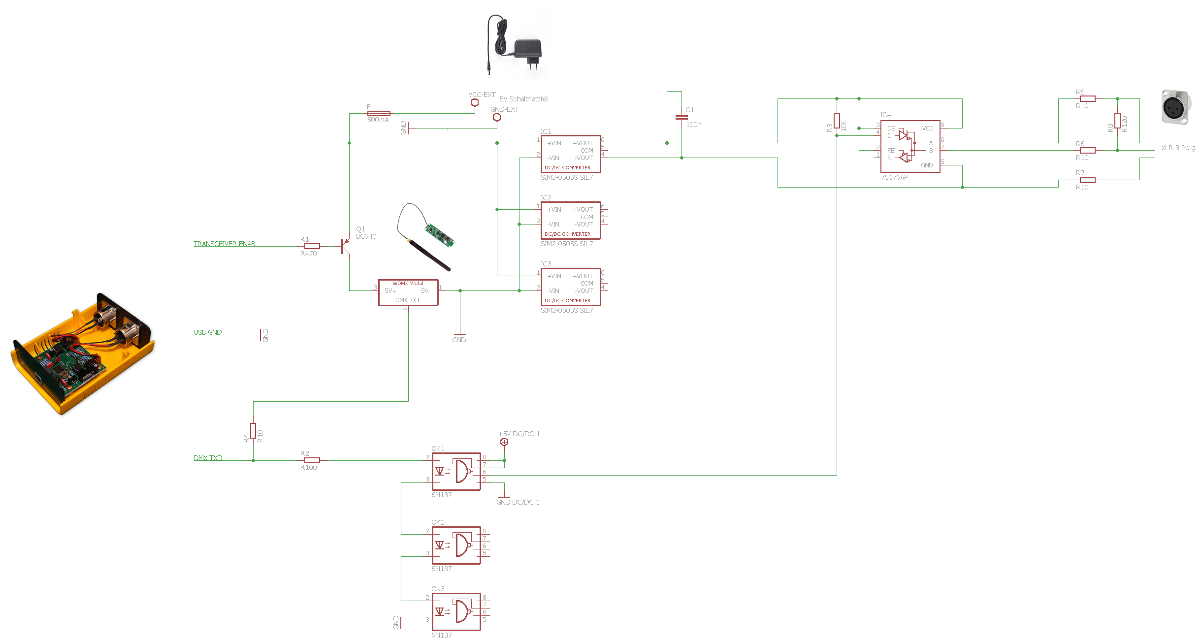

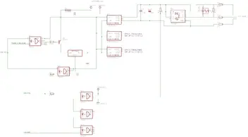

@ eat von pete:
Auf gar keinen davon. Ist schön getrennt mit einem eigenen Optokoppler (geht vor dem 80 Ohm Widerstand nach oben weg). Nach dem Widerstand werden dann die Optokoppler für die drei Ausgänge versorgt.
Ohne Optokoppler hat es bei mir nicht funktioniert, ich vermute weil die Pegel invertiert sind. Diese akzeptiert die WDMX Platine nicht.
Leider nein. Hab nicht die Zeit dazu.

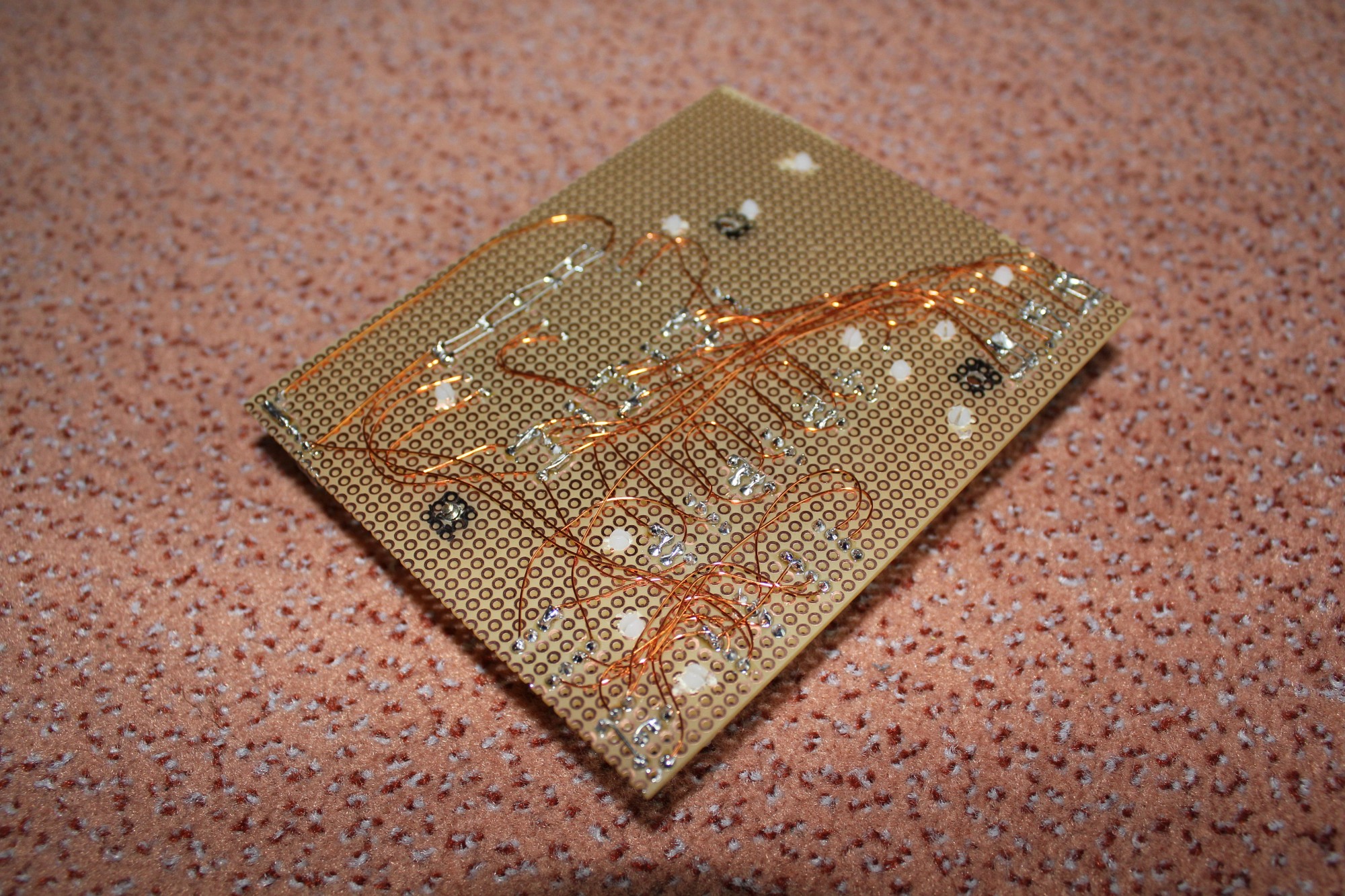

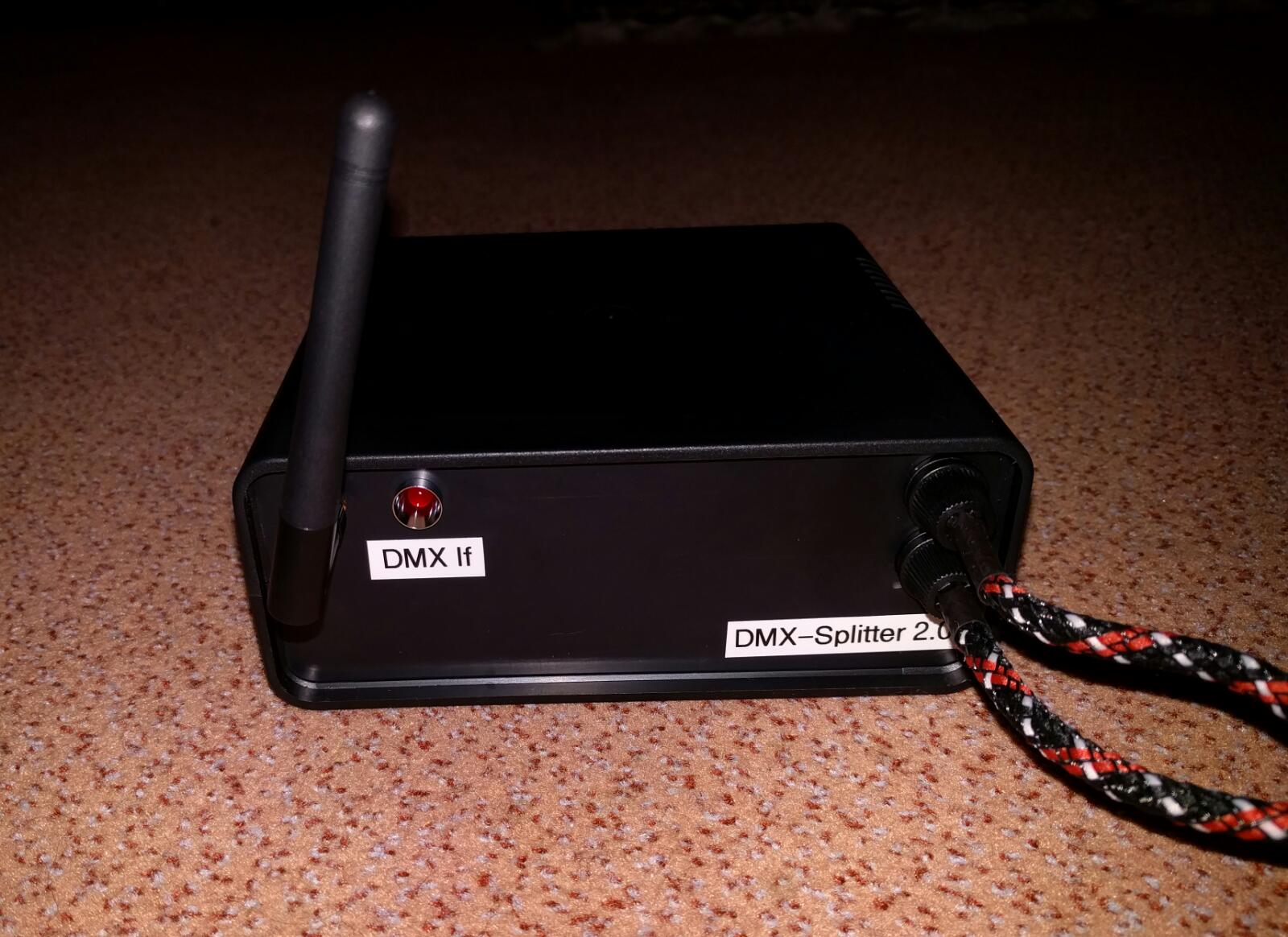

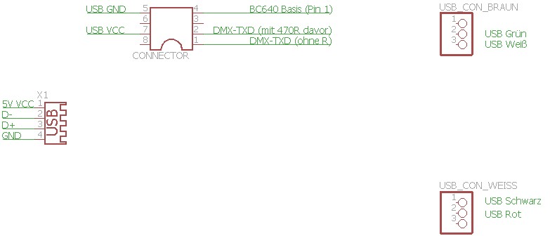

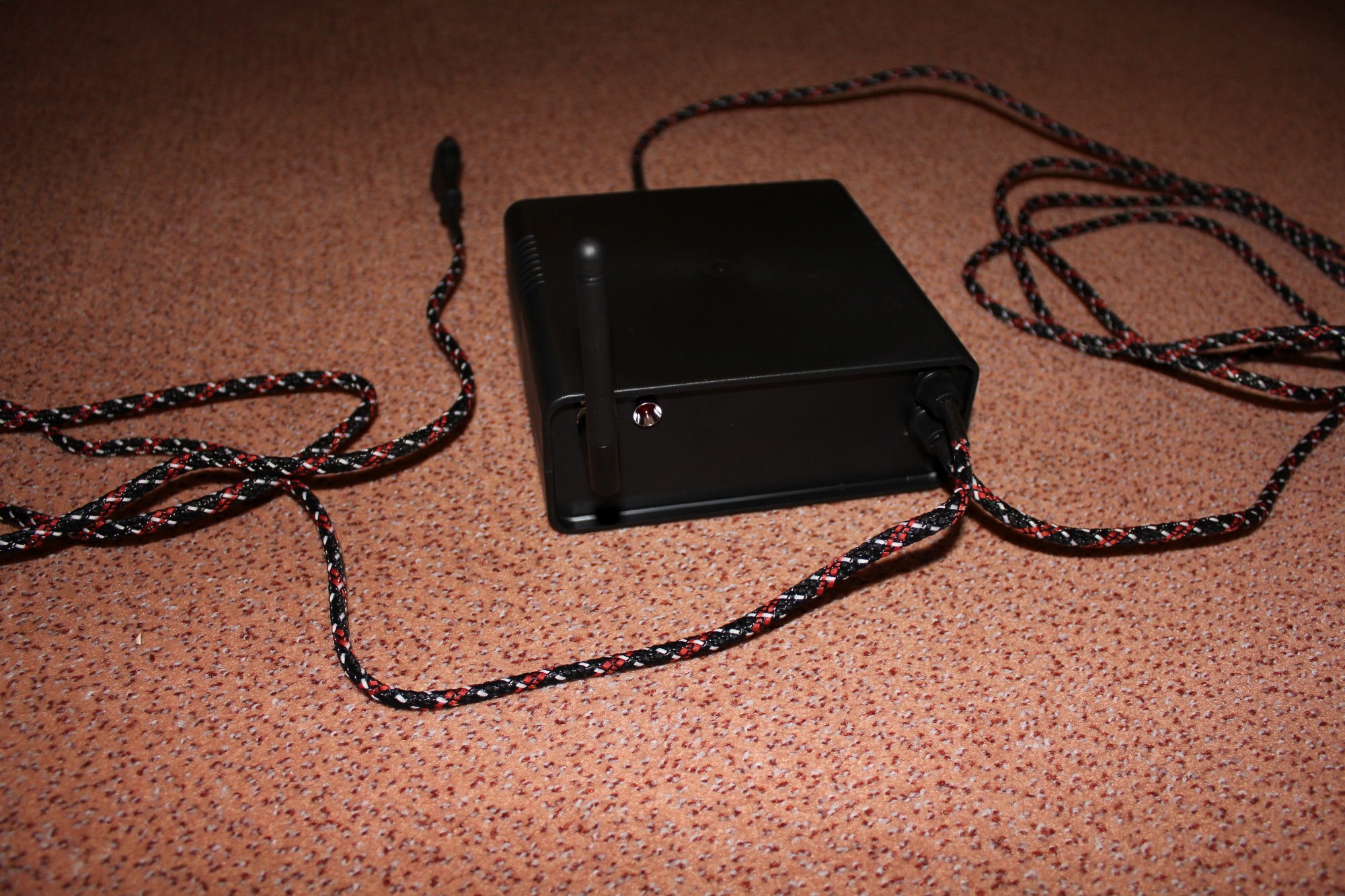

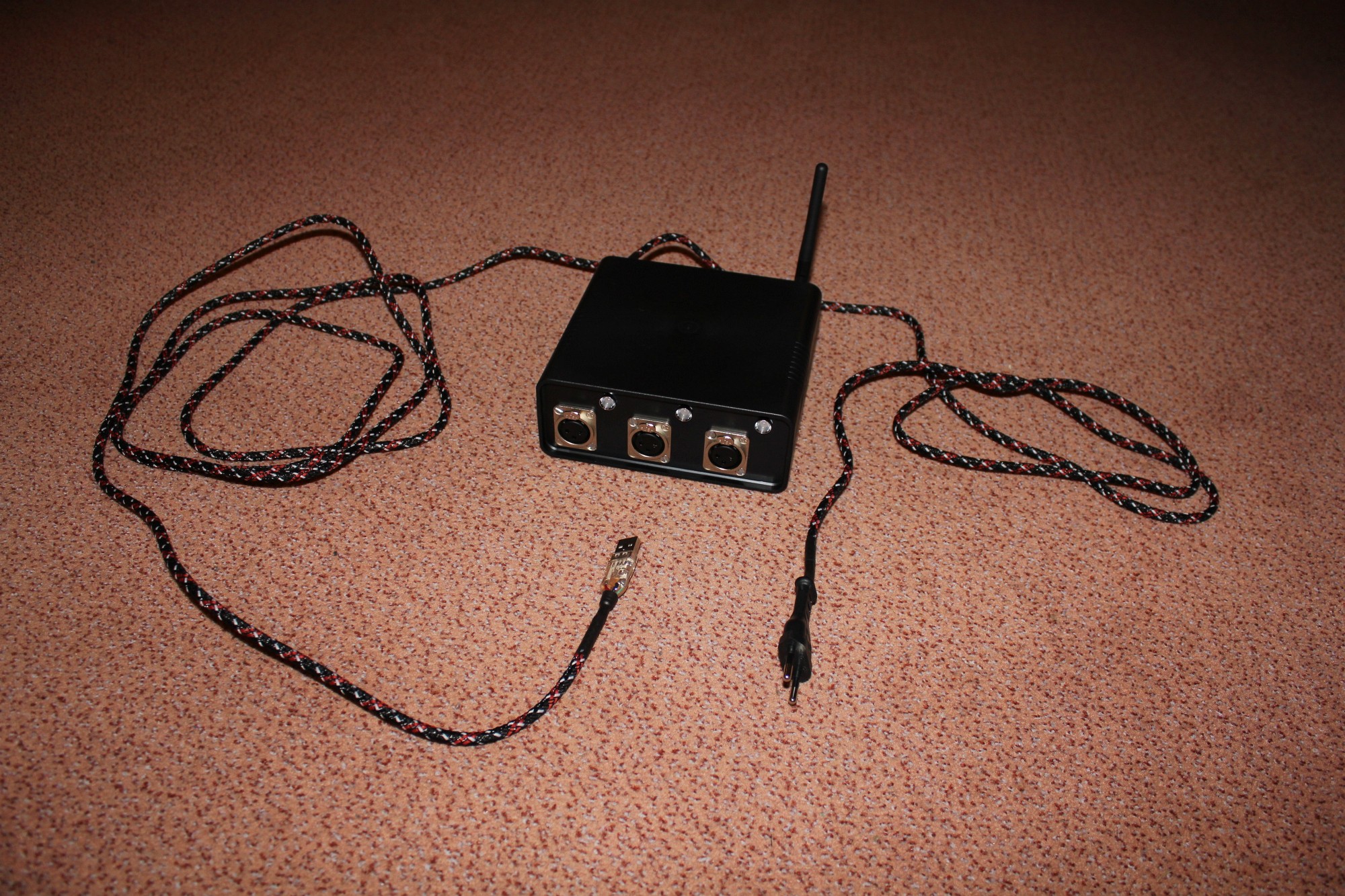

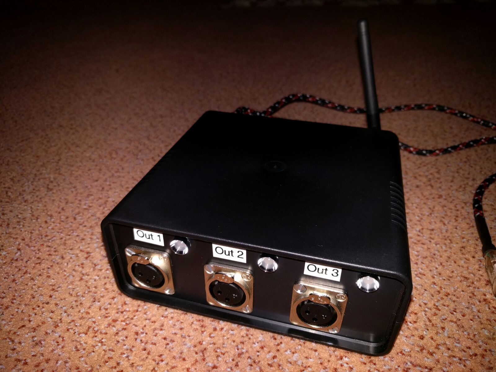

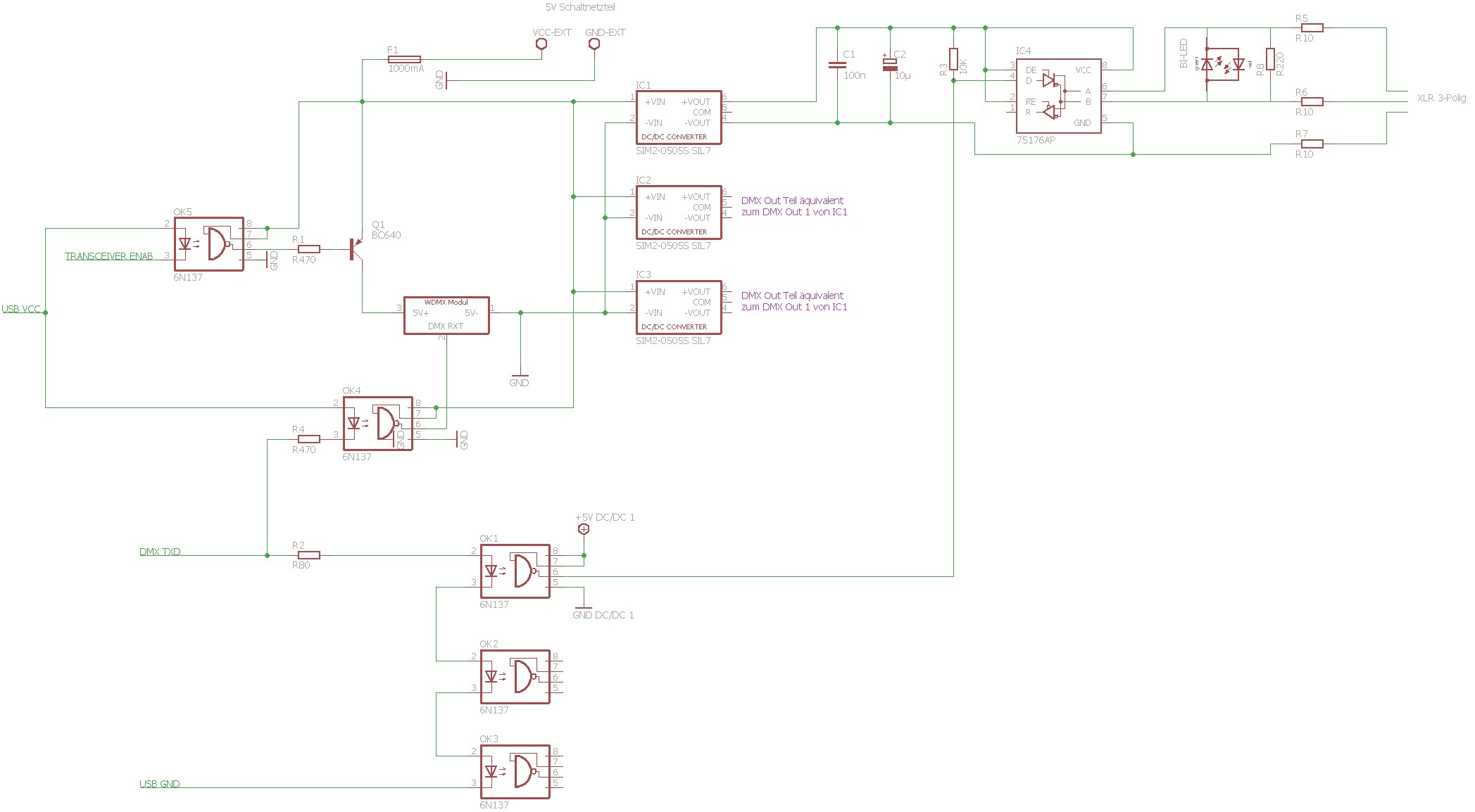

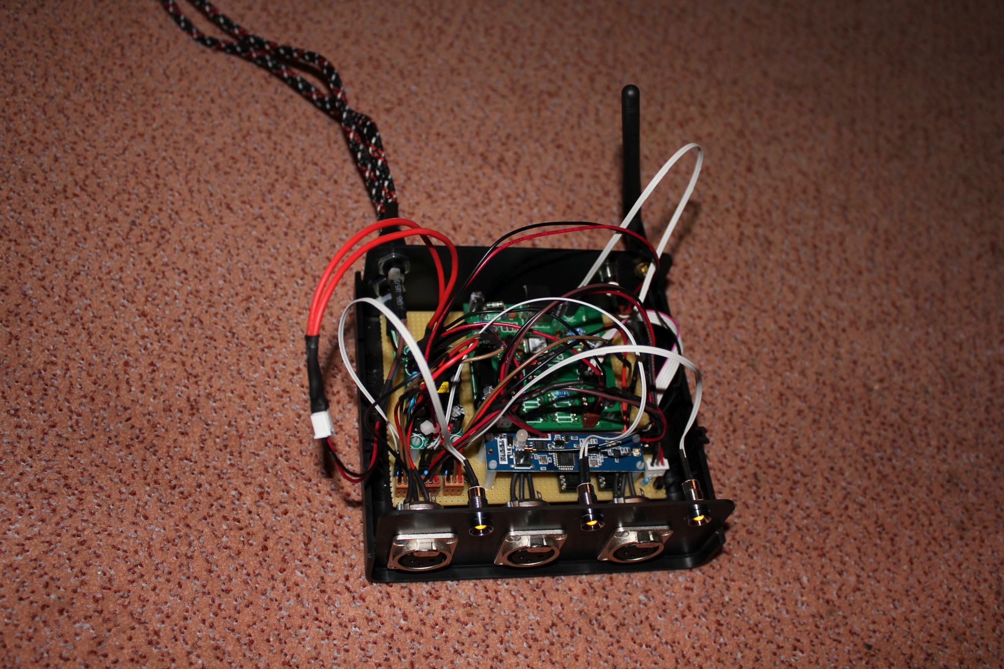

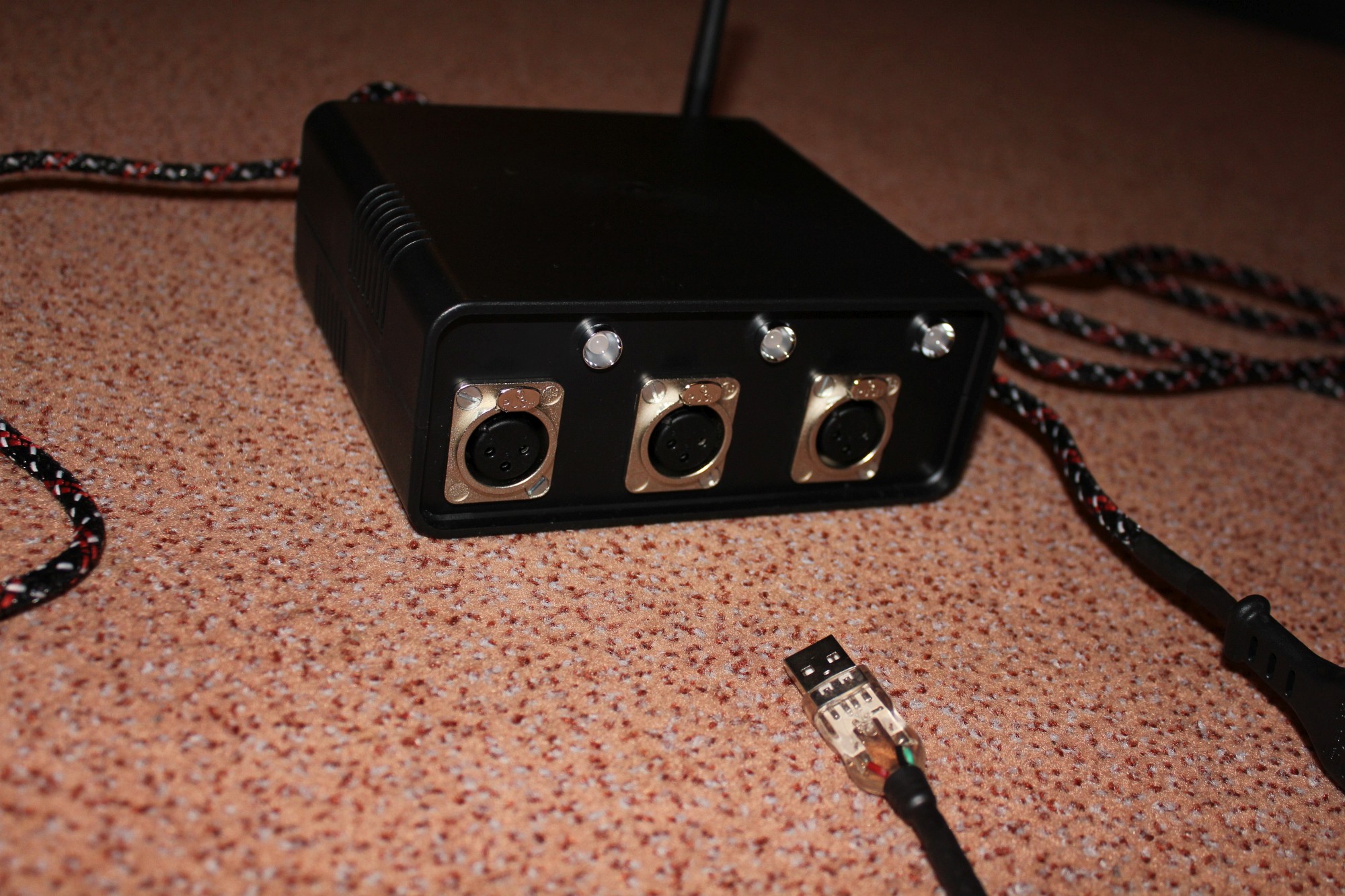

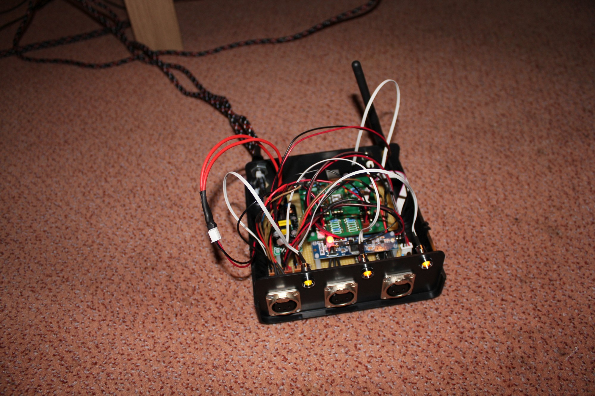

Ich hab über Weihnachten weitergemacht. Nach einigen Reichelt Bestellungen ist meine "Kiste" nun fertig. Viele Stunden auf dem Steckbrett probiert, bis der Schaltplan fertig war. Der Aufbau auf Lochraster war auch sehr fummelig. Ich finde aber es kann sich am Ende sehen lassen.
Am Ende habe ich den Noodle Teil sowie den Splitter Teil, welcher am 5V Netzteil hängt komplett galvanisch getrennt mittels dem 6N137. Alle DMX Out Teile sind ebenfalls galvanisch voneinander Getrennt durch die 5V-5V DC-DC Wandler.

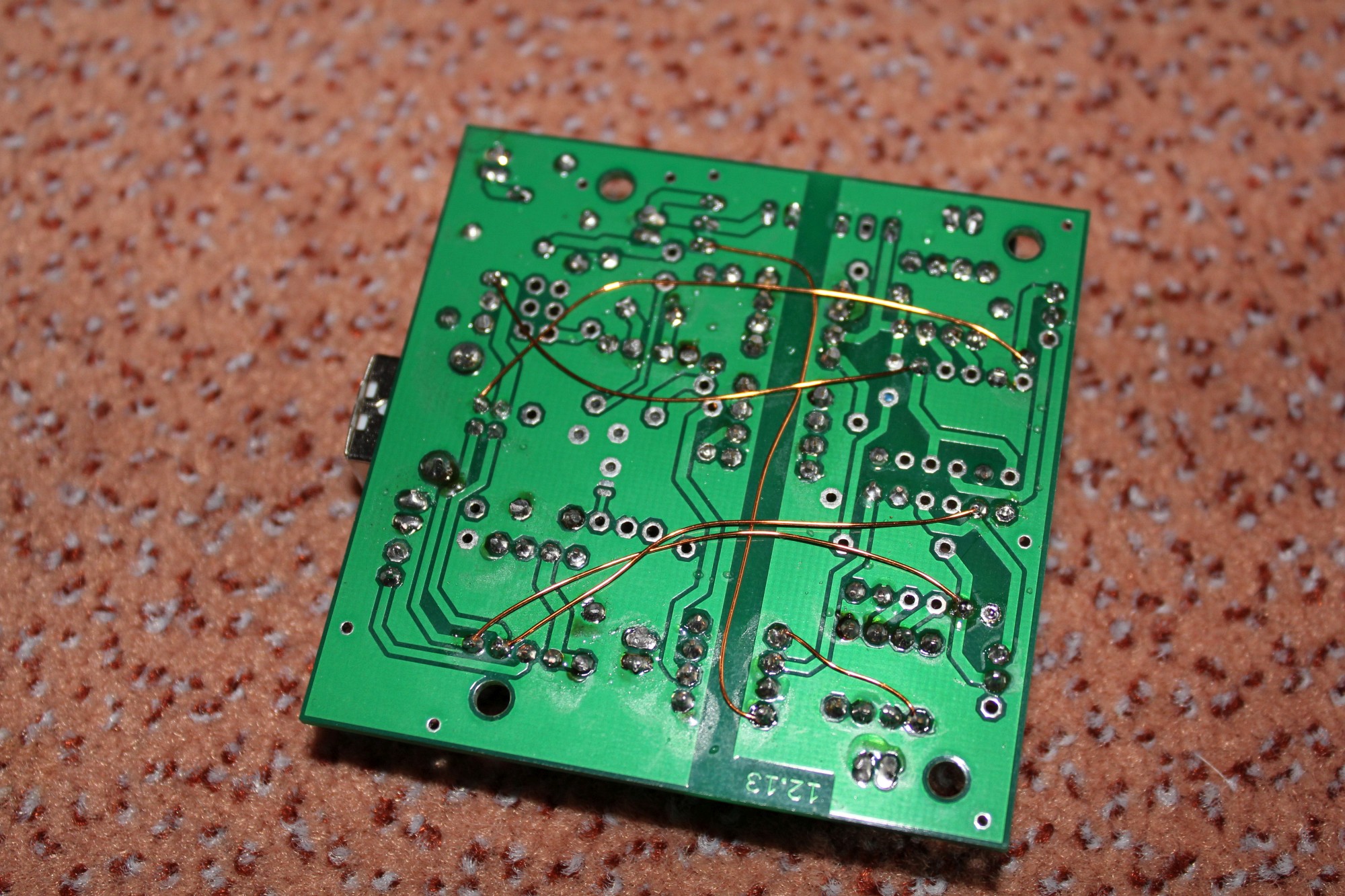

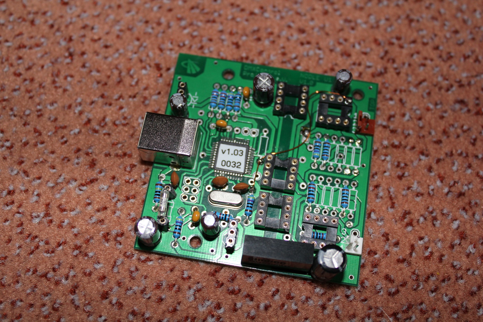

Wenn es Fragen gibt einfach hier stellen. Bilder und finalen Schaltplan gibts unten. Ansonsten möchte ich mich für die Vergewaltigung der Noodle Platine entschuldigen
Hab die Anschlüsse etwas abgeändert, den DMX-In Teil komplett entfernt und die 4 USB Adern auf zwei getrennte Steckverbinder gelegt. -

hab momentan ein Projekt am laufen. Nachdem ich mir einige WDMX Transceiver Interfaces in der Bucht geholt hab (Suche "wireless dmx pcb", ca 10 EUR aus China mit Porto) möchte ich mir nun auf Basis des Nodle U1 eine kleine Interfacebox bauen, welche folgende Funktionen zur Verfügung stellt:
- Interface
- WDMX Transponder
- 3-DMX Outputs - Galvanisch getrenntAlles soll in einem kompakten Gehäuse Platz finden und auf Lochraster aufgebau werden (bist auf das Nodle natürlich).
Kabel möchte ich 230V + USB Kabel direkt fest aus der Box rausführen. Schaltplan habe ich soweit fertig und testweise gesteckt habe ich es ebenfalls schon. Funktioniert bis jetzt gut.
Hat jemand noch ne Idee wo der ein oder andere Kondensator noch Platz finden würde um das ganze Spannungsmäßig zu stabilisieren?
Gibt es noch Einwände oder Verbesserungsvorschläge?Wen die Wireless DMX Interfaces interessieren:
