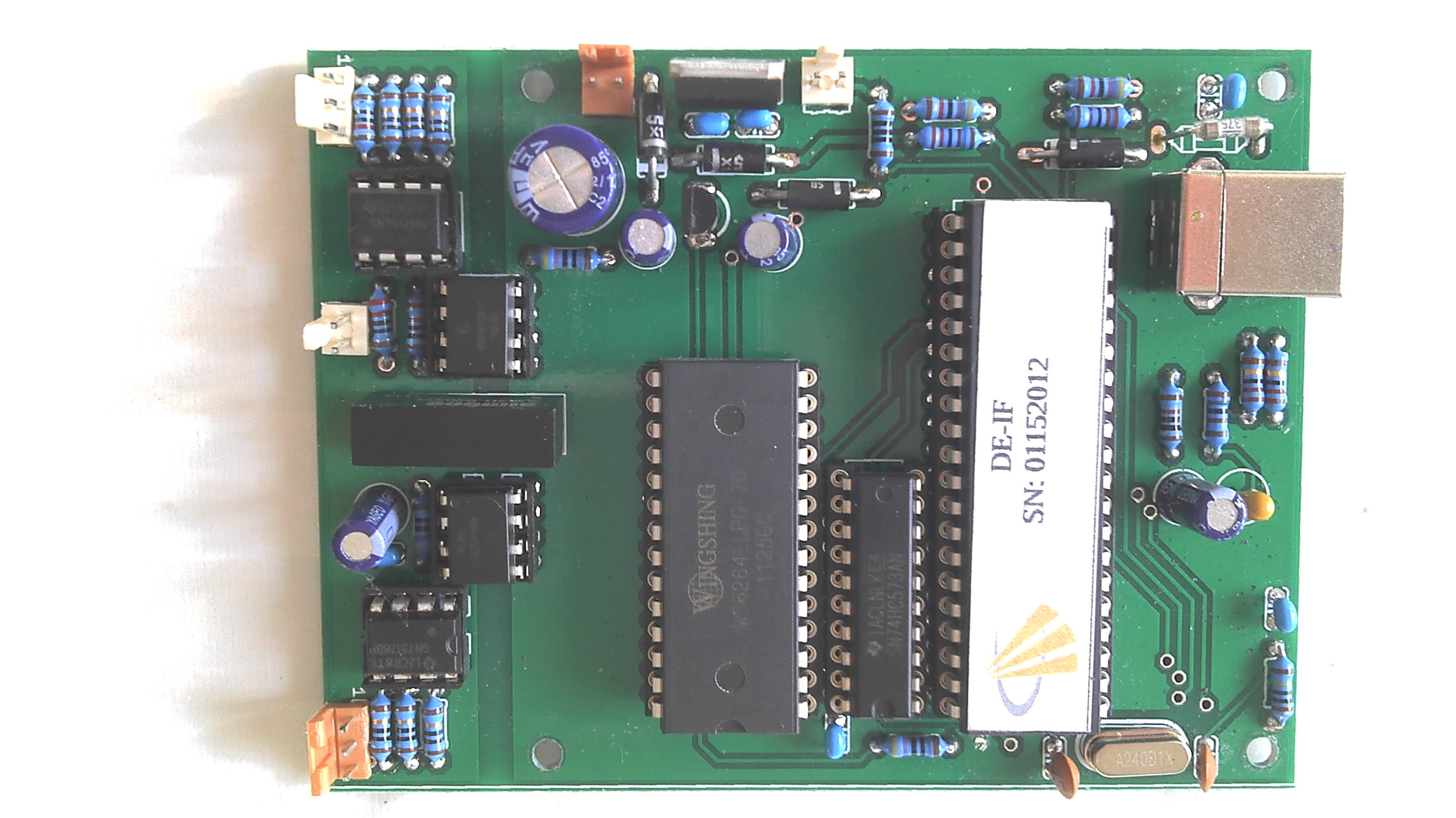

    Notfals Projektarchiv von DE runterladen und Pläne vergleichen. Aber nicht vom Foto im Archiv
    täuschen lassen es ist noch das alte Layout abgebildet (Bild rechts).
    Ich hab da mal zwei Bilder rausgesucht vielleicht helfen die Dir weiter.
    links Layout neu, rechts Layout alt.
    Gruß Steff

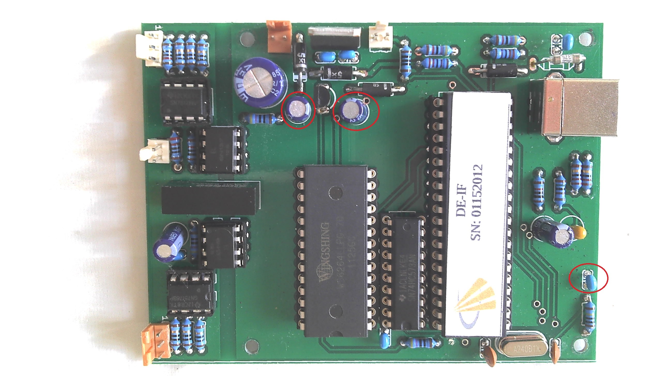

    ich hab mal die entsprechenden Kondensatoren markiert. Wenn diese Kondensatoren bei dir fehlen, musst du dir allerdings tatsächlich das Projektarchiv herunterladen, weil dort genau steht, was das für Kondensatoren sind und wo welche Kapazitäten diese haben.

    Die Kondensatoren sind bestückt, demnach das Interface selbst auf aktuellem Stand.

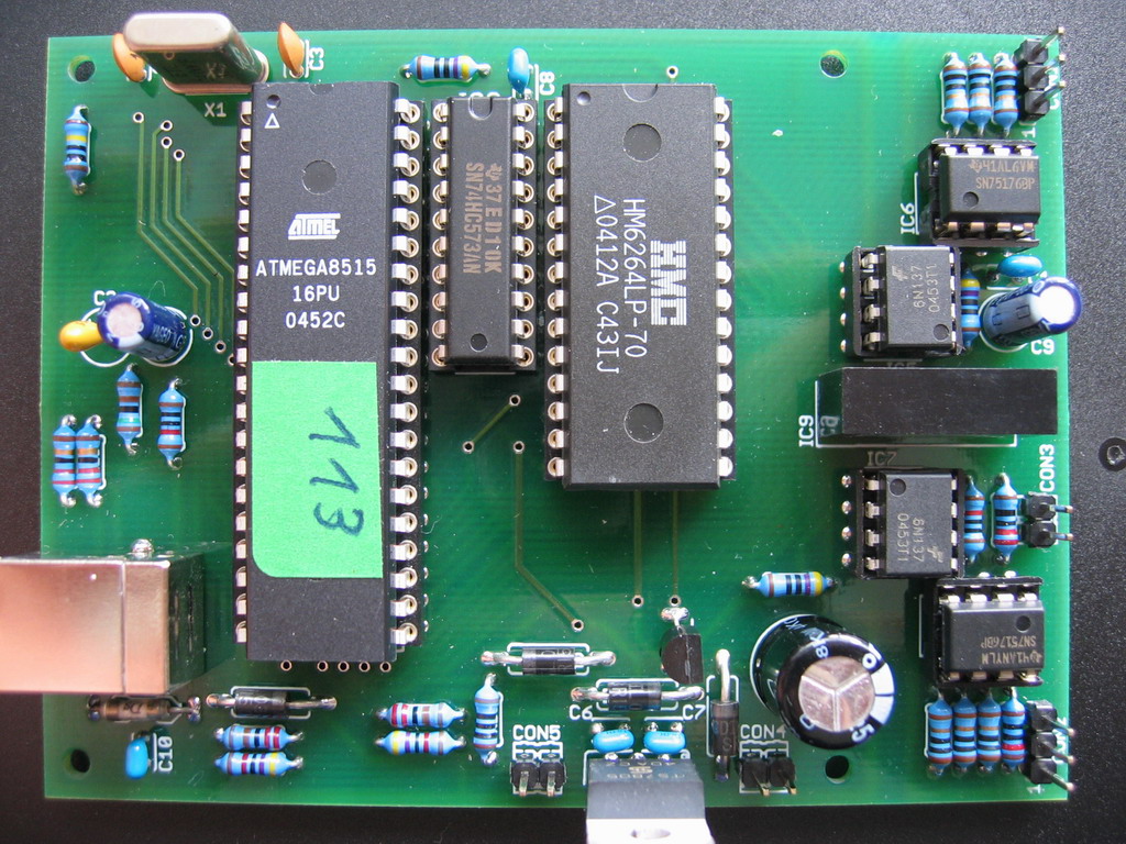

    scharfe nicht vom Blitz überzeichnete Fotos von Ober- und Unterseite machen und ins
    Forum stellen, vielleicht fällt noch einem anderen aus dem Forum was auf.

  • Maßnahme 1:
    Um zukünftig zu niedrige Spannungen ausschließen zu können, habe ich heute alle Interfaces insofern modifiziert, dass sie jetzt tatsächlich 5V an "jedem" Bauteil anliegen haben.
    Maßnahme 2:
    Da das Interface (zumindest das gemessene) im Betrieb ca. 200mA zieht, schien uns der in den "neuen" Interfaces eingefügte Kondensator C12 mit 47µF etwas schwach um die Brust, sodass wir diesen auf etwa 220µF erhöht haben.
    Maßnahme 3:
    Bei einem Interface, was im Gegensatz zu den beiden anderen, in der Regel in den ersten 15 Sekunden abgestürzt ist, haben wir tatsächlich einen ungewollt gebrückten Kontakt am USB Controller entdeckt, der vermutlich seinen Anteil zum Geschehen beigetragen hat.
    Zwischenbericht:
    Die Interface laufen jetzt offenbar stabil(er) und wir konnten keinen Absturz mehr provozieren. Es stehen weitere Tests und danach Veranstaltungen an, bei denen sie erneut erprobt werden. Falls sich doch weitere Abstürze ergeben sollten, werde ich diesen Thread weiterführen.
    Ich möchte mich bei allen Beteiligten für die schnellen Antworten und kreativen Beiträge bedanken! Ich finde es außerdem toll, dass sich hier eine so grüße Community rund um DMXC und die DE Interfaces gebildet hat. :thumbup:
