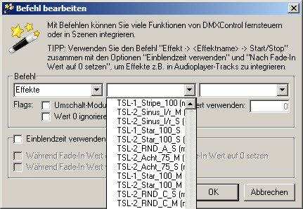

  • Selbes Problem mit den "schmalen" Spalten habe ich mit meinen Effekten und Szenen auch, meine sind auch realtiv lang geraten... Aber: Verbreitern kann man die Anzeige ja. Du musst nur die entsprechende Tabellenspalte breiter ziehen (wie zb. in Officeanwendungen, oben mit der Maus genau zwischen die beiden Spalten fahren, klicken und ziehen). Zumindest bleibt die Spalte dann in dieser Sitzung so breit ... wäre natürlich schon super wenn das dann beim nächsten dmxc Start auch noch so wäre ;)
    Kann es sein, dass das OS abhängig ist und du Windows7 benutzt? Bei mir unter XP lässt sich in dem Befehlsfenster definitiv nichts vergößern. Dass es in der Szenenliste geht weiss ich, aber da hab ich die Probleme auch nicht.

    Uuups sorry! Ich habe das mit dem "Befehlsfenster" völlig überlesen und meinte die Spaltenbreite wenn man zb. in der Kommandobox die Buttons belegt.
    Also Kommando zurück. Hast völlig Recht! Bei längeren Bezeichnungen weiß man echt nicht genau was man da auswählen soll...

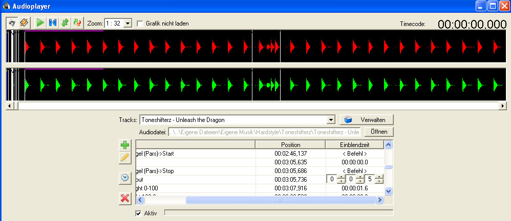

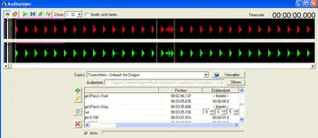

  • Kann mich da meinen Vorrednern nur anschliesslech bëzüglich den zu langen Namen. Man muss seine Befehlsliste auswendig können damit man da das richtige wählt. Wäre cool wenn man ein "variables" Fenster machen könnte.
    Auch im Audioplayer (siehe Anhang). Da habe ich gleich zwei grafische Unschönheiten:
    1. Man kann das gesamte Fenster zwar vergrössern, aber der "Befehlsteil" bleibt gleichgross und somit hat man das ähnliche Problem wie in der Befehlszeile selbst. OK hier kann man die Spalte anpassen, aber dann erscheint ein waagrechter Scrollbalken. Wenn sich der "Befehlsteil" mit dem eigentlichen Audioplayer-Fenster verändern würde, wäre das schon was :)

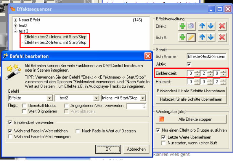

    2. Wenn man die "Einblendzeit" einstellt bleiben die Navigationspfeile an Ort und Stelle auch wenn man Scrollt. Abhilfe schafft nur, wenn man einen Befehl hat, der keine Einblendzeit verwenden und man dann auf "<Befehl>" klickt. Das ist Argh mühsam.

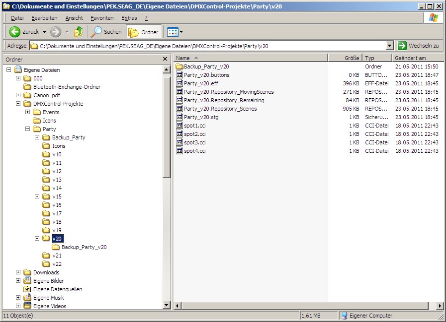

  • Mache ich etwas falsch oder können die Einstellungen der Midi Fernbedienung nich in die 2.11 übernommen werden?
    Habe ein altes Projekt geladen und auch die MidiRemote.dat wieder ins Programmverzeichnis gelegt, aber in der Konfiguration bleibt die Controller Liste leider leer.
    Edit: habs rausgefunden... die MIDIRemote.dat liegt jetzt in "%appdata%\PopSoft\DMXControl"
