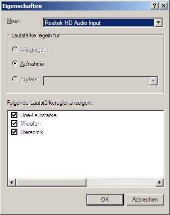

    Also bei XP muss man, damit am Beat-Detection Tool überhaupt ein Signal ankommt, die entsprechende Audio-Quelle erstmal "einschalten". Diese Einstellung ist meines Wissens unabhängig von der Soundkarte:
    In den XP Audio-Eigenschaften wird dazu unter dem Punkt "Aufnahme" je nach gewünschter Input-Quelle bei den verschiedenen Optionen ein Haken gesetzt (Mehrfachauswahl möglich).
    Input-Quellen: (bei meinem Notebook, als Beispiel)
    Stereomix = interne Soundquelle wie zb. Winamp, Mediaplayer usw.
    Mikrofon = externes Mikro
    Line Lautstärke = externerAudio-Input mit "Line-Pegel", zb. MP3- oder CD-Player usw.
    Evtl. muss das ja bei Vista ähnlich oder gleich konfiguriert werden?
    Ansonsten schau mal im Wiki zum Beat-Detection Tool nach. Damit das Tool funktioniert muss man auch darauf achten ob das DMXC eigene BeatTool aktiv ist oder nicht (Das Thema hatten wir vor kurzem hier schon...)
    Nachtrag: Im Anhang meine "Einstellung". Nur die Quellen, die angehakt sind, werden vom Beat-Tool verarbeitet. Ich habe hier zwar alle angehakt, bräuchte normalerweise aber nur den Line-In weil ich DMXC mit einem Line-Signal von meinem Mischpult ansteuere. Solange bei den anderen nicht gleichzeitig auch etwas "abgespielt" wird (zb. Winamp läuft parallel dazu) klappt das ohne Probleme. Zudem hat es den Vorteil, dass ich, wenn ich mal etwas austeste, ohne mühsame Umstellung in den Audio-Eigenschaften sofort den Winamp als Quelle nehmen kann. Beim Auflegen stecke ich dann eben meinen Mixer an den Notebook und fertig.
    Achso... noch etwas: Der "Aufnahme-Regler bzw. -Fader" für die benötigte Quelle muss natürlich hochgezogen sein. Steht der auf "0" dann kommt logisch auch nichts am Beat-Detection Tool an...
